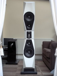

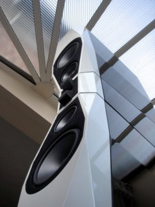

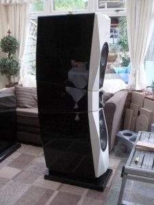

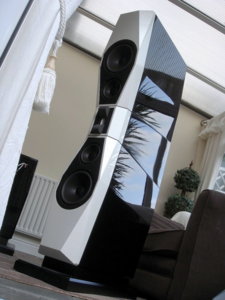

    Hix, sơn mài còn đẹp hơn thợ ở quê ta làm Thi hả? Có dự định làm bộ này không mà câu post dữ rứa? :p
    Hay rồi, giờ tiến lên vừa hay vừa đẹp chứ nhỉ?

    Thấy đẹp quá nên post lên làm tư liệu cho bà con. Thợ quê ta cũng nhiều loại lắm, nhưng mà làm như hình trên thì cũng không khó đâu, cái khó là ý tưởng thiết kế ra cặp thùng không giống những cái có sẵn thôi, chứ clone mà show ra TG họ coi thì họ cười chết.
    Em cũng dự định là 1 bộ đẳng cấp như vậy nhưng chưa nghĩ ra được thiết kế nào gọi là được cả, khó quá !!!

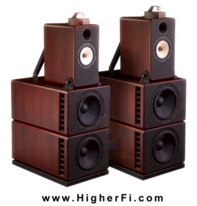

    Một kiểu loa nhiều modules khá đẹp:

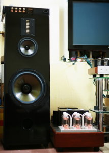

    Đúng 21h tối nay, Em vừa lắp và điều chỉnh xong cấu hình loa mới
    - Tweeter : Beyma TPL 150
    - Mid : SEAS W18NX001 (Đang test thử với Eton 7-200)
    - Woofer : ETON 12-680

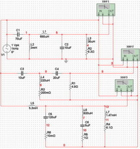

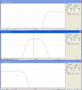

    Phần mạch phân tần cho bộ Loa này, Toàn bộ được cắt bậc 2

    củ loa Mid hình rời (Seas) và trong hình chụp loa 3 ways (Mid Eton ) khác nhau mà bác ? 8)
