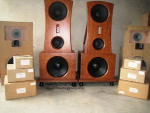

    Hihi em chờ mãi mà cặp TPL 150 đang lang thang đâu đó chưa về nên Post cấu hình của nó lên đây để Bác kiểm chứng ah !
    kẽo mai kia Kiêng nó ra vùng biên rồi thì em không có cơ hội nữa :lol: :lol: :lol:
    Cầu hình của nó là :
    Beyma TPL 150 (đang lang thang chưa được về sum họp)
    beyma 10MI 100
    beyma 15P80Nd
    Beyma 18SW1600Nd
  4. tinhrebel

    sao nhiều driver cho phần low quá nhỉ. Nếu là em thì em thay bằng 1 mid driver 6.5". Lúc này TPL 150 sẽ được cắt cao hơn, tiếng tweeter và super tweeter sẽ tốt hơn.

    Cái này chỉ có chủ dự án, hoặc "nhà tư vấn" lên tiếng thì mọi người mới hiểu, còn em thì chịu thua Bác ah. em cũng đang sốt ruột chờ phân tần để nghe nó hót thế nào, chứ tham gia dựng lên nó mà không được nghe thi ức lắm. hihih nghe đâu đang lăn tăn cân đối giữa việc đặt các cuộn cảm ở bển hay quấn ở VN ?? nên mới lâu vậy.

    Em cũng có góp ý như bác nhưng "khổ chủ" cứ chiến đã vì xem ra full Beyma thì kiếm mid nhỏ cùng đẳng cấp chưa ra đành dựa vào 10" và TPL 150 vậy. DIY mà, có gì còn để cửa chiến tiếp...
    Em lại đang gợi ý "khổ chủ" cập nhật công nghệ chơi luôn dải trên 2ways full ribbon dipole (200Hz - 20kHz) kèm thêm Super bass (<200Hz) Beyma đã có sẵn - mid range chỉ dùng 1 ribbon duy nhất từ 200Hz - 6kHz - điều này đảm bảo cho phần mid không bị phân tần và trung thực (ribbon độ méo cực thấp). Em nhiều loa quá chứ không cũng máu làm chuột bạch cho biết. :mrgreen:

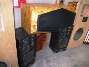

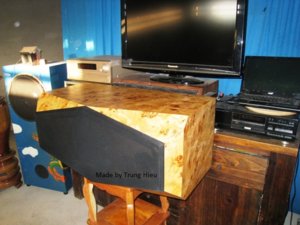

    Re: Hi-Fi Loudspeakers: Beyma vs. Nirvana và phần còn lại củ
    vâng cái này có lẽ siêu center. về nhà mà nhìn choáng hết cả ti vi bác ah.
    tks b
  17. duca2004
    duca2004 Advanced Member
    11/8/10
    534
    Cái Center nhìn khủng thế này dành cho projector thì hợp hơn TV bác nhỉ.

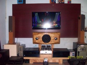

  18. Trung_Hieu
    Trung_Hieu Advanced Member
    17/6/11
    262
    hihih em đã nói trước khi thi công mà nhưng xem ra Bác chủ kê vào cũng thấy được đấy chứ !
    mỗi tội cặp Front "tí hon" trước nó quá.
    đây là tiêu chí của Bác chủ: khủng, rẻ,hiếm :lol: :lol:

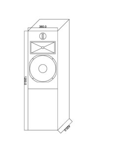

  23. thuy0104
    thuy0104 Advanced Member
    6/4/09
    207
    Thái Bình - Hà Nội
    Đợi không thấy Beyma đâu cho em post nhờ LE14A của em cái.
    Cấu hình LE14A, 2416H-1, 2405.
    Dự định cắt tầng 1200Hz và 8kHz
    Thùng em tính đóng 110L cho F3=40Hz
    Em mới dự tính kích thước bên ngoài, phần bên trong và phân tầng sẽ úp sau.
    Các bác vào chém hộ em cái
  24. tinhrebel
    tinhrebel Advanced Member
    16/12/08
    220
    Kiểu này đơn giản quá,
    Theo anh nên ném cái loa trung ra ngoài, cho ngồi lên nóc "tủ" hoặc để đâu đó, cho tất vào thùng ko ấn tượng mấy.
  25. thuy0104
    6/4/09
    207
    Thái Bình - Hà Nội
    Hình đó mới là bản nháp thôi ạ, cái thùng đó chủ yếu để tính thể tích.
    Bản chính thức sẽ uốn lượn đẹp hơn :mrgreen: nhưng về cơ bản driver vẫn sắp xếp như thế vì em không nghĩ ra cách nào hay hơn. Mặt trước này là copy của mẫu S4600.
    Kiểu để con 2416H lên trên thì sợ sẽ cách xa loa bass hoặc tép quá, ảnh hưởng đến pha.
    Em tính dựng thùng 2 mặt bên sẽ cong cụp vào mặt hậu, em đang sửa bản vẽ để lúc gia công tiết kiệm gỗ nhất.
