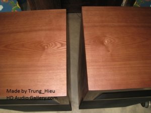

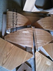

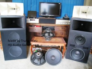

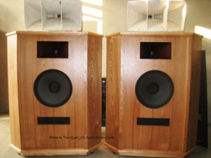

    em cũng vừa cho ra đời đôi Beyma 3 way này đây Bác . hihih trong lúc Bác post hình thì em lặng lẽ thi công . cấu hình của nó là : CP 380; 12GA50; 115M.
    bên cạnh nó còn có thêm altec 288-16G; jbl 2245H và beyma gì gì đó nữa sẽ lần lượt ra đời ah

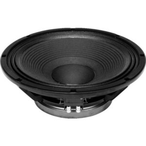

    Cảm ơn bác su phu ga nhé! Em vẫn hơi sợ cái bass này bác ạ, em ghé tai vào mặt loa để nghe khi đấu trực tiếp vào amply thấy tiêng bass k có gì là dư giả cả do vậy em khá là lo nên em đinh đóng cho nó 1 cái thùng khủng, cao khoảng 1,2m rộng khoảng hơn 60cm sâu cũng khoảng 60cm, vì to như thế nên em định sẽ nhét tất cả loa vào luôn cho đỡ loàng ngoằng. Chắc tuần này em mua gỗ thôi, máu lắm rồi!!!!

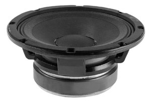

    Loa Beyma 10BR60V2 hôm bữa em hỏi Vũ Hoàng không có hàng mấy bác à. Muốn có thì đặt hàng nó, mấy tháng sau nó nhập kèm về.

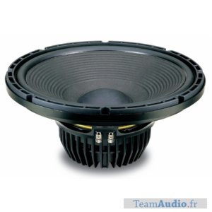

    Em định đóng thùng sub dùng driver 18sound 15NLW9500, nam châm Neodymium, Fs 35Hz. Em định điều hưởng trên đó vài Hz, điều hưởng quá thấp thì tiếng bass sẽ bị chìm. Ngó qua catalogue các hãng có phân phối tại VN thì không có ai, Beyma hàng 15' không có em nào Fs thấp cả. Em 15G40 Fs được 37Hz mà khi dùng Bassbox pro 6 tính thử thấy dải tần nó nhấp nhô quá, không phẳng. Thu nhỏ thùng lại <<Vas thì phẳng hơn nhưng mà cái thùng trông không đẹp tí nào.
    Ở VN ít lựa chọn quá. Em này có cái nhún cao su như JBL2235H nên ứng dụng audio hi-fi tốt.

    Làm Sub chắc bác phải kiếm loa chuyên cho Sub chứ nhỉ, mấy cái đôi loa của Beyma đa phần toàn gân xếp cứng kèo, nó là loa dùng cho stereo mà.
    Em mua thử đôi 15G40 rồi, test âm thấy chắc chắn ko làm sub đc đâu, trước em có cái loa Sub 30cm của Bose Tầu, khi đấu trực tiếp vào ampli nó cho ra tiếng thấp một cách rất thoải mái chứ ko kêu nhiều âm cao như đôi 15G40 của Beyma, mà thường thì 1 củ loa Sub đắt bằng cả đôi loa bass thường luôn.

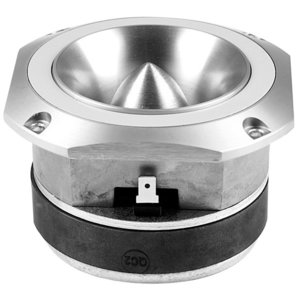

    em thấy Bác có củ treble beyma giống củ mà em ghép trong thùng này , nhưng chưa được nghe vì đang chờ phân tần.

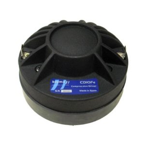

    Em phát ngốt lên vì cái CD10FE này đấy bác ạ, em thấy nó kêu dữ quá, chưa biết cắt gọt kiểu gì đây!

    No kêu to thì đúng là to nhưng nó lại chói quá bác ạ. Nó kêu mà em thấy cái tai của em nó cũng kêu luôn
  18. duca2004
    duca2004 Advanced Member
    11/8/10
    534
    Re: Hi-Fi Loudspeakers: Beyma vs. Nirvana và phần còn lại củ
    Đúng là độ nhạy của cặp này khá cao, bác có thể cắt cao mọt chút (tụ 1.5uF) và nếu cần có thể thêm L-pad 8ohm chất lượng tốt để điều chỉnh em nó hòa giọng với mid. Chúc bác thành công!

    Em sợ cắt gọt nhiều quá nó lại mất cái ý đồ của nhà sx đi, nhưng cũng chẳng hiểu sao hãng nó lại làm loa kêu chói đến thế, hay là nó cứ làm thế còn về cho mình cắt bao nhiêu thì cắt.
    Nhưng cũng phải công nhận là tiếng trung cao của nó thì ko thấy có trong đôi loa trung trầm 8MI100.
    Em đang định nhét ít bông vào họng kèn của nó, (kiểu như nhét giẻ vào mồm ý các bác ạ) :lol:
