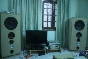

    Em cắt gỗ rồi, đã ghép vào nhau, thùng to quá, đang lo ko có chỗ để, kích thước là rộng 580, cao 1345 cả chân gỗ liền luôn, sâu 610. chắc hôm nay em sẽ khoét đc vài cái lỗ cho loa. hehehe!!!!!

    Có chứ bác!
    Lúc nào thành hình tương đối em sẽ chụp ảnh đưa các bác phê phán.
    Em cũng chỉ làm đc kiểu đơn giản thôi, nhà trật lại ko có thời gian, tay nghề mộc lại hạn chế nên em chọn kiểu đơn giản nhất có thể, chỉ cố tránh sai về mặt kỹ thuật thôi nên em cứ đóng to tướng ra theo lời khuyên của bác Hachu và thuy0104 bên bang kền kền, có gì tính sau.

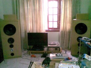

    Loa của em bắt đầu gầm rú rồi, gầm vang, gầm rú, hãi hùng...khà khà!!!

    Hàng của lão đây hê hê, cặp loa rất có tiềm năng đấy anh ạ, tuần sau mua ít bông nhét vào là cực chuẩn, triếp ap mid và trep đi 1 tí nữa ngon.

    Hơi có hơi hướng lộn chổng phộc của Dynaudio Consenquence nhưng hình như bác đóng thành 1 khối à? Thiết kế của nó là 3 khối với 2 loa bass 12".

    em chỉ nhái theo tý thôi ạ, ko đóng giống hệt đc vì ko có bản mẫu và ko kiếm đc loa với kích cỡ nhỏ dần như thế, các bác nhìn cái loa tep đom màu đen đấy thực ra nó là beyma CD10FE, em bỏ họng kèn đi và cắt CNC cái mặt nhôm đấy, loa bass của em 40cm nên em chỉ dùng 1 cái thôi, nói chung hãng này drive ko hợp dáng nhau mấy, mua về chế cháo hơi mất công.

    Tức là loa của bác 4 đường tiếng. Bass 15", mid-bass 8". twetter 1", super twetter 1" phải không ạ? Bác chia sẻ thêm về cấu hình và chất âm đi.

    Vâng đúng đấy bác ạ, em chưa nói gì đc về chất âm vì em chưa làm đc phân tần chuẩn, trước em toàn chơi loa VN nay mới mua thử mấy đôi này chơi nhưng bước đầu là thấy loa hãng này khỏe, tiếng rất rõ, nếu lấy mấy cái kinh nghiệm gióng loa đểu của em sang cho loa này thấy ko ổn lắm, em đã thử, chỉ đơn giản là kìm bớt tiếng của cái CD10fe xuống là tương đối khó, có lẽ đôi này bất trị nhất,

    Cấu hình này của bác em dự 2 đường tiếng dễ hay hơn 4 đường tiếng. Treble kèn để thấp quá mà lại không có horn phù hợp cũng khá khó trị. Độ nhạy tổng thể của bác chắc phải trên 98 db/W.m tha hồ dễ đánh. Cấu hình gần giống 2 con chính của bác em đang nhét vào thùng Canterbury, nghe khá phết.

    em xin có 1 trải nghiệm ban dầu muốn chia sẻ với các bác quí mến đó là kiểu lộn ngược này nghe ko khó chịu gì đâu ạ, lúc chưa đóng em cũng hơi sợ vì khi đóng rồi khó lộn lại đc vì lỗ thông hơi sẽ bị ở trên cao nhất, nay nghe thấy ổn phết, cũng nghe bình thường nhưng lại lại đc cái là kiểu lạ, hehee!!!

    Thùng to quá, Theo Em thì Bác làm thùng kín luôn.

    Nhưng cái hộp của loa trung và mấy cái tép cũng to rồi mà bác, mà em cũng chưa đủ trình độ làm phân tần cho thùng loa nén.
    Em đáng ghép cái pre DL1 của bác cho cái pow bán dẫn chơi với đôi loa này ổn phết bác ạ.

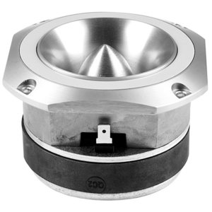

    Bác cho em cái hình macro loa treble được không ạ? Mà 2 thằng này kín rồi, chỉ cần thùng riêng cho mid-bass thôi chứ bác?

    vâng, nhưng em đóng hộp cho cả 3 cho nó gọn, chung 1 hộp, macro là gì hả bác?

    Cận cảnh bác ạ.

    Nó đây này bác, đôi này theo em tiếng là đạt, tuy dáng hơi xấu, kể ra mà hãng nó cứ để tròn thì đẹp:

    Hôm nay lên khuôn hình hoành tráng ra phết nhỉ :mrgreen:
