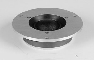

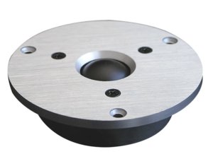

    Em nghiện Beyma rồi các bác ạ! Bây giờ tình hình là em không muốn dùng đôi CP22 và CD10FE trong thùng loa hiện nay nữa vì nó có vẻ quá khỏe và ko phù hợp với nhà em, do vậy em muốn mua đôi MC115 và T2010 để thay thế, qua nay điện thoại cho Vũ hoàng nhưng chắc giá trị hàng ko nhiều nên cty có vẻ lạnh nhạt lắm.
    Có bác nào rành vụ này giúp em tý, chỉ chỗ mua hoặc mua hộ em luôn càng tốt, giá cả thì càng hợp lý càng vui vì em còn nghèo (nếu em mà giàu thì sẽ nói là: tiền nong không thành vấn đề) hehee!!!!

    Em cũng khoái bọ đôi Mc115 với T2010 có điều giá về đến VN chát quá..

    Sau mười mấy ngày gióng đc chúng nó lên, phân tần thì vẫn chưa đâu vào đâu nhưng em thấy là loa này với giá mua như ở Vũ hoàng là ổn, chất lượng đc so với giá thành, độ chính xác khá là cao, trông thì hơi thô nhưng tiếng lại mềm và dễ nghe. dải tần số của các củ loa cho mình những khả năng biến báo khác nhau khá thú vị (mặc dù em cũng chưa biến báo đc nhiều, hehe!)
    kể mà mua đc đôi mc115 và T2010 thì tốt hơn vì đôi cp22 và đôi CD10FE là loại loa cs lớn độ nhạy cao phục vụ không gian rộng khi đem vào cắt gọt nhiều quá mất cả hay, nếu dùng 2 đôi kia thì nhàn hơn và chắc chất tiếng cũng tự nhiên hơn.

    Cặp mc115 với t2010 giá 310USD về đến VN giá chắc tầm khoảng 8tr mà chừng đó em lại nghĩ đến chuyện đi mua loa yamaha ns về tháo lấy mid treble, nghĩ đến đấy em lại nghĩ : "sao kođể nguyên cặp Yamaha NS mà nghe?" Nghĩ nhiều quá cuối cùng em ko mua gì cả :lol:

    heheehe!! Nhưng theo em ko nên chọn giải pháp mua loa thùng về tháo củ bác ah, hơi phí mà lại ko đồng bộ, vả lại loa beyma là loa đời mới bây h, độ nhạy cao cs lớn, không khéo lại cà cộ với mấy cái loa cổ kia, nhưng giá trên 8tr thì cũng căng đấy nhỉ!?

    Em có dùng qua thì thấy cp22 + CD10FE tốt hơn mc115 và T2010, Theo Em thì Bác nên tập trung làm cặp loa sẵn có cho tới nơi chứ có mua cặp Driver mới kia về thì Bác cũng vấp phải vấn đề độ nhạy (mc115 và T2010 thì độ nhạy thấp hơn nhiều so với cặp Mid woofer Bác đang dùng nên càng khó phối ghép hơn nữa).
    cp22 + CD10FE được thiết kế để dùng chung với 8MI100 mà Bác !!!
