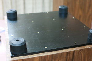

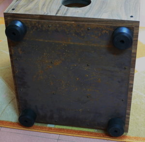

    Em xin trình bày tiếp về quá trình thực hiện:
    Đáy loa được gia cố bằng tấm thép dày 12mm, nặng ~ 32kg giúp kéo trọng tâm loa xuống thấp.
    4 chân cao su to giúp loa bám nền rất chắc

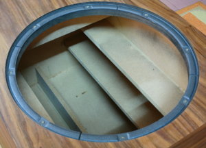

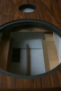

    Re: Hi-Fi Loudspeakers: Bắt đầu dự án loa 4 đường tiếng (Tr.8)
    Bên trong thùng loa được gia cố bằng những vách dựng làm tăng độ cứng của thùng, trong các ngăn nhỏ này sẽ lấp đầy bằng vật liệu hút âm

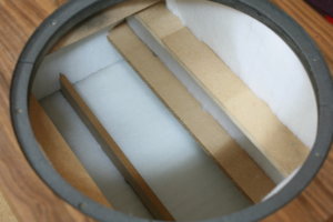

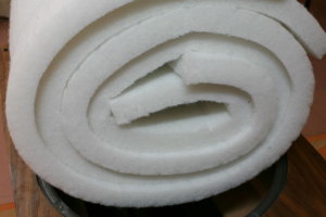

    Vật liệu Em cùng là gòn PE dạng tấm đã qua xử lý, tấm có kích thước 1m x 2m dày 4cm, khối lượng riêng lớn hơn gòn PE thông thường.

    Thùng sau khi lót vật liệu hút âm

    Tấm đáy cũng vừa sơn đen xong

    Thay vì sơn đen, cụ đem đi mạ Niken thì hay hơn, lúc đó chất âm sẽ cải thiện được đáng kể :lol:
    Cái bông hút âm ấy nó có loại chuyên dùng trong thùng loa, sao cụ không xài loại đó mà chơi loại làm áo gió này thế.
  19. regular

    Loại này mật độ cao, Em tính tỷ trọng thấy dzất là phù hạp nên chơi lun. Gắn vào xong nghe dzất là ổn đóa.

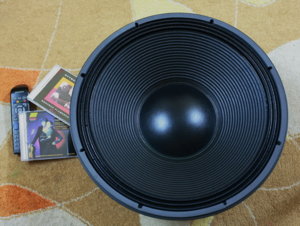

    Bác dùng Bass của RCF ?
  22. DIY-lover
    DIY-lover Advanced Member
    12/8/07
    7.338
    87
    TBG - HCMC
    Em dùng cái này ạ:
    BEYMA 18SW1600Nd
    Key Features
    * HELICEX® cooling technology
    * 1600W AES power handling capacity
    * High sensitivity: 97dB @ 2.83v
    * Low resonant frequency: 32 Hz
    * Extended controlled displacement: Xmax ± 10 mm
    * Massive mechanical displacement capability: Xpp 60mm
    * Exclusive NCR membrane (Neck Coupling Reinforcement)
    * Designed with MMSS technology
    * 5” DUO double inner/outer voice coil winding
    * CONEX Spider with Die Cast Aluminum Ring
    Spécifications techniques
    Diamètre nominal 460mm. 18 in.
    Impédance nominale 8 ohms
    Impédance minimum 6.1 ohms
    Puissance admissible 1600 w AES
    Puissance MAX 3200 w
    Sensibilité 97 dB 2.83v @ 1m @ 2p
    Bande passante 25 - 1800 Hz
    Volume de charge recommmandé 80 / 200 l 2.8 / 7 ft.3
    Diamètre bobine 126 mm. 5 in.
    Poids de l'équipage mobile 7.59 kg. 16.7 lb.
    Facteur BL 29 N / A
    Masse mobile 0.260 kg.
    Hauteur bobine 25 mm
    Air gap height 14 mm
    X damaga (peak to peak) 60 mm
    Paramètres Thiele and Small
    Fréquence de résonance Fs 32 Hz
    Résistance DC bobine Re 5.5 ohms
    Qms 11.74
    Qes 0.34
    Qts 0.33
    VAS 205.7 l
    Cms 94.3 μm / N
    Rms 4.46 kg / s
    ηo 1.93 %
    Sd 0.1255 m2
    Xmax 10 mm
    Vd 1164 cm3
    Le @ 1kHz 3.1 mH

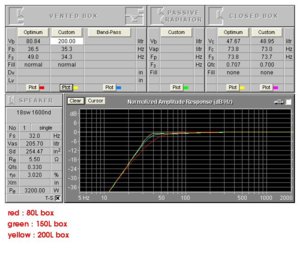

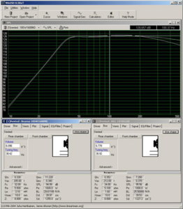

    Thùng cho Củ 18" này thể tích 6 ft^3
  24. pc_chip
    pc_chip Advanced Member
    18/12/05
    5.036
    730
    THỦ ĐỨC GROUP
    Tại sao bác lại chọn thể tích thùng và tuning frequency như vậy ạ?
  25. DIY-lover
    12/8/07
    7.338
    87
    TBG - HCMC
    Hehe, là như vầy nè Cụ ơi:
    Theo đề xuất của hãng thì thùng khoảng 80-200L
    Theo mô phỏng thì chọn thùng khoảng 150L - 200L là OK: So sánh đồ thị thùng 150Lvới thùng 200L không khác nhau mấy, Thùng 150L F3 là 37hz và cộng hưởng thùng là 35Hz là quá đẹp.
    Dự định đóng 150L cho nó gọn nhưng khi tính ván thì còn dư rẻo nên Em quyết định lên lun 6 ft^3 luôn, khi đó tính lại như trên.
    Khi nghe thử thùng chưa gắn ống thông hơi (turning ~ 55Hz) thì Bass đã xuống rất sâu rồi nên không cần phải turn xuống thấp hơn nữa làm gì cho nó rung nhà (có khi lại bí tiếng :lol: ). Nhưng hiện tại vẫn trong vòng thử nghiệm và Em vẫn chưa gút lại là turn ở tần số bao nhiêu, Phần tính toán lý thuyết như vậy cũng tạm ổn roài, sau này Em dành quyền cho Lỗ tai quyết định :wink:
