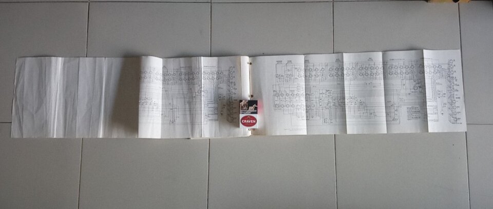

    Scan từ 1 cuốn sách cổ fix nó theo ý mình, kiếm đc giấy cũ in ra nó phần nào phảng phất màu và mùi sách xưa, ngày vừa kiếm đc tiền đã dồn nhiều vào để mua thứ này, cái tôi xem như đồ sưu tập: Tôi hâm mộ và tôn trọng tác giả sách giấy xưa, tên tuổi và danh tính rõ ràng dù khg bài xích sách scan đã có sẵn như trg link bác nhiệt tâm hỗ trợ.
    Tôi hiện cận rất nặng nên rõ ràng ảnh hưởng đến độ tra cứu mạng thế giới dù ngoại ngữ cũng bi bô dăm ba chữ và một số bài dịch đã may mắn đăng báo ( giấy, từ 2001, có lẽ vì ít người quan tâm lúc ấy ).
    Sẽ lưu vào PC link bác gửi như 1 sự cảm ơn sâu sắc vì now cần làm gì tôi toàn nhờ AE trẻ download.

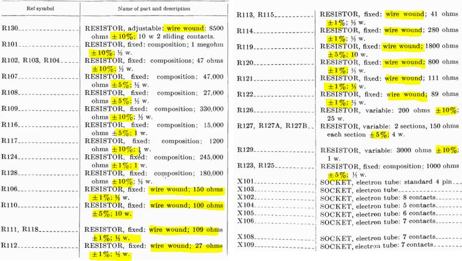

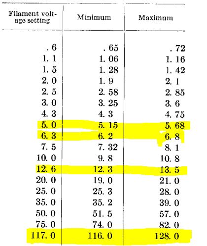

    Trong mạch TV7U cũng chỉ có gần chục con trở chính xác nhất với sai số 1%; còn lại hầu hết là trở với sai số 5% và 10%. Ngay cả các mức điện áp thứ cấp cũng cho phép sai số khá lớn.
    Tks for All.
      File size:
      41,3 KB
      Views:
      44
      File size:
      123,9 KB
      Views:
      46
    hoang964 likes this.

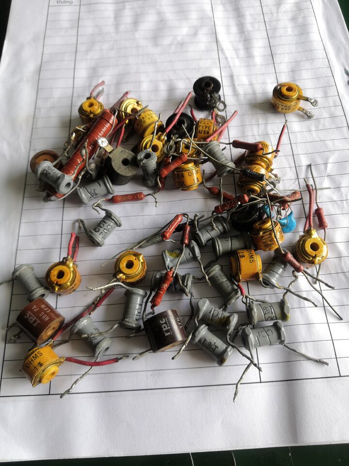

    Đúng là e đang gặp khó với mấy con trở +-1% đó bác.(TV_7 trơn).Nó dùng loại trở dây quấn tốt của western .Giờ kg tìm được trở thay thế có chất lượng tương tự.
    Sách nó biên soạn cũng rất trực quan.Dễ nhìn

    Trở của bạn đang gặp khó trị số khoảng bao nhiêu hả bạn. Đường kính dây khoảng bao nhiêu... Để mình xem liệu có khả năng giúp bạn hoặc kiếm con trở khác dây cuốn có cùng khoảng đường kính dây để về bạn chế cháo. Vì qua vnav mình biết bạn là người tốt và tài...

    Cám ơn bác.Đây là trị số e cần ạ.(Hoặc dây có đường kính 0.25mm)

    Trở dây quấn tìm khó đấy vì nó chỉ có miếng giấy ghi giá trị dán lên.
    Bác đừng cầu kỳ quá, trở cùng giá trị nhưng là trở than là ổn thôi. Giá trị trở Tolerence thường khác các giá trị hay gặp nên kiểm soát bằng dây quấn dế hơn.
    Bác gọi thử số này: 0902212871.
    Đây là con 1 Cụ rất từng trải ở Hà nội, nhà có kho linh kiện giá hàng tỷ. Cụ đã mất, nay cậu con tiếp quản, chăm chỉ nhưng khg sắc xảo như Cụ. Ngày còn sống, Cụ rất quý tôi. Bác nói đại loại: " Tìm hộ thùng trở dây quấn trc Cụ Nội lấy bên A39 ... ", nôm na là tạo cảm giác như bác đã từng mua ở đó, sẽ có cảm giác gần hơn,
    Sau khi gọi đến đây và các kênh khác, kể cả kênh đang vớt vát :p:p:p, khg có tôi sẽ đưa giải pháp kỹ thuật sau.
    Thời 4.0 giúp nhau dễ ấy mà :p:p:p.

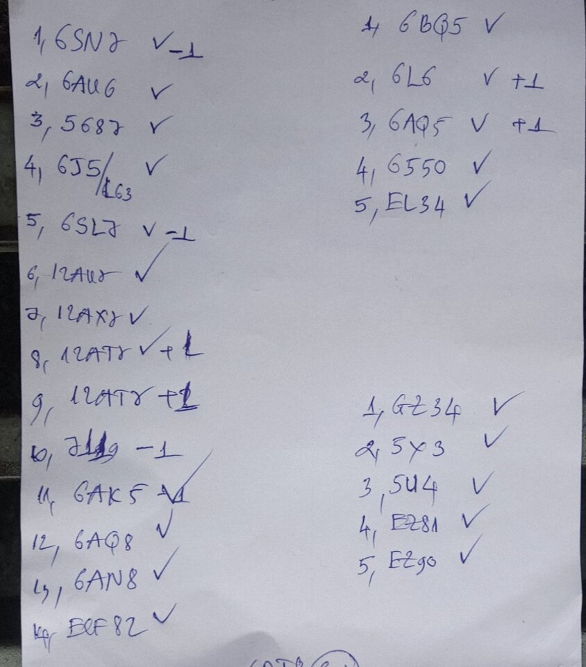

    Muốn phụ bác 1 tay mà tìm hết chẳng có con nào trong list của bác.. Hic IMG_20210624_110417.jpg

    Đây là kết quả đo của máy TV-7 trơn.Trong list dưới thì +
    1 tương đương với tăng 1 vạch,-1 thì giảm 1 vạch trên đồng hồ hiển thị.(Một vạch trên đồng hồ = 2 đơn vị).Nếu mở rộng số lượng bóng thử thì chắc chắn số bóng
    sai cũng tăng chứ không phải là tỷ lệ 6/24 bác.

    Bác đi đúng logic rồi, càng đo nhiều bóng thì sẽ gặp nhiều hơn bóng sai số so với giá trị quy chuẩn đc nêu trong hàng mã bóng tương ứng trên phiếu tổng hợp chưa kể bóng mang vào đo là cũ hay mới, thời gian sử dụng là bao lâu... Và đây chính là mục đích của máy đo để đi đến kết luận chất lượng đèn cần check :p:p:p.
    Kết quả so sánh giữa 2 máy khác nhau 1 chữ cái ở dưới khi 1 trg hai máy chưa khẳng định cái áp Chuẩn như hướng dẫn chưa đc Calib không thể hiện đc điều gì.
    Như vậy là hoàn toàn đúng logic có gì là sai đâu và đến nay, rõ ràng là khg thể và khg bao h tồn tại " Ref tube " mới có thể set up dc máy đúng khg nào?

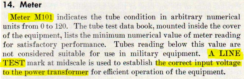

    Theo em hiểu (lấy ví dụ cụ thể với 6L6): trên máy đo TV7DU tốt thì số chỉ tạm coi là 38, lúc đó trên máy TV7 trơn số chỉ là 40 (tăng 1 vạch so với TV7DU)? Sự sai lệch giữa giá trị chuẩn 38 với giá trị 40 chỉ là 2 đơn vị chiếm 2/38 cỡ 5% là quá tốt. Do vậy, theo em thì: hai chiếc TV7 đó được coi là chính xác như nhau.
    Ở một cách nhìn khác: điện kế M10 chia làm 60 giá trị từ 1 đến 60. Đo 6L6 ở máy chuẩn được 19, máy kia là 20 nên sai khác chỉ 1/19 cỡ 5% (tương tự như phép đo điện áp: điện áp chuẩn 100 V thì khi đo được từ 95 V đến 105 V sẽ được coi là đạt chuẩn với sai lệch 5%).
    Tks for All.
    LoD and hoang964 like this.

    Bác @LoD : cảm ơn bác vì nhờ bác phân tích, giải thích về LINE TEST em đã hiểu rõ và đúng về chức năng này.
    Trong bảng hiển thị thang đo của M101 chỉ có 60 khoảng cách đều, về nguyên tắc nếu bỏ qua các sai lệch khác thì kết quả đo phải lấy sai lệch ít nhất một nửa độ chia nhỏ nhất thang đo (1/2 của 1/60 FS đúng bằng 1/120 FS); có lẽ vì vậy nên số hiển thị trên thang đo từ 0 đến 120. Nếu kết quả đo đọc được là 80 thì thực sự kết quả đúng sẽ từ 79 đến 81 (khi đã bỏ qua các sai lệch khác).

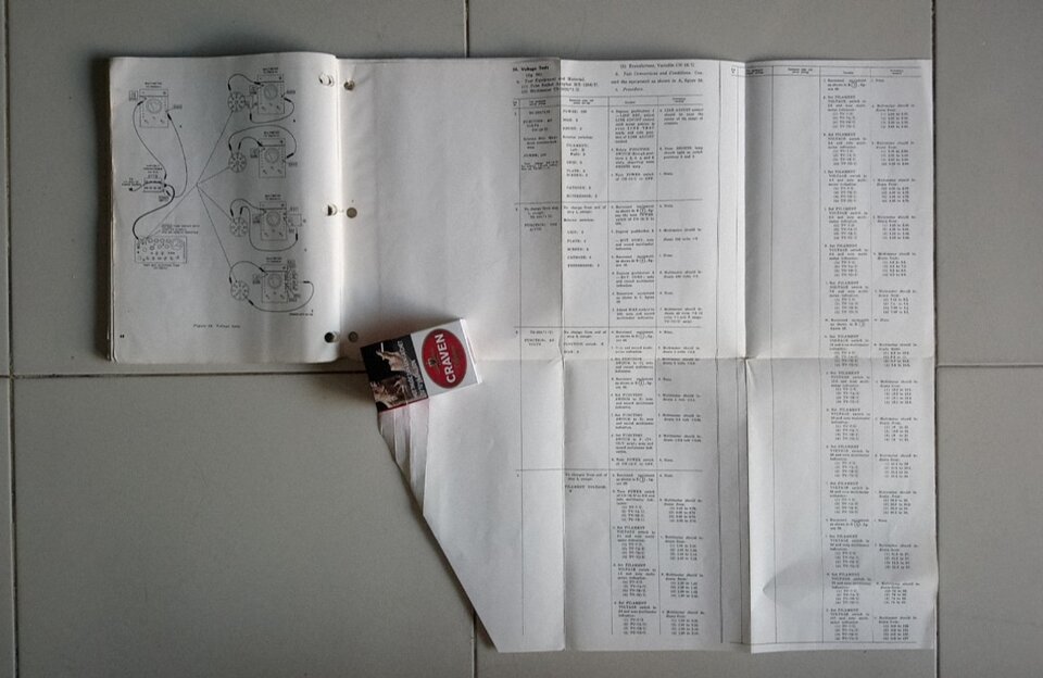

    Bác giữ lại phiếu đo và để lại hoặc trao đổi cho tôi đc dùng quyển sách gốc đi kèm đc khg bác?

    Máy TV7 D/U có sách thôi,k có phiếu đo ạ !

    Vâng bác, ý tôi đang vụng về hỏi bác về cuốn sách đó chứ còn đối tượng nào ngoài nó nữa :D:
    Phiếu đo kiểu như theo máy số lượng đèn khg nhiều, có thể tạo đc phiếu đo vài đèn thông dụng như ý mình về trình bày, còn nội dung chỉ cần suy ra từ bảng data.
    Do vậy tôi nói máy này dành cho kỹ thuật viên chuyên dụng là thế.
