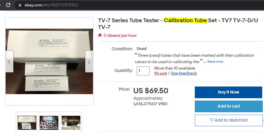

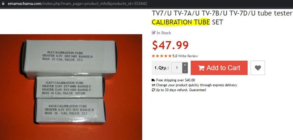

Cũng thuộc chủ đề về TV7: em nhờ các bác giúp thông tin của shop tại VN có nhập mấy bóng chuẩn dùng cho hiệu chỉnh dòng TV7 này. https://www.ebay.com/itm/163711973912 https://www.emamachama.com/index.php?main_page=product_info&products_id=353642 Tks for All.

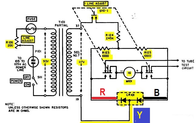

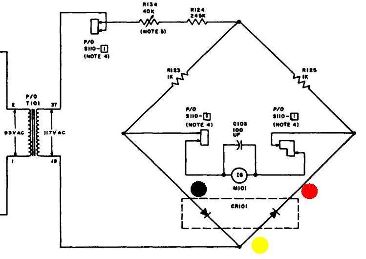

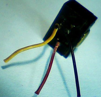

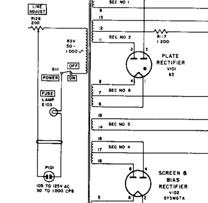

Một trong số linh kiện của mạch chỉnh LINE TEST là điốt kép CR101, lỗi do điốt này gây ra có thể làm giảm dòng qua điện kế M101; khi đó muốn chỉnh đúng LINE TEST thì điện áp đặt vào cuộn sơ cấp của biến áp nguồn có thể lớn hơn nhiều so với giá trị chuẩn 93 VAC. Một vài trường hợp em xem thấy điốt CR101 này cũng được thay thế bằng cặp điốt khác tin cậy hơn (các dây mầu Vàng, Đỏ, Đen nối điốt CR101 với mạch như ảnh minh họa). Tks for All.

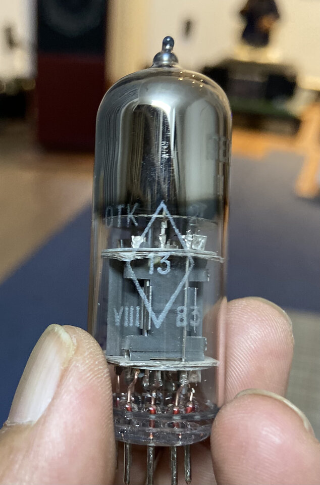

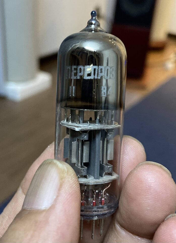

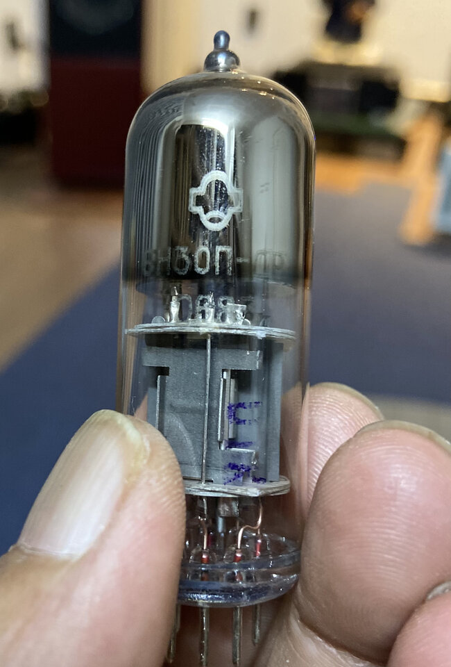

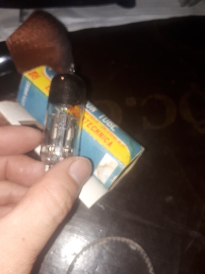

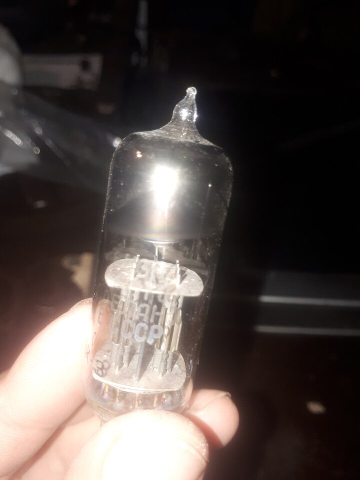

Nhân thể nói về tượng đài Greate King of triode 6H30П này, bác chú ý khi xuống tiền mua, thân bóng in acid dòng ký tự Slavo: "CГЭЛAHO B CCCP" là đồ xịn thứ thật, vì in acid khg xóa đc. Nếu là: " Made in Russian " là đồ đáng đề phòng, nói 1 cách tế nhị. 6H30П nó là bản nâng cấp sâu của 6H6П-И như hình, cải tiến về đồ bền, chịu trọng lực gia tốc và hỗ dẫn. CDP tube Building In Aion I hay V gì đó, nhiều máy tại Việt Nam ( nhấn mạnh gặp tại Việt Nam, tránh Gúc học vớt vát, khg dám chắc đồ nguyên gốc bóng thế nào ) dùng dòng này dù chân mạ zàng. Sau này Balan và China nhái lại tất cả những danh hiệu Liên Xô như đồng hồ mạ vàng cổ, tube danh tiếng ... Đã có lần tôi cho 2 sỹ quan tự trả tiền thịt trâu vì định " vô ý " đưa dòng này dù tôi mời chủ động mời.
Bác soi từng chi tiết hai loại tôi nói 6H30П, 6H6П khg sai 1 chi tiết kết cấu anode , thân thủy tinh, cắt chân không ... và câu này chắc sẽ khg đc chia sẻ: " Tôi thay trực tiếp 2 bóng này, có lẽ nghe chèo dân ca nên tôi khg nhận ra sự khác biệt ". À mà bác nào có cái phiếu đo tổng hợp của máy đo này, trơn hay khg trơn đều đc hết, khác nhau khg nhiều và điểm khác đó chắc khg ảnh hưởng đến người dùng như ai đó trg chúng ta, VU chúng đều chung tiêu chuẩn. Tôi cũng muốn góp phần giúp các bác ấy vì qua vnav biết là các bác ấy là người tốt và có ... tiền . Thời 4.0 giúp nhau dễ ấy mà.

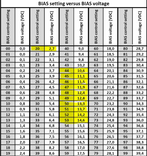

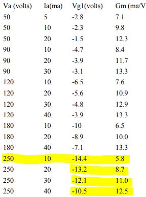

Em không có bóng 6H30P DR cùng vài thông tin để so sánh nên nhờ bác Google thì thấy vài điểm sau: - các pin của 6H30P DR giống 6DJ8, nên có thể dùng thiết lập cơ bản của 6DJ8 trên TV7DU để đo 6H30P DR với điều chỉnh về mức Bias khác; - thiết lập (Heater/Selector/Bias/Shunt/Range/Press/Min) cho 6DJ8 trên TV7DU cụ thể gồm: 6.3/EV2-1030/20/0/D/3/62 và 6.3/EV7-6080/20/0/D/3/62; - áp bias cho 6H30P DR tạm thời chọn trong vùng cỡ 10 đến 15 vôn ứng với set bias (**) từ 44 đến 53 trên TV7DU; vì thế thiết lập cho 6H30P DR trên TV7DU sẽ là: 6.3/EV2-1030/**/0/D/3/ab và 6.3/EV7-6080/**/0/D/3/ab; kết quả đo được so sánh với báng đính kèm. Các thông tin trên em không chắc chắn vì xem cơ bản trên Google, chưa được em đo thực tế vì không đủ bóng và thiết bị; nhờ các bác đã test thực tế sửa đổi các nội dung sai. Tks for All.
Thân gửi bác @nntrung1958 Bác để ý các chi tiết này tôi đã viết: Nguyên lý đo chỉ có 1 nhưng thao tác đo trên máy cụ thể là rất nhiều. Tôi đã lường hết cố gắng giúp bác và khg dùng từ " khuyên " vì biết bác cao tuổi. Cái chốt đầu tiên là bác cần đc hướng dẫn dùng thạo các phím chức năng máy đo: Lấy Line Test chuẩn, chỉnh áp HT chuẩn, chỉnh heater chuẩn, xem đèn định đo dùng Fixxed bias hay Auto bias ... quá dài với bác khi vừa làm quen, nên khg GẮNG làm rối bác. Tôi đang dần dần để bác làm quen: Bác khg nên quá nóng vội nhất là với 6H30П-ДP của CCCP là một đèn quý, hiếm. Lý do bác chưa nắm đc cách khiển G1 cụ thể trên máy, kể cả khi HT chỉ 100 VDC, cũng thể làm hại đèn khi bias sai. Hơn nữa việc đo đèn thuần Nga 6H30П-ДP trên máy Mỹ cần đến 1 bc chuyển thang đo ( ra vẻ có học ta nói Scale Converter ) vì đc biết máy bác cao áp đo khg cao trg khi chế độ đã xác lập cho 6H30П-ДP trên máy Nga hơi khác. Trả lời vội vàng câu này là ẩu. Về việc đo 6H23П, bác tập sư dụng thạo và tìm đến hướng dẫn có nội dung như sau vì nó là 6DJ8: Khi không chắc chắn, tôi khg cho phép tôi làm liều, lấy danh hão lại ảnh hưởng lên tiền bác và sẽ đóng vai: " Ngọng hay nói " như các Cụ đã dạy.
Bác có thể làm như bác LoD đã hướng dẫn cách đo hay, vì 6H30П-ДP là đèn mới tinh nhưng khi dùng thạo đã. Chi tiết làm tôi rất chậm để giúp bác khi yêu cầu cụ thể của bác rất rõ là đây: dù Gúc học cho thông tin máy bác là nối tiếng và tốt nhất thế giới. Cặp 6H30П-ДP chân vàng năm 2009 giá là 5 triệu.

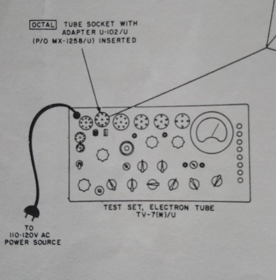

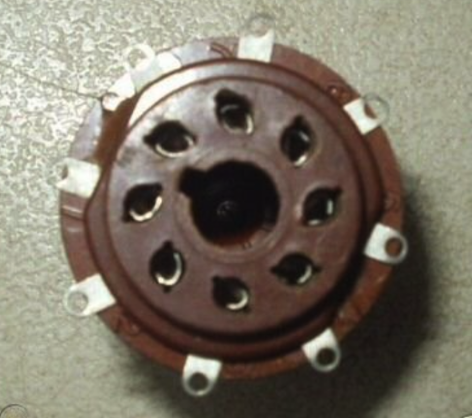

Đề xuất với b thế này: bác kiếm 3 món: - 1 đế đèn 8 chân 1 đế đèn 9 chân để lấy đế, - 1 con đèn 8 chân 1 con đèn 9 chân đã hỏng để lấy chân, - 1 con đèn 8 chân 1 con đèn 9 chân đã già o dùng đc (hay đèm rẻ loại rẻ nhất) để đo thử. Bác hàn cái chân từ - đầu dòng 1 sang - 2 làm sao có chỗ hở để b đo. (Đồng hồ kim chắc b đã có) Cắm chân đèn ở - đầu dòng 2 vào TV7, cắm đèm ở - thứ 3 vào đế ở gạch đầu dòng số 1. B cứ vặn thoải mái các chỗ có thể vặn đc, mỗi lần vặn b lại dùng đồng hồ đo lại các chân đèn. B chơi đến mỏi tay néu thích chơi tiếp và ghi chép lại; chắc b chơi cỡ 3 tiếng là thuộc hết máy hihi. Tóm lại b gá ra 1 bộ chân ngoài để đo đc các chân và cắm đèn đểu vào chơi B chơi 1 ngày sau b thành "kỹ thuật viên giỏ" tự học. Các cụ ta nói "sợ ma ma làm" ma cũng có "mẹo" chơi b. Bài học này b chi phí khoảng 500-700k + nửa ngày làm đồ gá + 3 ngày học thực hành "vặn, đo" là hết sách. ps: Đồ tập này song b cất vào hộp máy. Lúc nao đo đèm quý có quên thao tác sợ hỏng lại mang ra ôn bài "vặn, đo". B khỏi phải nhớ cái gì cho khổ cái đầu, hihi
Em thấy trong SERVICE MANUAL có ghi rõ mà bác. Điện áp từ 105 đến 125V, tần số từ 50 đến 1000Hz Bác nên vào đường link em post ở trên download về có đủ cả (có cả test data)
Cái này có làm sẵn mà bác. Tên của nó là: TEST SOCKET ADAPTER Mời các bác tham khảo Bạn em có nhưng không chịu chia sẻ

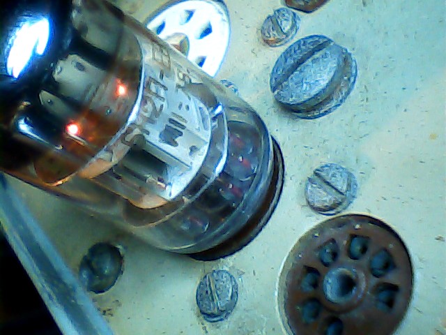

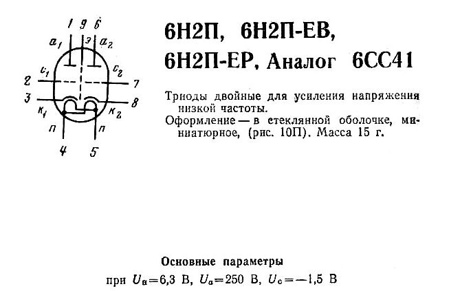

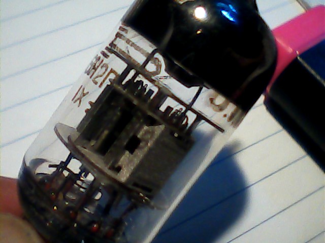

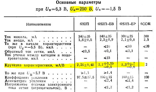

Bóng 6H30P DR không có, vậy nên em test thử bằng 6H2P (vẫn trên cơ sở như 6DJ8), cụ thể: (Heater/Selector/Bias/Shunt/Range/Press) 6.3/EV2-1030/13/0/B/3 và 6.3/EV7-6080/13/0/B/3. Đã thay đổi như sau: - Bias đặt 13 để Vg bằng - 1.50 V; - Range chuyển sang B vì Gm bóng 6H2P nhỏ; Kết quả đọc: 53 thang B; nhân với 25 lần được Gm cỡ 1.300 mS. Trong data có công bố Gm của bóng này cỡ 2.100 mS vì các thông số đo khác nhau (ít nhất là điện áp Va ở phép đo trên TV7 nhở hơn nhiều so với 250 V trong data). Thực tế thì có thể chẳng cần quan tâm quy đổi số đọc 53 trên thang B sang mS, chỉ coi như đã lấy mẫu đo với thiết lập cụ thể như trên và với bóng 6H2P EB NOS NIB này có số đo chuẩn là 53. Sau này, đo bóng cũ thì số đọc sẽ giảm nhiều hay ít, căn cứ vào đó để xác định tương đối chất lượng bóng cũ. Em đo thực tế với bóng 6H2P EB và TV7 (nếu có 6H30P DR hay Limited gì đó em cũng thử luôn, dù có thể có khói). Chiếc TV7 em dùng có thể đang có lỗi nên áp Va khá thấp, với máy tốt áp này có thể cao hơn nhiều; vì thế, các bác có thể gây hỏng bóng 6H30P DR khi thử với máy đo tốt nếu thực hiện theo các bước tương tự như em đã làm (xác suất để hỏng bóng cỡ vài ppm)! Tks for All.
