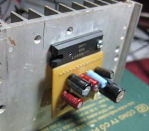

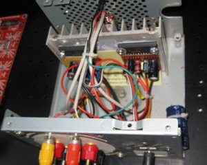

    Em thấy chợ NT có bán loại bo này ráp sẵn linh kiện mà giá chỉ có 5k/bo. Tò mò em rước 2 bo với 2 chú ic LA440 (40k/chú) về mần cái ampli chơi không ngờ nghe ghiền luôn!
    Nghe đồn rằng LA440 rất tuyệt vời, quả là chẳng sai! Âm thanh lung linh tình cảm và dễ nghe. Một điều nữa là nhiều bác than làm ampli này hay ù xì, bể tiếng và nóng. Còn em thì thấy nó rất tuyệt! âm thanh trong sạch không 1 tí nhiễu mặc dù chẳng cần đi dây mass gì cả.
    Em trình bày ra đây để bác nào có cùng sở thích thì làm 1 cái chơi cho vui. Em có nhiều ampli mà vẫn thích nghe nó mới chết chứ! Làm mất tiếng đồng hồ là xong.

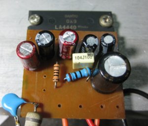

    Trước tiên, mua bo về rồi tháo hết tụ và trở ra bỏ. Sau đó thay tụ và trở loại tốt vào.

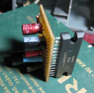

    Hàn ic vào bo, lưu ý cắm chân ic từ mặt đồng của bo. Sau đó bẻ ic ngang ra để gá vô tản nhiệt. 2 con ic chung 1 miếng tản nhiệt bằng bàn tay, không cần lót cách điện vì lưng ic là mass. Tản nhiệt tuy nhỏ nhưng không nóng, chạy 1 giờ chỉ hơi ấm tí. Nếu nóng là do các nhiễu cao tần làm tổn hao nhiệt. Nguồn lọc sạch thì ic chạy rất mát.

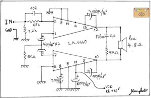

    Ngoài các linh kiện trên bo thay y chang sơ đồ mạch bán kèm, phải gắn thêm: Mắc nối tiếp thêm ở ngõ vào 1 điện trở 68k-100k//tụ 102 và tại đó gắn thêm 1 điện trở Rin=2,2k xuống mass. Kiếm 1 cái vỏ nguồn máy tính cũ gắn vô, câu dây vào là xong. Con Rin này nếu không gắn vô thì tiếng bể do tín hiệu vào lớn bị xén mất ngọn. Lúc đầu em thử con 1k thì tiếng nghe nhỏ mà mỏng, thiếu bass. Em thử thấy 2,2k vừa nên dùng, bác nào thích to tiếng thì tăng lên.
    Nguồn thì em dùng nguồn rời bên ngoài bằng cục adaptor 12v/5A y như trong hình.
    Cắm điện, mở nhạc và thưởng thức!
  2. mengkut
    mengkut Advanced Member
    31/7/09
    974
    21
    Đồng Nai
    Nó chỉ bé tí thế thôi, để em kiếm cái mặt mica ốp vô là đẹp ngay mà! Hình adaptor em mượn trên mạng.

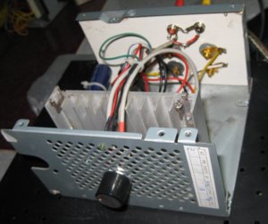

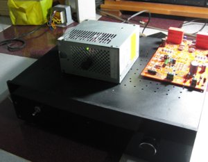

    Tiếp nè, chú em LA440 trên lưng đại gia Final SS: Em nợ cái mạch, hôm nào em vẽ được sẽ post lên sau. Mạch vẽ tay luôn, soft bị hư rồi.
    Em tính thách đấu bắt xác với GM nhưng sợ các bác ấy không chịu! hehe :lol:

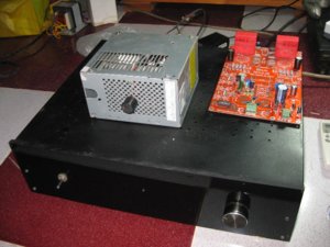

    Rảnh đâu mà rảnh, đang làm DAC END với cái EL84PP nó vật mấy bữa nay. Trong lúc chờ NAP135 nên nghịch 1 tí. Ngài có buffer bút chì nào cho em mượn thử đê. :roll:

    He he , đúng là như vậy , hôm CN rồi có lên nhà bác Măng cụt nhận Board NAP , đúng là 1 DIYer thứ thiệt :D , tậu nguyên 1 căn phòng làm căn cứ địa , nhìn chiến trường của lão mà phát thèm :evil: , toàn hàng khủng , em đã được bác chủ cho thưởng thức món LA4440 , nghe với loa Bookshelf mà tiếng mid -> treble cũng phê phê .
    Để hôm nào rảnh em cũng đu theo dự án này với bác , nhà còn mấy con LA này hồi xưa làm bị xì nên bỏ xó , giờ được chỉ giáo nên lôi ra múc :mrgreen:

    Bác làm em nhớ bài học vỡ lòng 15 năm trước, cũng ráp em này, con này chỉ cần 1 con là có thể chơi stereo 2 kênh luôn, mổi kênh 10w. Mà nhìn hình sao giống bác lắp IC ngược quá vậy ? Em nhớ là lưng nó quay ra rồi gắn vô tản nhiệt luôn mà, đâu có bẻ cong chân Ic đâu .

    Ic lắp bên nào cũng được miễn đúng chân và dễ gá là ok bác ạ!

    Ah, do bác gắn IC ngược chiều với linh kiện khác luôn, gắn vầy cũng được nhưng hơi khó hàn tí .

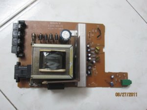

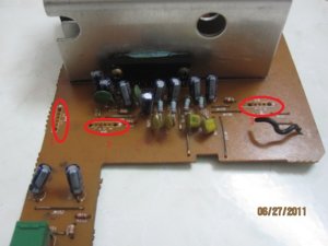

    Lục trong gầm tủ thấy có mạch của castset sony cũ (do trước đây bị hỏng nên chỉ còn lại thế này) chạy la 4620.
    Vị trí số 1 thấy ghi + -, số 2 chi g g r l (chắc ngõ tín hiệu), ô 3 ghi stanby, các bác cho hỏi có nên giữ lại nghịch chơi hay gỡ ra mod lại và volume thì gắn chỗ nào.
