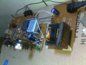

    Quảng Bình ..>...sơn trà Đà Nẵng ....
    LA4620 đây .... lười làm lại nên để vậy chơi luôn ... Vừa nghe radio vừa amp ..... :mrgreen:
