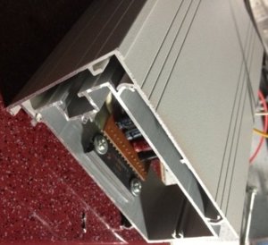

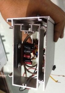

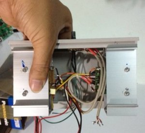

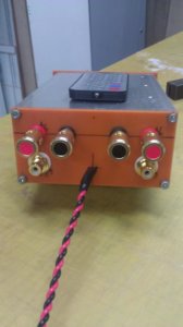

    Mới kiếm được cái vỏ nhôm xinh xinh làm 1 chú, tuy vẫn còn hơi to vì vẫn còn nhiều chỗ trống bên trong. Giá như nó chỉ to bằng 2 hộp thuốc là thôi thì đẹp.

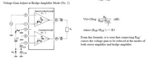

    Theo datasheet thì gắn thêm 1 điện trở giữa chân 1 và tụ 47u để chỉnh giảm gain. Vụ này mình chưa thử, bác thử xem.

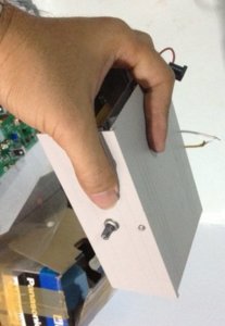

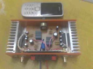

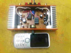

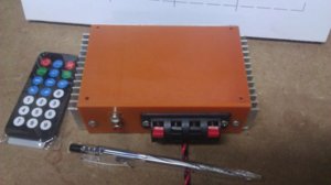

    mới làm xong em la440 em khoe tí nha :) cái này chắc pro hơn bác măngcut
    dtdd cùi bắp nên hình hơi xấu
  13. buidoi_44k
    buidoi_44k Advanced Member
    2/3/12
    62
    Bác có cái mạch in đẹp quá. share cho em bản PDF được không ạ?Cám ơn Bác nhiều ạ :)

    6.542
    304
    Anh khéo tay quá, không có cái điện thoại chắc em nhìn nó tưởng amp nhớn :mrgreen:

    Uh, pro thiệt! Ý tưởng hay đó! nhìn cứ tưởng hàng to ai ngờ tí hon.
    Mình muốn thiết kế nhỏ cỡ hộp danh thiếp thôi cho tiện đút túi mà chưa làm được.
    Cụ diyampli hôm nào rảnh vẽ giúp anh em cái mạch in về ủi chơi nhé.

    Anh bỏ vào trong hộp nó im re k còn è ...è nữa dù max volume.nghe cũng hay phết chẵng kém gì em leach trung âm và độ động có khi còn hơn em “leach của anh” nữa ý

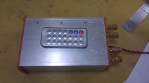

    Em ver1 mới nghe đc 1 ngày thì bị cướp mất.em làm tiếp ver2 đây các bác,ver này em sẽ làm kỹ hơn ver1 cả layout và chassis pdf pcb em nó đây.

    Cám ơn Bác ạ. Để tuần tới em ủi đua đòi làm theo ý tưởng cái vỏ của Bác nhìn cho Pro... (Mà sao cái ver2 chân 3 lại nối với chân 4 thế ạ?)
    Mà Bác có file linh kiện không ạ? Em tính in lên mặt trên linh kiện nữa để làm cái nắp trong suốt nhìn như đồ sản xuất công nghiệp cho... Oai :D

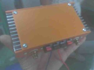

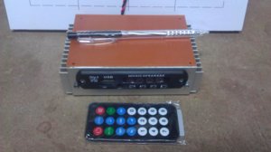

    ái chà bác cũng máu thế bác xem em này thêm 2 ver nữa rồi nhá

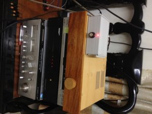

  23. vuduydong1980
    vuduydong1980 Advanced Member
    25/12/11
    579
    Bình Dương

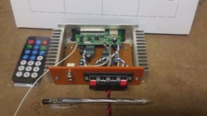

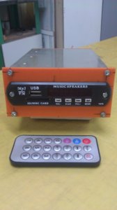

    và đây nữa

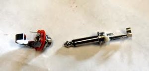

    Híc, bác Dông quả là khéo tay hay làm, còn có cả remote nữa mới oách. Chỗ sợi dây điện thòi ra vậy bất tiện. Bác kiếm cái jack 5ly hàn vô cắm rút cho nó phê, hoặc loại jack cắm micro cũng ok.
  25. vuduydong1980
    25/12/11
    579
    Bình Dương
    em tìm cái jac dc đó nhưng k biết bán ở đâu .định tích hợp lên pcb luôn cho nó prồ.
