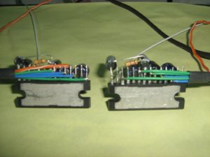

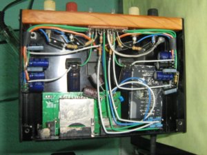

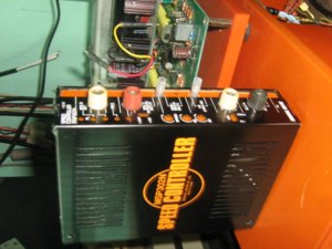

    Đúng rồi, chỉ có loại jack này hàn thẳng lên bo bán ở các cửa hàng, còn loại bắt vít mới không thấy bán.
    Em thì lấy trong cái Router mạng cũ, cắt một miếng bo có nó rồi bắt vít chasis.

    cái music box của bạn có nhận đc file lossless không ạ.
  3. coi
    coi Advanced Member
    3/4/06
    2.221
    cái music box này là bác ý lấy cái máy nghe nhạc MP3 của Chị na, làm thêm phần công suất LA440, thành cái box này. Nó ko đọc dc nhạc lossle đâu, chỉ đọc mp3 và wav thôi, còn file flac nó ko chơi nổi. E thấy mấy bác điện tử hay chế cái này cho mấy ông đồng nát.
