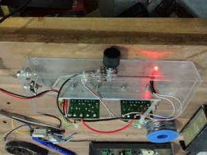

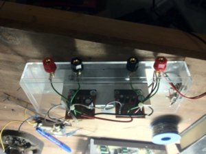

    em cũng mới tóm 2 bo em này về (6K). cho em hỏi, 2 bo này mình lắp độc lập hay có quan hệ gì không vậy, dân ngoại đạo, thông cảm
  7. khttc9
    khttc9 Advanced Member
    24/8/10
    273
    26
    Chào bác
    Hai board này ráp độc lập, mỗi board cho một kênh
