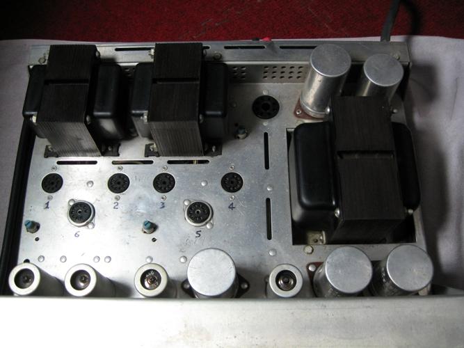

    Bác kiểm tra con tụ nguồn sát bên bóng nắn GZ34 xem có còn sống khỏe không?
  5. vinataba_80
    vinataba_80 Advanced Member
    1/1/10
    112
    trong hình này thì cái nào là tụ lọc nguồn?? Các bác chỉ em với
  6. dinhthuy
    dinhthuy Advanced Member
    20/5/08
    706
    2 cái Trắng tròn tròn cạnh cái đèn to nhất ấy nó là tụ kép giá trị 20-30uF/450V bác kiếm mấy cái tụ 30uF/400V cắt mấy vái dây nối vào cực tụ cũ hàn đúng vào tụ bác thay , thường sẽ hết ù ngay còn nếu còn ù nhỏ thường là đèn CS ko được cân nhau . nếu có đk bác cứ thay hết những tụ hóa cũ còn lại thì sẽ tốt hơn nữa vì các tụ này thường khô hết rồi .

    Ù ù cả 2 bên thì xem mấy con tụ to bên cạnh con tụ nguồn.. thay 30uF/450V..
