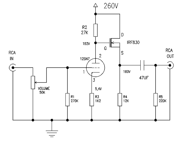

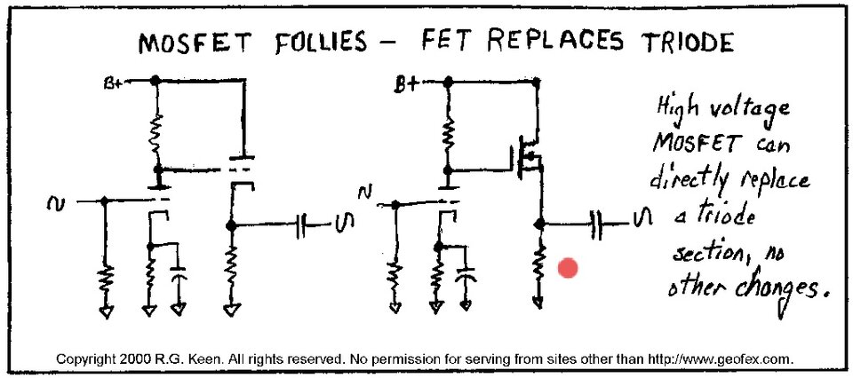

    Thưa các cụ .em lang thang trên mạng thấy cái chematics này đơn giản ít linh kiện .đi thêm tẹo nữa lại thấy vnav mình cũng có do các cây đa cây đề ken ken xây dựng đã đạt quán quân .em đã thử nháp bằng tube 6j5 quả lê theo chematics bang ken ken ( xin phép các cụ cho em sử dụng bản quyền) thì giờ mới hiểu. Tại sao đạt quán quân .
    Nhân tiện nhà có 1 số tubes 3 cực đơn muốn thử. Nhưng k hiểu con trở chân S fet xuống mass được tính như thế nào? Dựa vào những dữ liệu nào để phù hợp với tube phía trước nó .

    Xin chào!
    Bác cần xác định
    1. Điểm làm việc tĩnh (DC) của đèn, để xác định điện áp anode tầng đầu.
    2. Điểm làm việc tĩnh của mosfet để xác đinh 2 thứ Vgs và Ids
    3. Giữa các điện áp trên sẽ xác định được điện áp trên điện trở Rs, còn dòng qua nó chính là Ids
    Vấn đề 1 và 2 cần tra datasheet của bóng và đèn để biết tương đối, sau đó cần thử và căn chỉnh trực tiếp để theo đúng ý muốn của mình.
