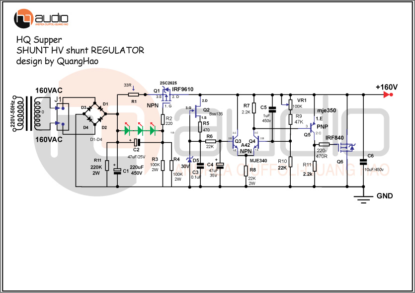

    được anh à!
    tuy nhiên con jfet cần thay con khác, K170 = con BS135 nó chịu tơí 600V!
    Sơ đồ mạch không khác, anh xem nhé!
    Cảm ơn anh!

    bác cứ yên tâm, đùng vội, em đang kiểm tra kỹ phần cho 3.3V nữa mà!

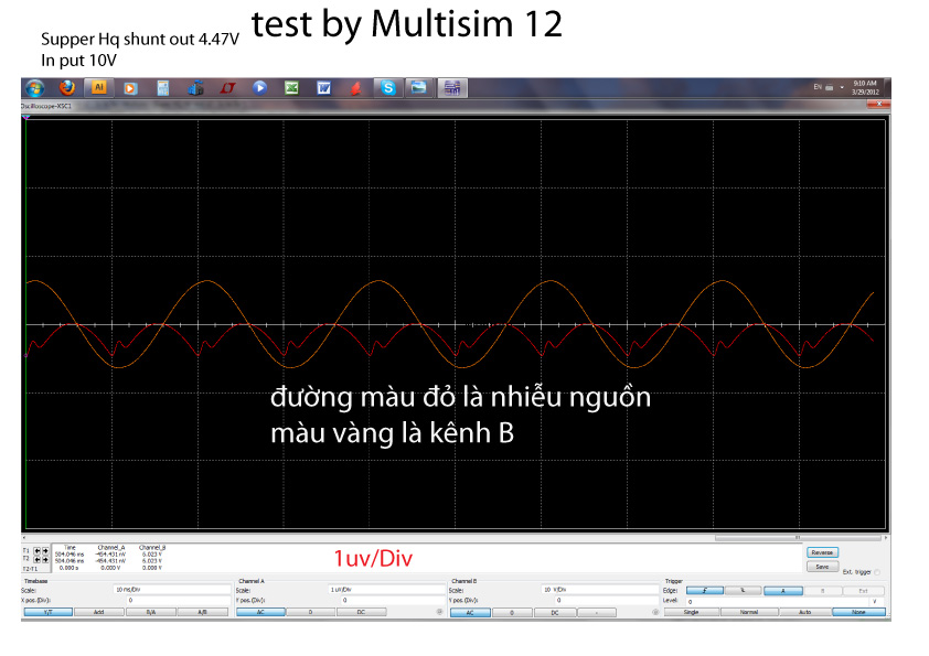

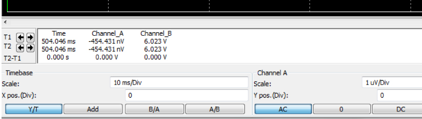

    Hình như nhà thiết kế đang thử nghiệm nốt phần 3,3v & 250v. các kụ chờ tí
  21. quanghao
    quanghao Advanced Member
    30/10/06
    7.598
    321
    Thành Công
    Re: HQ supper shunt for All Diy Audio( Pre Phono, DAC, Clock
    không phải là thử nghiệm , mà em kiểm tra lại , và đây là kết quả chạy mô phỏng anh nhé!
