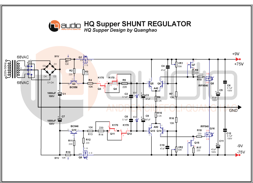

    Em thấy Q13, Q14 dùng A42, A92, còn Q5, Q6 chỉ dùng A42 các Bác nhỉ?

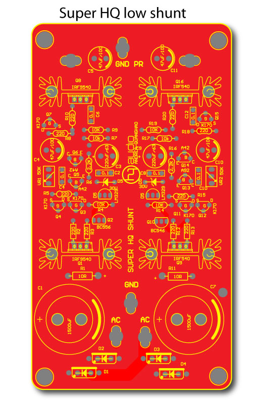

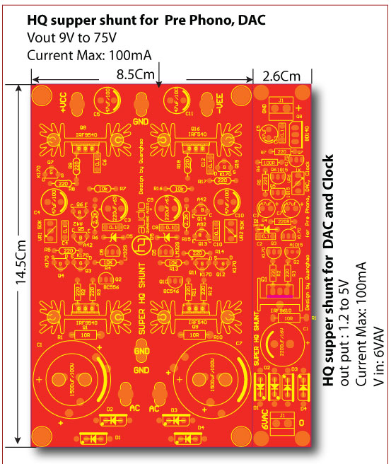

    Vâng em đã xong phần layout cho HQ supper shunt, sử dụng cho DAC và Pre,
    Đặc biệt:
    1. sử dụng được cho VAS THQ âm li. Với điện áp điều chỉnh ra từ 9 V đến 75V, dòng Max 100mA
    2. Sử dụng cho Clock và DAC với điện áp ra từ 1.2 V đến 5V, dòng Max 100mA.
    3. Một PCb bao gồm:
    a. Một cặp nguồn +- ( từ 9 đến 75V)
    b. Một bo nguồn dành riêng cho điện áp 1.2 đến 5V, sử dụng riêng Cho Clock và DAC.
    Đây là thiết kế layout, mời các bác

    Và đây là sơ đồ mạch HQ shunt, mời các bác xem!
    Thanks

    Sao to thế ạ, hic.
    Càng nhỏ thì càng hiend, có phiên bản nào layout nhỏ lại em đăng kí thêm nhé.

    cái nhỏ là cái chạy 1.2 đến 5 v đó Супер. rộng 2.5 cm, dài 14 cm.
    Mà em cần cỡ để anh phang riêng cho 1 bộ

    Re: HQ supper shunt for All Diy Audio( Pre Phono, DAC, Clock
    Như thế sao mà cưỡi được , nếu cộng cả cái boad nhỏ thì có khả năng chồng nhau vừa khít .
    Có được ko Bác Hào ?
