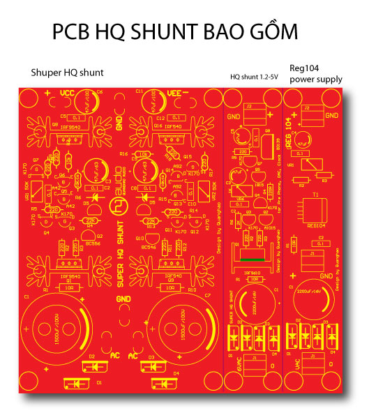

    CHÀO các bác đây là layout của Super HQ shunt bao gồm:
    1 x bo HQ shunt điện áp ra từ 5 v đến 75v, tùy điện áp vào, yêu cầu chênh lệch giữa điện áp vào và ra tối thiểu là 7V
    1 x bo New hq shunt (- thiết kế dành cho DAC 32bit ) dành riêng cho DAC và Clock, điện áp ra từ 1.2V đến 5V, yêu cầu chênh lệch giữa điện áp vào và ra tối thiểu là 7V
    1 X REG104 power supply dành cho DAC, Clock, Mode AirPort Express, dòng max 1A, điện áp chênh lệch vào ra rất thấp, nhiễu ra 33uV theo DATA.
    Mời các bác xem và fix đk dùm em!
    thanks

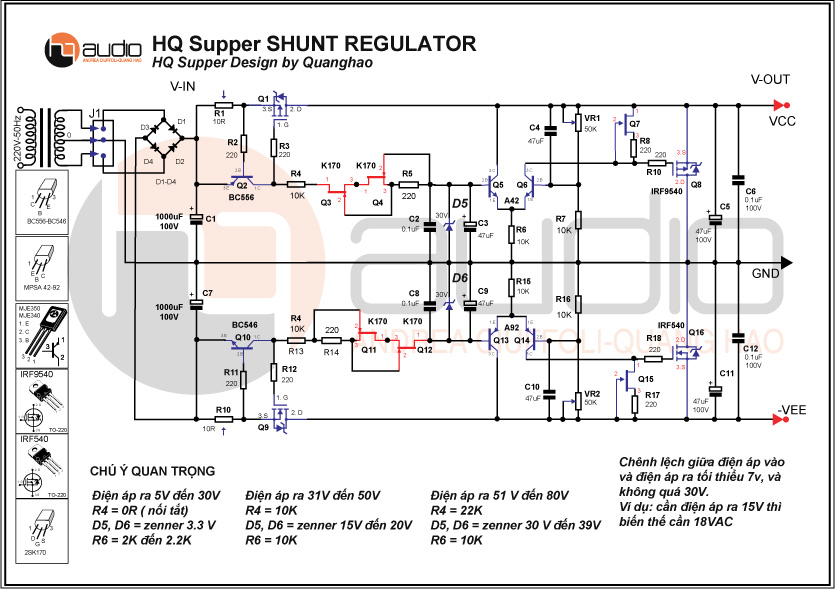

    đây là sơ đồ mạch cho HQshunt
    em sẽ post cụ thể từn sơ đồ mạch các bác xem

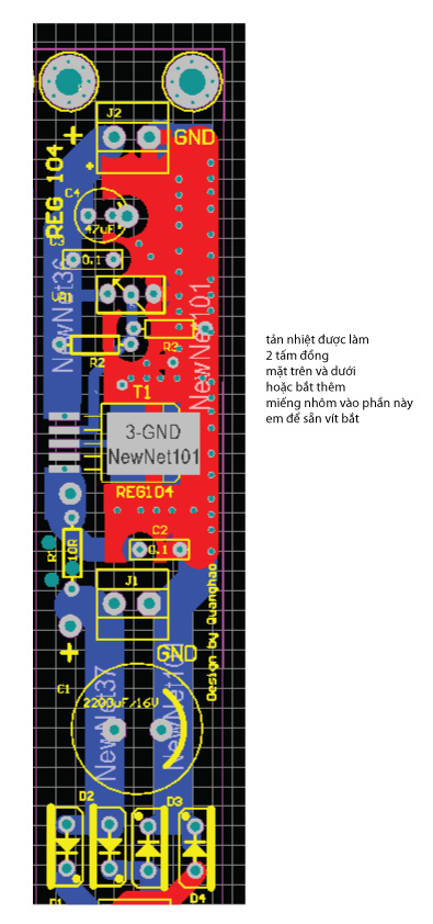

    Re: HQ supper shunt for All Diy Audio( Pre Phono, DAC, Clock
    chào anh!
    em đã thêm phần tản nhiệt lớn trên cả 2 mặt PCB, và có thể bắt thêm tản nhiệt nhôm vào phần này, nếu cần tăng dòng tải
    anh xem thử
