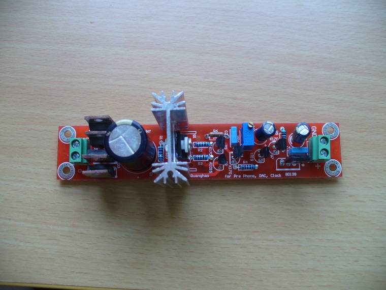

    Em đang lắp nguôn 5v của bác Hào. Tuy nhiên điện áp sau chân ra của con IRF 9610 toàn là khoảng trên dưới 150 mV. EM đã thay 2 con IRF 9610 và 1 con IRF 9640, tình hình không thay đổi. Nguồn vào em dùng 9VAC, 1 A. Có bác nào biết tại sao không ạ ?

    Sau khi thay đổi tất cả các thể loại bán dẫn, kết quả không khả quan nữa. Em bắt đầu cảm thấy oải với cái nguồn shunt này

    124
    Cuối cùng thì nó cũng chạy. Nhưng ra nguồn 9 VDC, dùng trimmer chỉnh nó không xuống được 5 V. Có hiện tượng để một lúc nó tự hạ áp xuống. Con BD 135 rất là nóng, phải dùng tản nhiệt to mới bớt nóng. Bỏ R4 thì nó lại ra có 50 mV, đành phải hàn lại R4.
    Em đấu nó, cấp nguồn cho bảng mạch USB ---> SPDIF. Phải công nhận là tiếng rất hay. Chi tiết, bass mạnh ( tuy chưa sâu, cái này chắc do linh kiện chưa chạy Rốt-đa xong), giọng hát rất truyền cảm, gai góc vv....
    Bác Hào xem có cách nào hạ được nó xuống 5V để em cấp nguồn cho clock với.

    bác thay cho em con Q2= con MPSA 92. ở chợ gọi là A92 nhé!
    em xin lỗi đã không nhắc các bác trứoc, con này bị sai giá trị linh kiện
    Mong các bác thông cảm!
    thanks
  13. hoangcool
    hoangcool Advanced Member
    1/1/09
    462
    124
    Em đâ thay con Q2 bằng A92. Tuy nhiên vẫn không thể làm cho áp hạ xuống 5v được. Được mỗi cái là con BD 135 không còn nóng nữa. Hiện chỉ đang dung áp 9V.

    kính gửi lão hạc!
    chiều nay gọi cho lão không được, em cấp VAC 6 V không thể nào gim được, chỉ khi cấ 10VAC thì gim được, em làm quả tản nhiệt to tướng vào chạy gim được nhưng kết quả là khi có tải nó sụt áp nhiều lắm.\
    Em vẫn lieu mạng gắn vào con Airport lại sụt áp em chỉnh khi có tải nhưng áp nó chap chờn thế là died mất con airport của em rồi, giờ nó chỉ lên đền vàng :cry:
    Lão nghiên cứu hộ em vụ sụt áp khi có tải đi, em dí con led vào cũng sụt

  25. quanghao
    quanghao Advanced Member
    30/10/06
    7.598
    321
    Thành Công
    Mạch này Em thiết kế dùng dòng nhỏ, nên bác chơi dòng lớn, cần phải biết tải nó bao nhiêu, và cần lắp tản nhiệt thật lớn,
