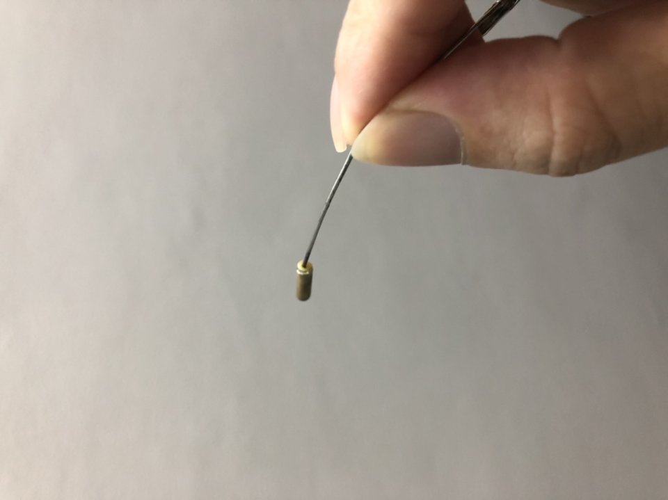

    E có con Sub, thế nào mà quá trình sắp xếp lại loa, e làm gãy đầu jack trong lỗ cắm in của loa. Giờ e ko biết xly ntn. Hik, mong các cụ chỉ giáo cách lôi cái đầu gãy kia ra để e cắm jack khác vào với ạ.

    Loại jack của Bác phía trong cái lõi có "lõi nhựa" không? Nếu có bác lấy cái kẹp gim, rồi hơ nóng, rồi cắm vô chính giữa, đợi tý nó nguội Bác rút là ra ạ! Bác thử xem xét phương án này xe sao!

    E thành công dồi, cám ơn các bác tư vấn ạ

    Cũng may là lõi bằng nhựa nên lấy ra được!
    Chúc mừng Bác!
