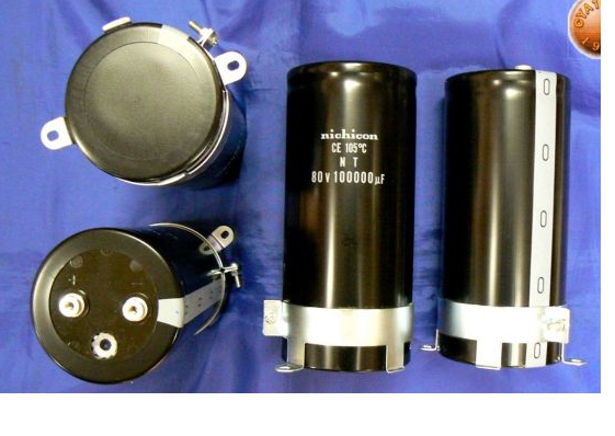

    Tụ em kiếm được mỗi quả 0,1F 82V nichicon rồi ạ, cần cỡ 8 quả là ngon
  18. obscurus
    obscurus Advanced Member
    28/6/14
    352
    Tụ nhìn đẹp quá, tụ này có nặng đô không bác?
  19. audiophile87
    audiophile87 Advanced Member
    16/7/12
    388
    20
    Kyoto- Japan
    dạ gần 400k 1 quả thôi ạ :lol:

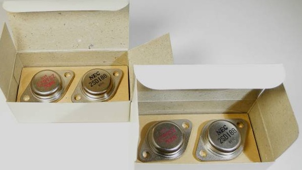

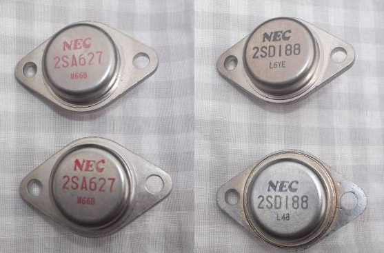

    Cụ audiophile87 ở bển có kiếm được bộ sò nguyên bản (hoặc tương đương) không ạ? Chứ em cũng chưa biết làm gì với 480.000uf kia ạ!
  21. audiophile87
    16/7/12
    388
    20
    Kyoto- Japan
    Em kiếm đc 1 bộ nguyên bản là 2sa627/2sd188 và 1 bộ tương đương là 2sb541/2sd388 thôi ạ :mrgreen:
