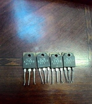

    Em dùng cặp này cho Hiraga được không các cụ.

    2 con transitor thúc kiếm ko ra cặp B716 D756 thì lấy cặp nào thay thế được vậy các bác .

    Em kiếm ra bác ạ :mrgreen:

    A1145 C2705 hai cặp này thông số y chang nhau còn hay dở thì thử mới biết được

    Các bác chơi Hiraga thì nên chơi linh kiện nguyên bản cho nó đúng, cần thì cứ pm e kéo về cho :D

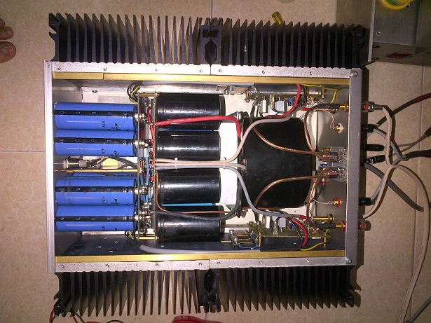

    Dự án diy đã kết thúc đã chạy ngon lành và bias ở 1,3A giờ chuyển qua giai đoạn thưởng thức và chém gió thôi :D

    Bác làm đẹp quá, chất âm thế nào ạ?

    chất âm theo tai châu của em là hơn nap và aaron nhưng tốn công sức và tốn xèng nhất ạ, ghép với kanenda kho chê vào đâu dc, e đang cho đánh thử với jbl lx800 cũng thấy rất hay

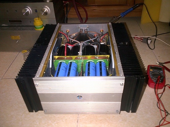

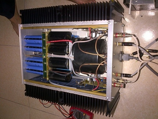

    Mãi đeo đuổi theo các dự án mắc tiền, nhưng cái lỗ tai nó vẫn chuộng các dự án class A kinh điển.
    Toàn linh kiện ve chai, không có 1 con nào là độc đáo hoặc khó tìm. bản 20W
    bác thanhtby86t mang về GV làm trận thư hùng đê.

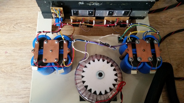

    Bác làm cũng độc nhỉ của em là bản 30W, e ở HN chứ ko vác qua bác so gươm ngay :lol:
