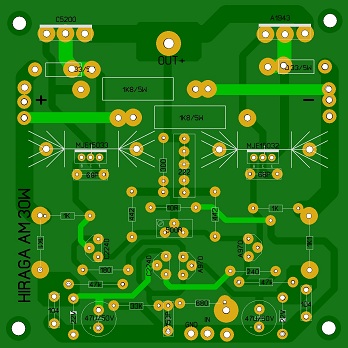

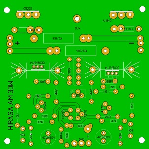

    Bản 20w và 30w thiết kế giống nhau chỉ khác 1 chút ở bản 30w là thêm 2 con tụ 68P dập tự kích ở chân BC 2 con lái và con 150P ở đầu vào vì vậy nên làm theo bản 30w bác nào thích chơi 20w chỉ cần bỏ 3 con tụ này và để giá trị trở theo bản 20w là ok, làm vậy cho dễ tùy biến

    Chốt cấu hình này nhé, phủ mas toàn bộ mặt trên bo cho nó pro, con này là em thấy hay nhất trong các con am e đã làm nên khả nănng gác mỏ hàn sau dự án này :lol:

    Mình xin góp ý tí xíu là theo kinh nghiệm của mình thì ko nên phủ mass toàn bộ! Vì sao thì hơi dài dòng và có tí cảm tính nên xin phép ko trình bầy dc! Thân!

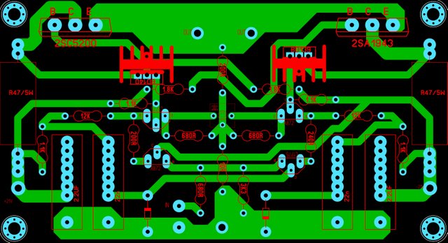

    Board này nên làm phíp dày 2mm hay 1,6mm các bác nhỉ?
    kích thước 12,5cm x 7cm.
  17. Muihex
    Muihex Advanced Member
    8/7/12
    2.403
    14
    36 phố phường
    2 CHO NÓ MÁU
  18. vducuy
    vducuy Advanced Member
    13/10/06
    4.429
    Ô sờ kê
  19. obscurus
    obscurus Advanced Member
    28/6/14
    352
    Trở 1.8K và trở 300 trên đường hồi tiếp bé quá.
    Không thấy tụ 2200pf // với trở 300 hay là bản 20W không có?
    Phíp thì 1.6mm là đủ, nhưng thích 2mm thì nhích cũng đc.
  20. thanhtby86t
    thanhtby86t Advanced Member
    7/7/14
    276
    bản 20 ko có tụ 2200p và 2 con 68p với 150 đầu vào cũng ko luôn, nếu làm mạch theo bản 20w sau muốn nâng cấp thì chịu luôn, tốt nhất làm bản 30w cho tiện bác nào thích chơi 20w thì bỏ chống mấy con tụ này là xong lắp trở đúng giá trị theo bản 20w là ok

  22. thanhtby86t
    7/7/14
    276
    ĐÂY LÀ BẢN HOÀN THIỆN NHẤT, ĐÃ CHEK LẠI TOÀN BỘ TỐI ƯU NHẤT CÓ THỂ, CON TRỞ CS EM ĐỂ GẦN MỤC ĐÍCH LÀ ĐỂ NÓ ĐỨNG ĐỂ TẢN NHIỆT TỐT HƠN KHI BIASS CAO CON NÀY CŨNG KHÁ NÓNG, CHUẨN BỊ CHIẾN THÔI :D
  23. n_nhoang
    n_nhoang Advanced Member
    29/7/06
    2.520
    20
    Bản này giống layout mình sử dụng ngày xưa , chỉ góp ý là cặp công suất nên đẩy sát ngoài biên ,câu dây vào sò cũng được mà bắt lên tản nhiệt cũng dễ :mrgreen:
