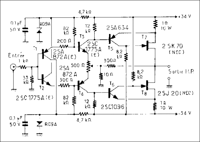

    Các cụ chuẩn bị linh kiện như sau để khi PCB về làm cho nó nhanh nhé
    LK - SỐ LƯỢNG
    C2240/C1775 - 4
    A970/A872 - 4
    MJE15030/15032/15034 -2
    MJE15031/15033/15035 -2
    C5200/C2922 - 2
    A1943/A1216 - 2
    300 Ohm/1W - 2
    680 Ohm/ 1/4-1W - 2
    47U/50V DC - 4
    104/100V-1000V - 4
    2200P/100V-1000V - 2
    68P/100V-1000V - 4
    150P/100V-1000V - 2
    1K1 -/1W - 4
    1K - 1/2W 4
    0.33 Ohm/5W - 4
    1K8/5W - 4
    442 Ohm/ 1/2W - 4
    180 Ohm/ 1/4-1W - 2
    240 Ohm/ 1/4-1W - 2
    33K /1/4-1W - 2
    10 Ohm/ 1-2W - 2
    VR ( Trimer) 500 Ohm - 2
    RD22 ( Zener 22v) - 4

    Thái Bình
    Bác bôi đỏ con nào là thuốc độc để anh em dễ sắm với ạ

    Bản modifee dùng xuất vfet ra 60w nè các bác có ai muốn thử không

    Em chuẩn bị sẵn bộ Vfet rồi nhưng chắc phải cụ nào chuột trước em mới dám đóng vô :lol:
    Cụ chủ thử phương án nguồn ổn áp xem có khả thi không chứ em ngán đống tụ nguồn dự án này quá :wink:
  21. thanhtby86t
    thanhtby86t Advanced Member
    7/7/14
    276
    Ổn áp thì được nhưng ổn được dòng mới khó, cụ chịu khó tăng công xuất biến áp lên sẽ đỡ được tụ nguồn, mà cụ này tài nhỉ đã cóa Vfet rồi cơ à, không dám thử đưa đây em đóng cho đảm bảo kêu luôn :lol:

    Các cụ có nền tảng kỹ thuật thấy dễ chứ nếu PP theo đúng mạch đó em thấy nó ngoài sức rồi, cặp N-P Vgs lệch 0.1v, cân áp bằng cách lựa, đảo diode( hóng hớt vậy) v.v... => Ráng đợi các cụ trưởng lão binh mấy con trim vào ngoáy cho dễ sử dụng :D
