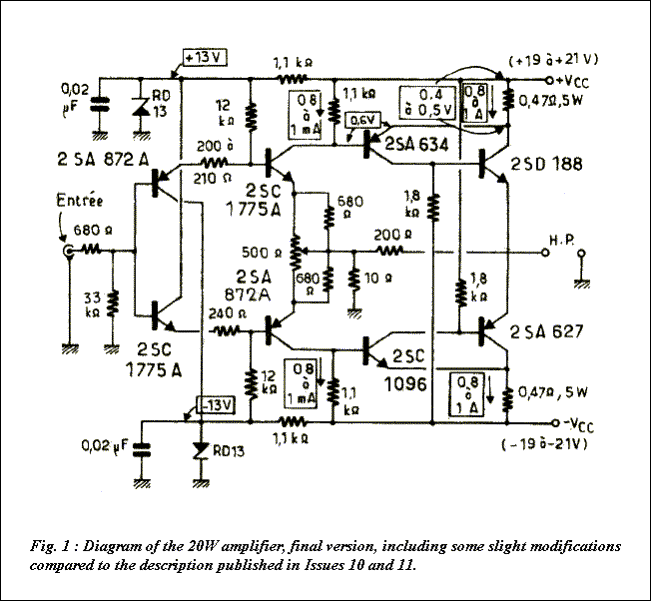

    Em xin phép trục vớt topic này , đã định mở topic mới nhưng chợt tìm thấy nó trong kho tàng VNAV
    Đáng tiếc dự án này ở VNAV ta có vẻ không đi được đến tận cùng có thể vì nhìn mạch đơn giản quá , kinh điển quá chăng hay ở thời điểm đó phong trào TDA, LM đang nở rộ nên mọi người không chú ý
    Với em Higara có lẽ là dự án DIY cuối cùng em sẽ thực hiện ,kể cũng hơi ngược đời ,người ta thì đi từ đơn giản đến phức tạp ,còn mình thì...Thế nhưng từ lâu mình muốn làm cho mình một cái gì đó đơn giản ,nhẹ nhàng thư thái nhưng vẫn đạt đỉnh cao của chất lượng và em quyết định dừng lại ở đây
    Đây là một Amply cực kỳ nổi tiếng , cực kỳ kinh điển do nhà thiết kế Higara đưa ra từ cuối thập kỷ 60 của thế kỷ trước , sau đó nó đã có nhiều phiên bản khác để khai thác thêm công suất , hay đưa Mosfet vào để có cảm giác mới lạ hơn , nhưng tựu chung dân chơi Audio thế giới vẫn đánh giá là mạch kinh điển vẫn có một thứ âm thanh hay nhất ,có sức hút lớn nhất
    Em định làm Ampli này để ghép với loa toàn dải hoặc OB gì đó ,nó sẽ nằm trong dự án khác về loa , do vậy chỉ làm mạch công suất 20w/kênh là quá đủ cho góc thư dãn của mình
    Có một cái khó ở thời điểm hiện tại là các linh kiện bán dẫn thời Higara thiết kế Amply này bây giờ đã không còn sx , thay một loại khác có sẵn thời nay để kêu ngay không khó , nhưng khó là giữ chất âm nguyên bản thì mới phải nhọc công , có thể nhiều người làm không đạt yêu cầu vì lý do này
    Mạch thì các bác đã biết cả rồi nên em chỉ đưa cái mạch em định làm , các bác cho thêm ý kiến nhé

  12. n_nhoang
    n_nhoang Advanced Member
    Tham gia ngày:
    29/7/06
    Bài viết:
    2.520
    Đã được thích:
    20

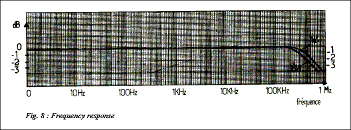

    Đây là mạch thiết kế đối xứng , ưu điểm của nó là tính triệt nhiễu tốt và hạn chế phát sinh hài bậc lẻ . Tầng công suất phân cực ở chế độ ClassA để có độ tuyến tính cao và hạn chế méo giao điểm . Vì sử dụng mạch hồi tiếp dòng điện nên cũng yêu cầu bộ nguồn nuôi phải có chất lượng cao . Nguyên bản không nhìn thấy mạch lọc Zobel ở tầng ra , Amply này không cần mạch này ( Có lẽ là mạch khá ổn định , hệ sô khuếch đại không lớn và băng thông vừa phải :mrgreen: )
    Riêng 2SC1775 và sau này có 2SC2230 được đánh giá là loại Hí en của Nhật bản, thời đó Higara đã sử dụng cặp này ,( Nghe đâu ông Higara có bố là người Nhật , mẹ là người Pháp )
    Một Amply đơn giản nhưng khó nghĩ rằng nó lại có đồ thị đẹp như vậy
    Mời các bác chém :)

  13. dongxanhvp
    dongxanhvp Advanced Member
    Tham gia ngày:
    25/11/10
    Bài viết:
    1.302
    Đã được thích:
    17
    Em mở hàng, dao vừa mài xong :mrgreen:
    Đồ thị đẹp hơn.........đèn thoai. Bán dẫn thì anh nào chả đẹp, nhất là mấy anh IC :wink: . Vác đồ thị này đọ với.......TDA 2030 giá 6k VND chắc gì ăn nổi :mrgreen:
  14. n_nhoang
    Tham gia ngày:
    29/7/06
    Bài viết:
    2.520
    Đã được thích:
    20
    Với mạch này còn có hình ảnh biểu diễn sóng sin , sóng vuông ...cũng rất đẹp .Em cũng không thuộc trường phái xem đồ thị phán âm thanh nên chỉ post đại một hình chỉ để dọa vài người yếu bóng vía :wink:
    Mí lại bác không đọc kỹ chứ em đã nói với mạch đơn giản này mà đạt được như thế là tốt gồi chứ không biết mấy em IC của bác có đơn giản thía không
    Hay là hay chỗ đó chứ bộ :mrgreen:

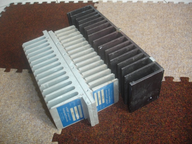

  15. n_nhoang
    Tham gia ngày:
    29/7/06
    Bài viết:
    2.520
    Đã được thích:
    20
    Cho dù được mệnh danh là quái vật Higara nhưng mình vẫn tìm ra nhược điểm cố hữu của nó :wink: , do chạy ở classA nên sẽ khá tốn nhôm giải nhiệt
    Chủ nhật rảnh rang ,lục lọi đồ trong kho mới giật mình tá hỏa là chỉ còn thế này ,không rõ Amply vô địch đã cho rất nhiều đồ chơi của mình đi ve chai tờ bao giờ :cry: :twisted:

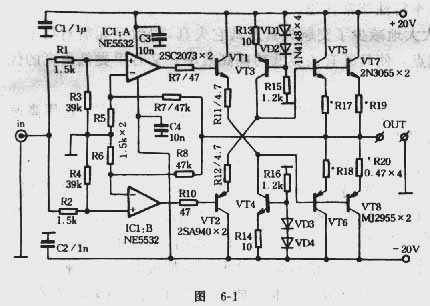

  18. ThuyLT
    ThuyLT Advanced Member
    Tham gia ngày:
    4/12/05
    Bài viết:
    3.404
    Đã được thích:
    80
    Nhà Bác Hungnx trục vớt Topic khéo thía, đúng vào ngày LỤC NHẤT... he he;
    Thía này thì dễ mà Hirgara Amp sẽ dậy sóng sau khi vang bóng một thời ở xứ Âu đây.
    Để tiện cho ACE DIY Hirgara Amp, em xin giới thiệu một sơ đồ mang kiến trúc Hirgara Amp sử dụng linh kiện thời @ :) , thực hiện theo cách này tay chơi sẽ rất dễ thay đổi chất âm bằng cách “ cắm rút”:
    Mời các DIYer bắt đầu và chúc thành công .
