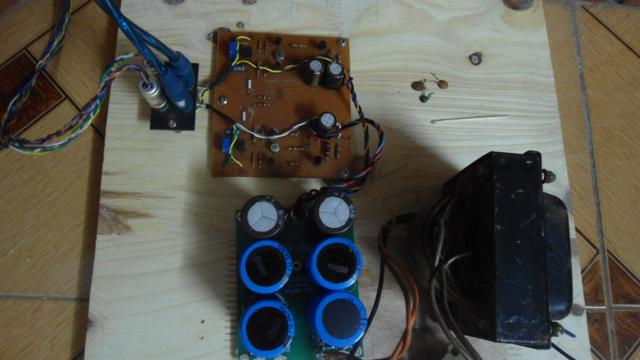

    Kụ đặt con VR ở chân E như cặp T13, T14 chỉnh một phát cưn ngay
  2. n_nhoang
    n_nhoang Advanced Member
    Tham gia ngày:
    29/7/06
    Bài viết:
    2.520
    Đã được thích:
    20
    Xong rồi , 0v rồi . Cảm ơn các bác đã tư vấn :)
    Đang cố tĩnh tâm để tìm lại cảm giác hồi hộp khi nghe sản phẩm lần đầu mà mình lắp nhiều năm về trước , xong sẽ kết nối tín hiệu xem em nó kêu ra răng :mrgreen:

    Mạch này lắp thì dễ , nhưng cân chỉnh được hay không phụ thuộc vào các cặp đèn có cân nhau không .Do vậy rút cục nó trở nên vất vả cho việc thực hiện công đoạn tìm kiếm linh kiện
    Bản thân em đã có 2 cặp K30 cũng tàm tạm gọi là cân nhau và có đánh dấu , nhưng lúc lắp chả hiểu thế nào lỗn lận chúng với nhau nên :oops: không cân được áp , sau đó trả về đúng thì cân chỉnh được luôn chứ hem phải chỉnh sửa gì trên mạch cả .Rất may , nó cũng không cần match nhau quá khắt khe lắm vì còn có chiết áp vi chỉnh nên chấp nhận được
    Nhưng để ổn định DC đầu ra 0v cũng mất một khoảng thời gian và sự nhạy cảm với nhiệt của cặp Jfet đầu vào rất dễ làm áp đầu ra chao đảo , Có lẽ phải gói chúng vào một vỏ đồng ,nhôm gì đó thôi

    Gắn thêm tụ nguồn ,tiếng lại hay hơn .Cứ đà này phải đeo cả sọt tụ vào mất :(
    Hình ảnh đi kèm , tối giản nhất có thể . Hơi xấu thì phải

    Tụ fusheng "màu âm" nó lợt lạt ... cứ đeo thêm nhiều vào ... mại zô :mrgreen:
  12. nghenhinhs1
    nghenhinhs1 Advanced Member
    Tham gia ngày:
    26/2/10
    Bài viết:
    3.576
    Đã được thích:
    23
    Vẫn phải kẹp thêm Nichicon hả kụ ? Làm em tưởng bở Fuseng hay :lol:
  13. VQ_audio
    VQ_audio Advanced Member
    Tham gia ngày:
    13/7/06
    Bài viết:
    9.261
    Đã được thích:
    28
    Khe chống nổ dư thế kia nếu tụ nhịt hịn là hiệu Nippon-Chemicon ... tưởng rành lém ... chán :mrgreen:

    Chính xác là Nippon Chemicon đó , nhưng trị số của nó chỉ 3300 uf thôi , còn Fuseng 20,000 uf /kênh . Fuseng vẫn là chủ đạo nhé
    Khác với Hiraga dễ tính hơn trong việc thay tương đương BJT . cái Kaneda này khá khó tính . Thay thử các loại tân thời hiện nay có thông số kỹ thuật tốt hơn , mình nghe hem bằng :cry:

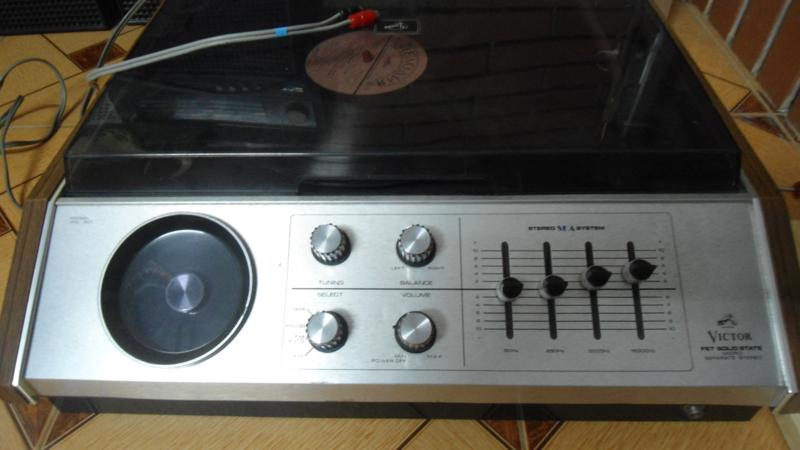

    Em nó ngọt :) ,đặc :mrgreen: .Đúng dự bói nhé
    Còn xìu và ển thì vẫn thua cụ này , các thể loại khác cụ không bằng nhưng nghe Sến bá cháy
