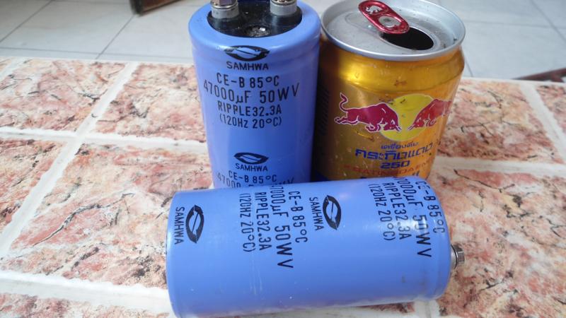

    Vừa chiến được 2 cặp tụ Samhwa dung lượng lớn nhá
    Định chia đều cho mỗi cụ một nửa , Nhưng có vẻ cụ Kaneda hem thích tụ này , nghe không bằng Fuseng :p . Để rà thêm vài ngày nữa xem sao

    Dòng Ripple 32,3 A cao thế tiếng tối lợi trầm thôi , Fusheng chắc kém khoản này nên chả thấy ghi bao giờ ... dưng có khi lại hạp vs dòng loa dễ cộc côn :lol:

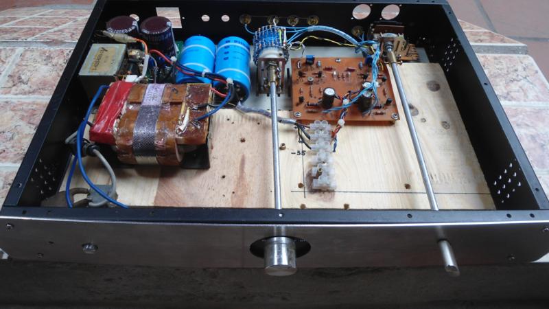

    Anh tìm tụ dung lượng lớn cho nó gọn , tụ thì anh cũng có mà , cảm ơn em :) Anh có rồi, cặp tụ Philips 33000 uf/kênh Nghe như Fuseng luôn :lol:
    Tinh một hồi vẫn quyết định tìm cho cụ Kaneda cái nhà để các cụ ăn ở lâu dài với nhau . Hôm qua nhà cụ đã đến đây , phần trống là tính để mạch Phono
    Bây chừ còn sửa sang thêm ít là đóng nắp ván ...thiên được gồi :mrgreen:
    Cái biến thế thuê ông con quấn , mình ngại quấn nên giao cho nó ,phe hịn của Nhật tháo máy mà nó quấn xấu hoắc :evil:

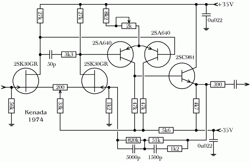

    Pót lại cái sơ đồ Phono cụ Kaneda vẽ lại cho dễ nhìn
    Các file đính kèm:

    Cụ Kaneda không dùng mạch đẩy kéo bổ phụ như các mạch thông dụng hay gặp vì theo cụ không tồn tại trong thực tế cặp nào có thông số hoàn toàn như nhau , nhất lại là cặp bổ phụ theo công nghệ hồi đó
    Như thế cụ quyết định dùng nhõn em 2SC984 bây chừ gọi là single- end là có cân nhắc cho nó lành :mrgreen:

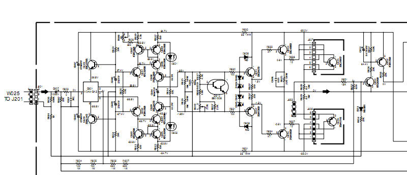

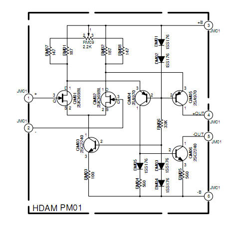

    Mổ xẻ 2 cái hộp đen góp phần làm nên tên tuổi Marantz.
    Schematic Marantz PM11S1 đình đám hiện nay.

    Anh Marantz với anh Denon có truyền thống thiết kế lằng văn nhằng dưng chất âm cũng không được giới phi lê oánh giá cao lắm... :lol:

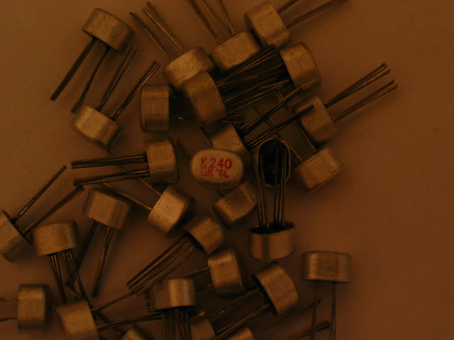

    Hế hế , vừa chiến được 2 cặp 2SK68 và 2SA640 tháo máy nội địa cũ , đủ để làm cái Phono , thông số rất thơm ngon nhé
    Riêng cặp 2SC984 và 2SC1213A tìm mãi vẫn không có tăm hơi đâu ,đội tuy tìm cổ vật báo cáo về là sorry vì nhầm nhọt sang trồng trọt , khó thật :(
