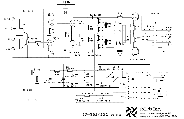

    Số là E có cái Amp Jolida-502a chạy 4 bóng 6550C PP nghe sao nó... dở tệ ! :( Các bác tư vấn giúp để nâng cấp nó với.
    Cám ơn các bác nhiều nhiều.
    mạch của nó đây ạ : http://www.drtube.com/schematics/jolida/sj-502a.gif

    Dạ dạ để E chụp hình rồi đo các thông số đưa lên đây nhờ các bác. Cái bản vẽ trên là E lấy trên đây : http://www.diyaudio.com/forums/tubes-va ... tions.html

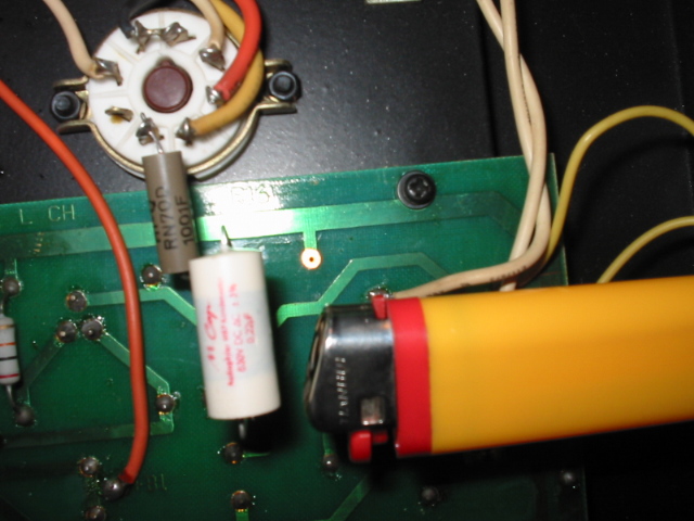

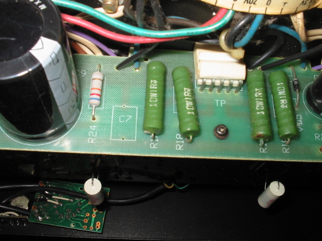

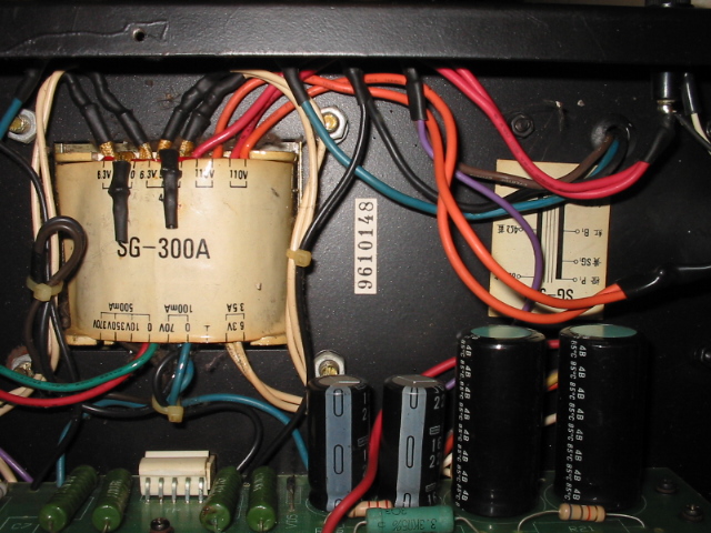

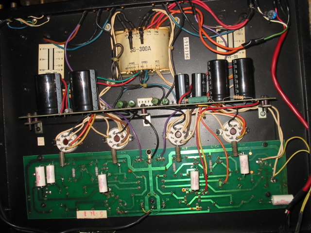

    Hình nó đây ạ :

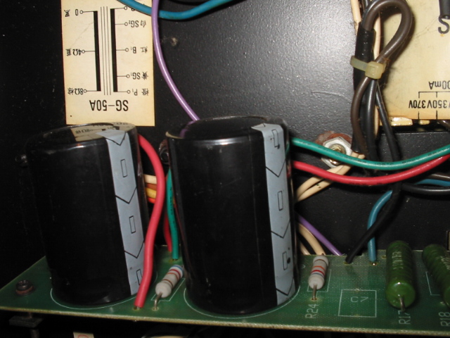

    Phần nguồn:

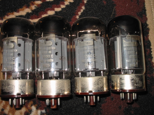

    1/Bóng 6550C :

    Chào bác máy Jolida-502a tôi chưa được nghe nhưng nhìn hình tôi thấy opt có chữ TQ chắc bác nâng cấp hơi khó đây vì fải thay cả nó mới hay được..mà thay thì chết tiền...thôi thì bác thay thử tụ tốt hơn xem sao

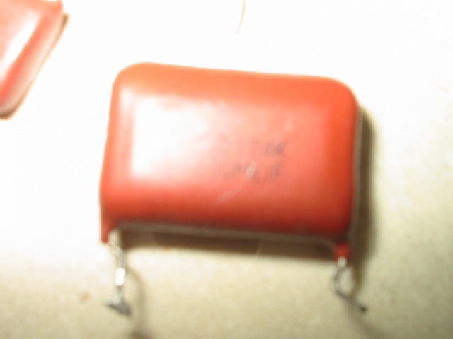

    Hic .... chờ lâu quá hổng ai tư vấn hết nên mình đã mod đại bằng cách thay 4 con tụ nguồn bằng tụ Philip. Thay xong thấy tiếng khá hơn 1 chút. Sắp tới dự định làm thêm 1 tầng lọc nguồn nữa ngay sau điốt và thêm 2 cục choke nữa mà hổng biết nó ra sao đây ?
    Các bác thấy sao?

    Tiện thể bác thay luôn 4 con tụ nối tầng gấu nữa là xong, thay lên nếu nghe không hay lên nhiều bác cứ mắng em nhé.

    Dạ, các tụ nối tầng của nó lúc trước là tụ kẹo , E đã thay bằng tụ M-cap Mundorf mua ở Saigonhifi, thay các trở đường vào tín hiệu , tầng pre bằng trở dale thì thấy tiếng trong hơn 1 chút nhưng thấy có vẻ thiếu lực. Sau khi thay tụ nguồn thì khắc phục được , bass tốt hơn có lực, sâu và tròn mềm hơn. Nhưng độ căng, độ động và chi tiết vẫn chưa đạt lắm

    Bác thay 4 bóng svetlana 6550 bằng 4 bóng tungsol 6550 reissue nghe hay hơn liền hà ,đừng có moi ruột moi gan không ăn thua gì đâu, tôi củng có con 502a này lúc trước củng chạy svetlana 6550c .
    tôi dùng 2 bóng Mullard cv0455 thế 2 con 12at7, và 2 bóng Mullard M8137 thế 2 con 12ax7,chạy với 4 bóng tungsol 6550 reissue ,nghe bass chắc lắm ,mid rất ngọt ngào và soundstage rất rộng , bóng tungsol 6550 reissue hiện nay bán trên Ebay khoảng 110USD cho 4 bóng chưa có cước vận chuyển,hoặc bác chơi 4 con KT88 golden Lion reissue củng hay ra phết có điều giá tiền gấp đôi tungsol 6550 reissue,kt88 mạnh hơn 6550 nhiều lắm

    Mình dự định lên kế hoạch MOD 1 lần cho tới luôn trước khi nâng cấp bóng:
    1/Tầng driver khoét thêm 2 lổ cho thêm 2 bóng 12at7(hoặc 6H8C;6SN7...???) chập đôi thúc mỗi bóng cho từng bóng CS
    2/Làm thêm bộ nguồn rời nắn bằng đèn 2x5U4 (5Z3;83;GZ37...) mỗi đèn cho mỗi kênh, bỏ nắn bằng diot.
    Các bác cho ý kiến thêm ạ.
