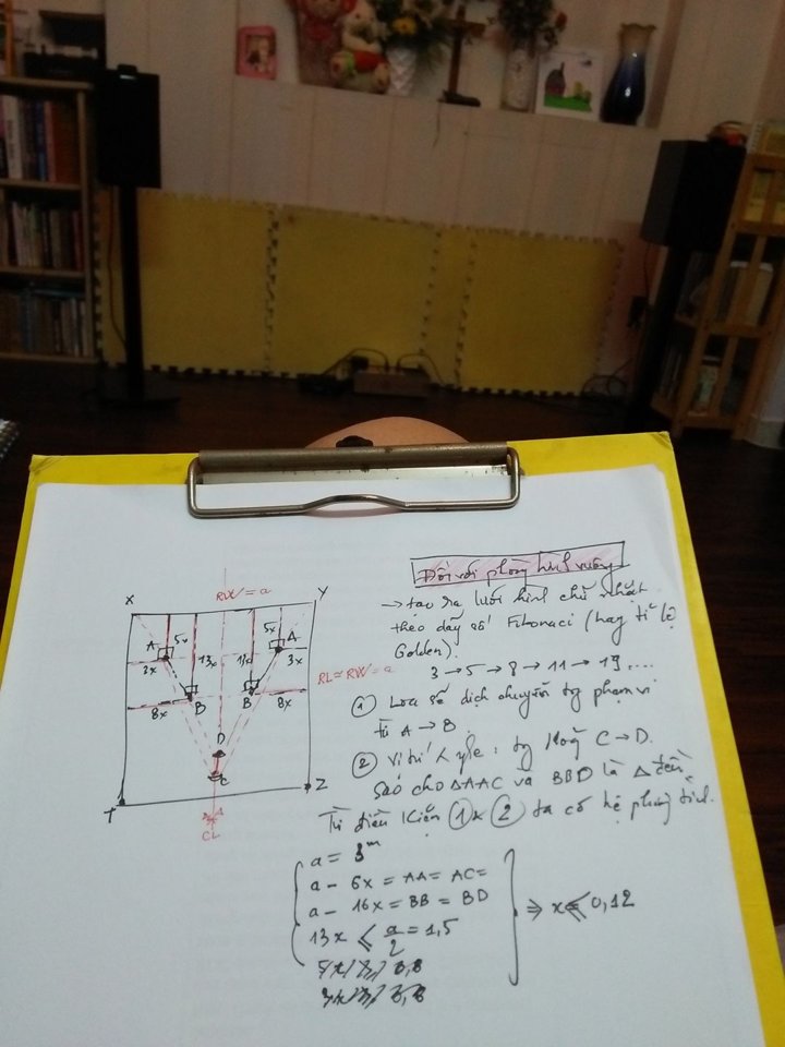

E có phòng nghe hình vuông, kích thước 2,7m x 2,7m. Hiện tại nghe bị ù rền. E có đọc ở đâu đó hướng dẫn của 1 bác trên vnav cách kê loa tối ưu trong phòng hình vuông theo công thức "hình chữ nhật vàng" với tỷ lệ của dãy số Fibonacci (hình vẽ tay là của 1 bác trên vnav mà e ko tìm đc bài viết cũ). E đọc nhưng ko hiểu lắm. Vậy có bác nào hiểu cách kê loa theo công thức trên thì hướng dẫn giúp e với ạ.

Cái tờ nháp viết tay trông như bí kíp võ công ấy, mà đọc không hiểu j hết. Có bác nào vào giải thích dùm đc ko. @hhiepbi vào giúp e với !!!
Ý bác ấy như sau bác: dịch 2 loa dần dần từ vị trí A đến B, còn người ngồi nghe thì dịch dần từ vị trí D đến C, chọn điểm ngọt nhất có thể, A-B tỷ lệ 3/5. E được hướng dẫn dùng cd setup nordost track 3 và dùng smartphone cài soft để đo tại vị trí ngồi, lúc đó mới dịch loa đến khi hiện đủ dải tần đến mức có thể, rồi sau cùng mới dùng bass trap và tán âm.
Soft bác nói có phải tên là RTA không ạ? Và bản nháp trên kia đang minh hoạ cho phòng nghe KT 3m x 3m phải không bác?
