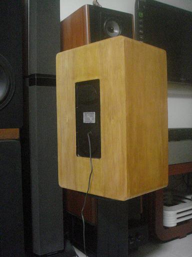

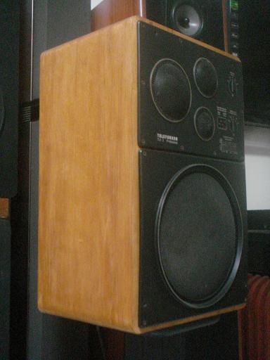

    Thế này bác ạ.
    Tôi thiết kế kiểu xoay các góc để thỏa mãn cái mà mình muốn khắc phục một số loa khi kê xoay loa kê cho tiếng trầm hay thì lại hỏng mất trung.
    Nhiều đôi loa Tây thiết kế tô cũng thấy bass quay vào nhau như thê này, Loa trung hướng khác , treble cũng vậy cái loa ấy tôi được nghe ở của hàng Thắng Audio.
    Riêng Loa trung của Kìu thì trung âm bay khắp phòng ngồi đâu nghe cũng tốt cả, cho nên tôi cũng muốn cái Bass cũng vậy. :roll:

    Cách phán đoán của bác cũng đúng thôi với các loa khác thì OK. Nhưng với Kiu thì lại khác hẳn, bass không dẫm chân lên nhau đâu trung treble cũng vậy nghe rất tách bạch nghe cả ngày không mệt, càng nghe càng phê :lol:

    Theo như bác nói setup như vậy thì ngồi đâu cũng thấy hay. Cái này em nghe hơi bị shock đây và chưa thấy bao giờ. Em khẳng định với bác ngồi cùng trục với hai thùng loa (trong ảnh là ngồi ở vị trí ghế salon của bác) thì sẽ mấy âm hình.

    Ô, thế em biết rồi, em cho củ bass vào horn rồi treo trên đỉnh tâm trần, bass chụp từ trên xuống thế chắc khắp phòng nghe như nhau

    Bass đánh úp đất nó nẩy lên rồi mới lan tỏa ra xung quanh nên nghe chỗ này chỗ kia vẫn có khác nhau, em thả từ trên xuống bằng miệng kèn nó mới như nhau ở mọi chỗ chứ

    Trên lý thuyết nếu bác cắt loa bass dưới 120 hz, thì vi trí loa bass chỉ là thứ yếu so với vị trí người nghe, và được cái lợi là dể khắc phục khuyết điểm của phòng nghe. nhưng không phải loa nào cũng có thể cắt dưới 120hz.

    Bác là dân DIY bác biết đấy bác đã nghe thử rồi và ý kến của các bác đúng sai đều được ghi nhận Thank you for all .
    Riêng cái loa trung thì âm thanh ngồi đâu cũng nghe được " Lưỡi " của nó đã được bác thợ rèn làm mỏng ra cho nên tiếng nó ngọt xớt :lol:
    Âm trầm của nó lan tỏa lên đến tận tầng 5 khi tôi lên lấy đồ kể cả trung âm nge tiếng hát rất rõ, một điều tôi vẫn không hiểu tại sao một người ở dưới tầng một goi lên tầng 5 thì tiếng hoàn toàn bị méo mó đến nỗi tôi không biết họ nói gì nữa
    " Anh cầm cho em cái bật lửa ở trong ngăn tủ " không thể nghe được tôi lại phải xuống tầng 2 nghe cho rõ. Tôi chơi và set âm thanh này nhiều chục năm rồi với cái phòng tầng 1 của tôi thì nghe ngóng gì bầy cho vui thôi. Nhưng bây giờ thì phải ngâm cứu lại các bác ạ. Riêng cái loa bass tôi chém đi chém lại cả chụ lần ấy tả tơi rơi rụng ra , khi OK rồi mới hoàn thiện thùng, Nên khi nghe thấy các bác sốt ruột gióng loa mà hoàn thiện ngay tôi cũng thấy giật mình :roll:
    Vỏ ngoài loa xanh đỏ không quan trọng xử lý âm thanh trong bụng loa là cả một vấn đề đấy. Đừng đổ tại đồ đánh phòng ốc đi con đường này phải đóng nhiều lộ phí lắm. Đôi điều chia sẻ với các bác.
