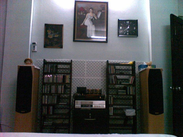

    Em mới đặt xong thảm ( dày 2 phân ) và rèm ( vải cũng rất dày ) treo vào phòng hí hửng sẽ bớt ồn ai ngờ : Vỗ tay nó oang oang, nói còn nghe tiếng vọgn của chính mình. Trằn trọc một đêm vẫn ... không hiểu.
    Hồi trước khi chưa thảm rèm em vỗ tay thấy vang nhưng ko rõ lắm, giờ thì CỰC RÕ, nếu vỗ thấp thấp ngang tầm loa còn đỡ chứ dơ tay cao lên thì vọng rất ghê, đứng lên giường mà hét thì còn nghe tiếng hét xa xăm "vọng về". Các bác có thể lý giải + đưa các khắc phục dùm em không ạ ?
    Đây là hình phòng em (phía còn lại là một cái tủ gần hết mặt tường và phẳng lì, tủ ko cao tới trần nên trên đỉnh tủ hở một hốc cao tầm 1m sâu nửa mét và dài hơn 2m; cạnh tủ là cái hốc của cửa đi ra vào - cửa này cũng đã có rèm).
    Kính

    Nên làm thêm tiêu âm tường đối diện và sau loa là hết ý mà.

    Phòng ngủ đẹp quá .Lý do mà phòng bác bị vọng là do phòng nhỏ và cao quá .Phòng này để khắc phục vấn đề này thì bác phải làm bộ tiêu âm =(mút chứng gà) và bộ chân voi ở bốn góc tường .Bằng không thì hạ trần xuống mới hết được .

    Bác Audioto nói đúng đấy. Phòng của bác Tutrieu gần như hình khối lập phương và những phòng dạng này rất khó trị. Để tránh tiếng vang thì ngoài việc lắp các thiết bị tiêu, tán, hút âm, thì phải bịt hết các hốc và làm thế nào để cho phòng không còn các góc vuông. Chẳng hạn làm trần thạch cao hạ thấp trần xuống và vuốt ngược theo chiều đi lên lên từ đầu giường đến cuối giường; lắp các tấm panel nghiêng ở phía góc trần đối diện loa... Nhưng em nghĩ làm thế này thì phòng mất đi chức năng... ngủ :mrgreen: Vì thế giải pháp sáng suốt nhất vẫn là giữ lại chức năng ngủ và các chức năng khác lân cận chức năng ngủ :lol: và chấp nhận chức năng nghe nhạc là chức năng phụ của căn phòng.

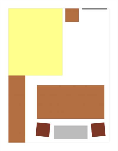

    Nói chung em thấy phòng bác Tư Triều quá chuối, rất khó sử lý vụ này vì nó còn chức năng là...SLEEEEEEEP. Phòng thì nhỏ mà bác chơi nguyên cái giường King side, lại còn cái tủ to tổ chãng nữa. Bản thân cái loa của bác nó phang thẳng vào cái cạnh giường thì toi rồi còn gì nữa, cái thảm bé tý thì chả có tác dụng gì cả.
    Bây giờ có khi bác vẽ sơ đồ có đầy đủ kích thước đồ đạc trong phòng đó lên đây xem AE có cách gì góp ý cách sắp đặt lại đã rồi mới tính đến tiêu tán âm.

    Bác Tư Triều thử đo , nghiên cứu xem có xếp đồ theo kiểu này không nhé.

    Bác nguyenstyle ơi theo sơ đồ sắp đặt của bác nhìn hợp lý quá nhưng em nghĩ chiều dài của giường ngủ thường là khoảng để nệm là 2m1 rồi, còn đầu giường khoảng 2 tấc nửa chạy ra là 2m3 rồi, vỉ thế theo sơ đồ của bác mà để cặp chung với tủ 2m mà bỏ vào phòng có chiều dài 4m như bác ấy là sơ đồ đó bị phá sản rồi bác ơi.
    Theo em bác nên kêu thợ đóng 1 bộ khung vuông bằng gổ giống như mấy học tiêu âm vậy nhưng ô vuông lớn hơn, rồi bác thả từ trên trần xuống khoảng 0,7m trên đó bác chơi mấy cái đèn mắt ếch nửa là ok rồi, khi nghe nhạc mà bác mở đèn mắt ếch như thế nhìn thấy ấm cúng và với không gian như thế sẽ hết vang ngay ấy mà. Chúc bác thành công nhé

    Cụ Xì teen để giường đệm lệch sang 1 bên thế là loa bên kêu to bên kêu nhỏ đó. Chắc bác nay hay nghe nhạc trên giường như em, nói chung giường phải ở giữa 2 loa.

    - Việc đầu tiên và cần làm ngay là bác nên mua hoặc DIY lấy một cặp chân loa cao khoảng 60 – 65cm, thay vào bác sẽ thấy khác ngay.
    - Thử kéo cặp loa ra xa tường sau một chút xíu nữa xem tiếng có cải thiện không. AE là dòng búc seo rất đỏng đảnh và nhạy cảm trong việc setup vị trí.
    - Phòng của bác có nhiều mặt phẳng rộng, cứng nên có thể bị dội, có thể hạn chế bằng cách đưa thêm các vật dụng có tác dụng tiêu, tán âm vào phòng. Một cái giá sách báo nho nhỏ ở vị trí hợp lý đôi khi có hiệu quả rất cao, hay các loại tranh vải, thảm treo tường cũng là giải giáp hay. Bác nên để ý đặc biệt tới bức tường sau loa. Có thể căng tạm bộ rèm lên bức tường này để thử sự khác biệt rồi đề ra giải pháp.
    Phòng của em diện tích tương tự như của bác, bài trí rất giống với hình vẽ gợi ý của bác NguyenStyle ở trang 1. Nghe không cảm thấy dội. Có lẽ một phần vì có rất nhiều đồ lặt vặt trong phòng.
