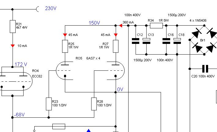

    Em dự kiến làm cái OTL này:
    Và vấn đề của em là cần phải chọn cho được 8 bóng 6H13C thật cân nhau. Dụng cụ của em chỉ có đồng hồ đo bình thường và mấy con trở công suất, làm thế nào để chọn được bóng cân nhau?

    Không upload được hình tư photobucket nhỉ
    Em cắt vội một góc của mạch OTL

    Sơ đồ chân cẳng thì như thế này, thôi em đi làm việc thôi chứ từ sáng đến giờ :(

    Cho Em hóng hớt tí nha (Cái này là được các cao thủ chỉ cho):
    Bác lắp mạch đúng theo thông số như hình trên (nhưng cho 1 bóng 6H13C thôi -> Vcc = 150V, Vbias = -68V) rồi cắm điện cho chạy khoảng 100h. Sau đó đo lại xem bóng nào có 2 nửa match nhau thì đem dùng cho tới . . già. Bóng nào không match thì làm SE.

    Rắc rối nghê nhỉ, cân nhau giữa 2 bóng kép trong một quả, cân nhau giữa 4 bóng trong 1 kênh? theo như anh DIY-lover viết thì khi đo đầu ra loa Vout ~ vài chục mV là OK?

    Em nói kỹ hơn chỗ này một chút:
    Cách đo này chỉ là tạm chấp nhận được thôi (chỉ được cái tiện là lắp Ampli OTL xong rồi đo luôn, khỏi phải làm thêm mạch ở ngoài), nhưng mà 2 cái điện trở 1 Ohm phải chính xác cân nhau, nếu không thì thay vào đo từng nửa đèn một: Mượn một cái mV kế thiệt là chính xác rồi đo áp rơi trên R = 1 Ohm là bi nhiêu rồi so sánh 2 nửa đèn với nhau. tiêu chuẩn sai lệch bao nhiêu để đạt thì Em chịu nhưng cứ lựa những bóng có sai lệch ít nhất trong mớ bóng mà Bác có => Càng nhiều bóng thì . . .
    Theo cụ Dze cho hay thì tỉ lệ chọn cho OTL ~ 60-70%
