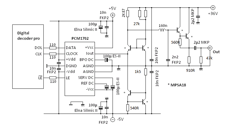

    Đây là mạch DAC bằng PCM1794 của ông Kaneda.
    Điểm đặc biệt là dòng diện ra từ PCM1794 sẽ được khuếch đại lên để lái trực tiếp tầng công suất. Tầng công suất sẽ hoạt động như 1 mạch IVC (Curent Voltage Converter). Do tín hiệu sẽ từ đĩa CD đi ra loa bằng con đường cực ngắn nên âm thanh tái tạo hấu như ít bị can thiệp. Chúng ta sẽ được trãi nghiệm thứ âm thanh khác lạ trong từng nốt nhạc, rất trung thực, chi tiết, sống động... :D Thân mến.

    em thấy đây vẫn là I/V bình thường mà.không có gì khác biệt cả.

    bác có thể phân tích qua mạch này đc không ạ.em thấy mạch này nguyên tắc cũng giống của Eric:

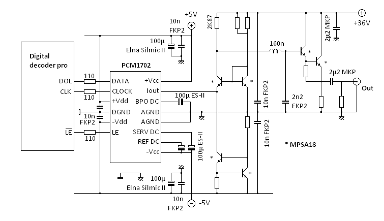

    Em nghĩ như vầy chắc OK đó bác:
    Mạch LC có tần số cắt cỡ vài chục kHz chứ như mạch thì cao quá.

    Mạch này chỉ đưa ra ý tưởng mới chứ ưu điểm thì em chưa biết ( vẫn đang nghiên cứu), nhìn trực quan thì thấy cũng .... thế
