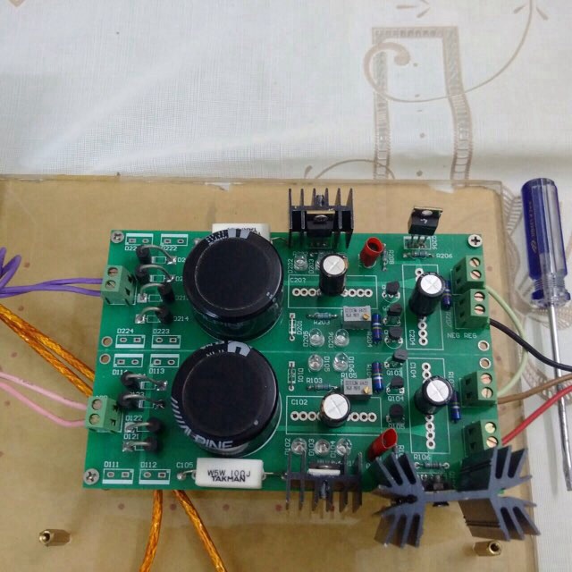

    Bác nào đã làm xong nguồn salas đôi cho em xin cái hình chỗ đấu nối ngõ ra với! Đã hỏi rùi và cũng được trả lời rùi (qua a nhô) nhưng vẫn chưa hình dung ek nó đấu ra kiểu chi! Lỡ hàn sai cháy nổ thì... :(

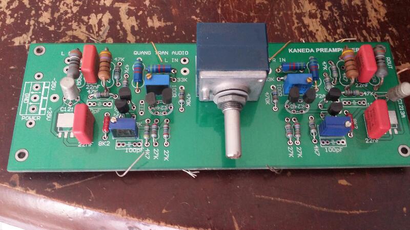

    Phút chốc lỡ dại hứa lắp và cân chỉnh cho cái pre này cho bạn hiền. Giờ cụ nào có khẩu quyết truyền cho em ít đi.

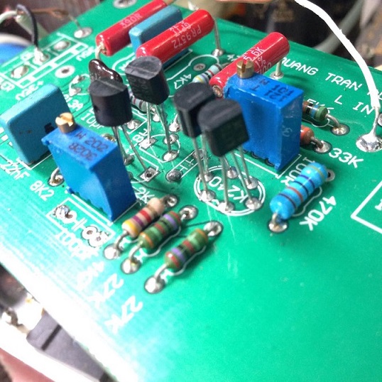

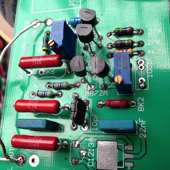

    Anh Quang và các cụ cho em xin bài thuốc trị con này, đầu ra đo toàn 21VDC, trim không có tác dụng, liệu có sai chỗ nào (K170, A970 mua chỗ cụ U, C1213 anh Quang cho) :(
  11. mimosalq
    mimosalq Advanced Member
    8/5/06
    12.824
    122
    Kiểm tra Jfet,khả năng chết hay sai chân rất cao,anh bị vài lần rồi. :D
  12. PSman
    PSman Advanced Member
    9/2/07
    1.332
    16
    2 con fet in đấu đầu nhau vậy là trật rồi. Nếu fet đôi vỏ nhôm thì ok, fet rời 2 con song song nhau.
    Coi kĩ lại chân nha bác.
  13. quangnt
    quangnt Advanced Member
    29/10/11
    2.409
    126
    em hàn theo cái ảnh của anh Quang post, nếu có sai các cụ chỉ giáo em phát, nhọc với nó quá :mrgreen:

    Trật 2 con K170 rồi kìa cụ, hàn lại đi. con này ko có nhọc nhằn gì hết ạ. lắp như lego thoai.
    Cụ chụp rõ lại cái hình em xem phát. hình trước bé quá xem ko rõ

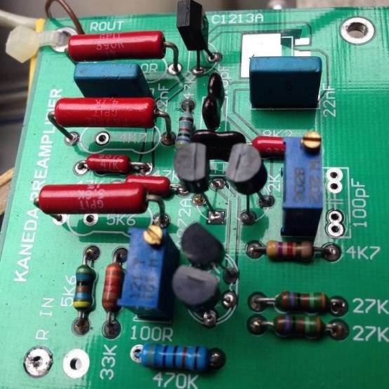

    đây cụ ơi, bốc thuốc giúp em phát, ths
  16. makino
    makino Approved Member
    5/11/12
    43
    Bác xoay con C1213 180 độ là ok
  17. quangnt
    29/10/11
    2.409
    126
    Kêu ròi, cảm ơn các cụ đã trợ giúp. Xứng đáng để làm.

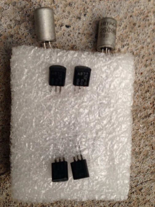

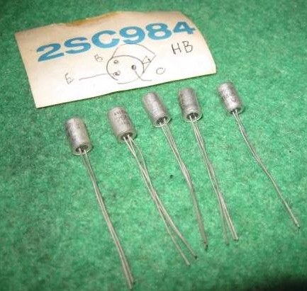

    P/s: cảm ơn cụ audiophile87 đã gửi tặng cặp thuốc độc 2sc984, phê lòi.

    Độ động tốt anh ơi, nghe cặp 984 bass tròn trịa gọn hơn cặp 1213

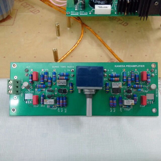

    Cụ chụp hình bo pre của cụ lên đi. 4 con k170 đóng thế nào mới đúng .
    Em kiếm được chock kép rồi, chờ kiếm được mớ tụ nguồn ngon chút là bắt tay vào clone con kenanda này.
