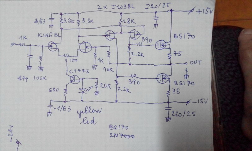

    Bỏ xừ nó cái Kaneda cũ đi, mần cái mới này đi cu Bao. Tuy hơi hao lúa, nhưng bảo đảm nghe là ưng ý liền. Cân chỉnh rất nhanh, ổn định nhiệt rất tốt. Về chất âm, nó vẫn lưu giữ những ưu điểm của Kaneda phiên bản gốc về dãi động, trường âm, độ méo hài nhỏ, và nó còn tăng dày thêm khoảng trung trầm, tăng hài chẵn, nên nghe càng lâu càng khoái. Lắp cái này xong, thì clone Nac72, Kaneda không còn chỗ trên kệ nữa rồi.

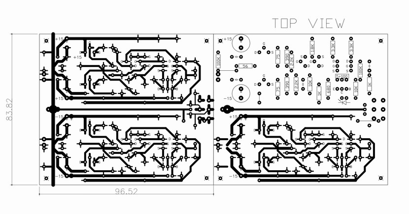

    Rãnh rỗi thì layout luôn đi Bao.
    Bảnh nhứt là chơi luôn all fet, tựa như hồi xưa mấy cái radio bán dẫn hay quảng cáo là all-transistor hoặc all solid-state.

    Ngóng cái...JFET em còn nhiều lắm.

    Đax post thì post luôn cái file ủi luôn đê Anh. Lười layout quá.

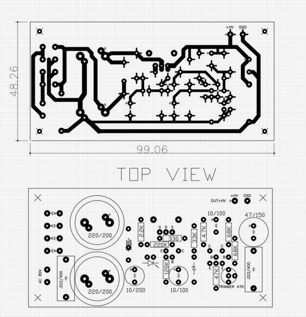

  9. hieuvu
    hieuvu Advanced Member
    20/10/06
    604
    672
    layout bằng acad Kaneda evolution

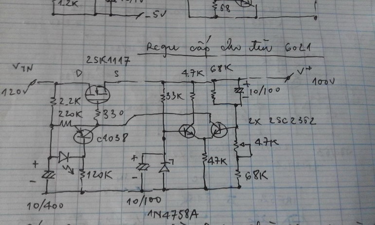

    vẽ cho e cái nguồn k79 bác Hiếu
  11. hieuvu
    20/10/06
    604
    672
    nguồn cho pre K79 hoặc bút chì bóng pensilvanya 110vdc

    Công nhận hieuvu layout xấu thật nhe. Acad đâu có vẽ xấu như vậy ta.

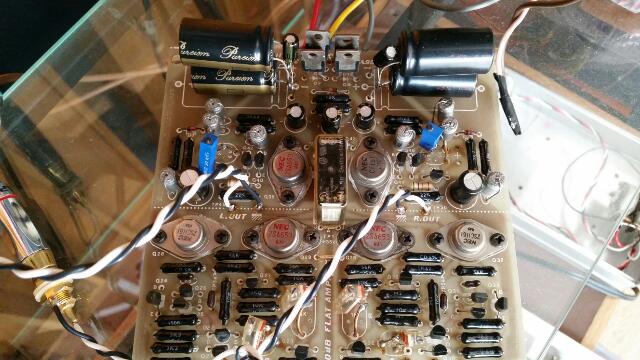

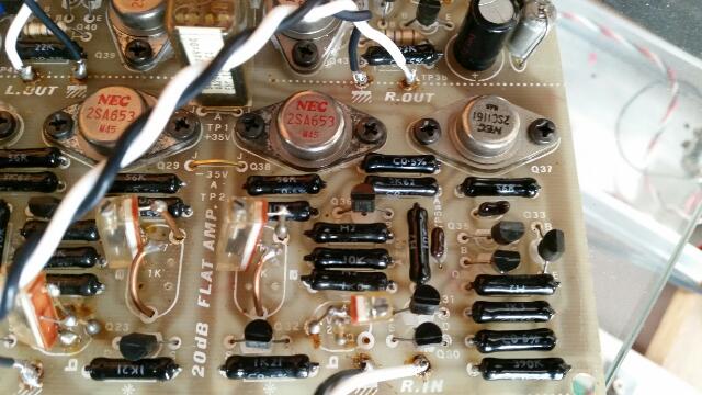

    kaneda bản to đùng có tích hợp nguồn M27 bị è è 1 kênh chữa bằng cách nào các cụ nhẩy.
  14. vducuy
    vducuy Advanced Member
    13/10/06
    4.429
    Cắt hết mass ra đi lại.

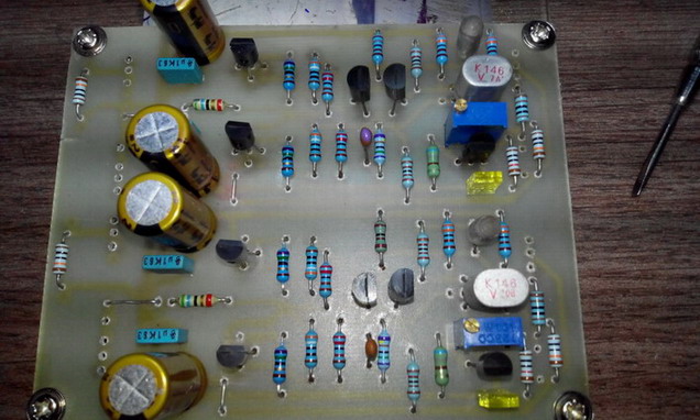

  15. vandk
    vandk Advanced Member
    24/12/11
    1.288
    Tây Đô
    Bản nào chụp lên phát ảnh cụ ơi! :)
  16. ntd1081
    ntd1081 Advanced Member
    1/4/11
    612
    278
    PCB này nhiều lỗ không thiếc không mạ xuyên giữa hai mặt, nhất là chỗ mấy con tụ nguồn :D .

    bản có relay hay bản dài
  18. langbam
    langbam Advanced Member
    12/1/12
    1.800
    28
    Bản này, nhớ ko nhầm ban đầu ko ù, sau này chả hiểu sao gắn lại thì ù. Chỉ 1 kênh bìa phải :(
  19. Muihex
    Muihex Advanced Member
    8/7/12
    2.403
    14
    36 phố phường
    Cái này bị dính mass 1 kênh
  20. langbam
    12/1/12
    1.800
    28
    Cụ có biết chỗ nào ko ạ, ngại dò quá. Cứ mỗi lần giở ra nghịch vợ nó lại cằn nhằn :(
