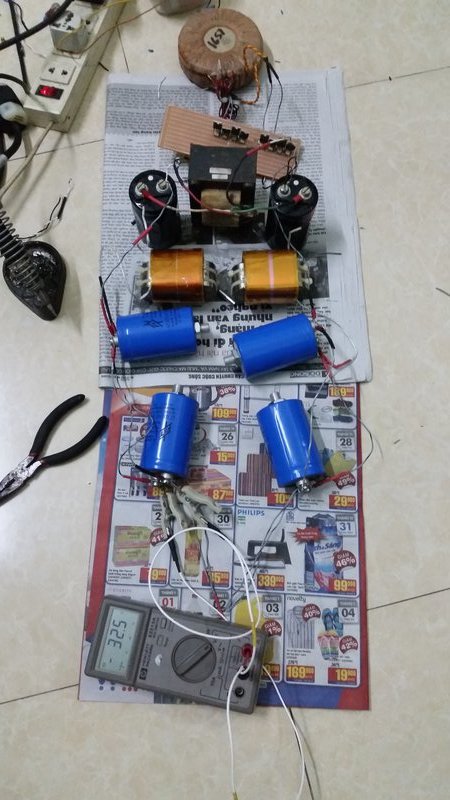

    Bữa nay em lôi dự án treo cuối cùng ra làm trước khi chuyển qua vọc pre với Vfet. Bắt đầu với việc cờ lôn quả nguồn nguyên bản và đã hiểu vì sao lại dùng choke kép, những vấn đề phức tạp thường được các thiên tài giải quyết bằng những cách rất đơn giản .
    Hơi tiếc quả choke triad ve chai chưa đúng ý, phải độ choke quay tay vào cho vừa giống của Kan vừa thêm mắt hạn dòng gánh đỡ cho đàn diode của em khỏi bị tan xác trước đống tụ khủng :lol:

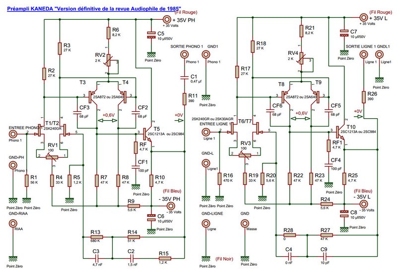

    51E32306-4E2D-4E84-A859-ED321E05DB6E.jpeg Các cụ cho hỏi điện áp chỗ đánh dấu là điện áp giữa 2 chân C so với nhau hay là chân C so với mass ạ

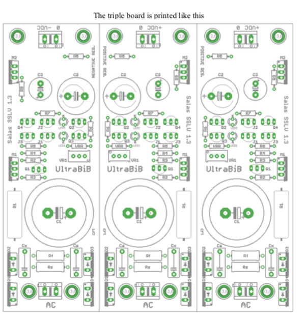

    Em đang định làm bo nguồn Shunt Salas bản mới nhất V1.3 năm nay của tay Salas. Mạch dễ làm, ko cần match linh kiện. Đầu ra từ 5-40V. Bác nào cùng nhu cầu ta cùng đi 1 chuyến, em nhờ chỗ đặt bo mạch, linh kiện mn tự mua ạ, nếu đông anh em đăng ký thì ta lại mua chung tiếp.Mạch này phù hợp với nhiều mục đích như Opamp +-15V, +-5,+-12V, mạch nguồn Amp...
    Links đây ạ :
    https://vnav.vn/threads/bo-nguon-salas-v1-3.65236/
    http://www.diyaudio.com/forums/power-supplies/322411-salas-sslv1-3-ultrabib-shunt-regulator.html

    Hi các bác các anh chị. Sau 5 năm nghe em này rất ổn. em xin chia sẻ thế này:
    Cấu hình thường ngày của em nó: 2SK170-> A872 -> C984(của NEC - ko phải của HITACHI). tụ wima all, riêng con 10pi là tụ kẹo đen thui, trở vishay. đồ nghe cua em là con headphone AD900X của technica và amp Higara 30W + loa KLH17.
    Nói thật là mổi lần trước khi nghe em đọc 3 lần câu: "kaneda hay lắm mày". rồi mới bắt đầu nghe!
    Nghe với con AD900X cắm thẳng vô kaneda. âm trường sẳn có của headphone cực rộng, nên em ko cảm nhận được kaneda nó rộng cở nào :D. trép / mid cực hay, bass vừa đủ nghe(do con phone thôi) nói chung nghe rất rung cảm.
    Còn nghe với dàn amply thì âm thanh rất trung thực. âm trường ko rộng mấy, midbass của nó ko rỏ ràng(yếu) so với AD900X., còn bass thì yếu, dãi trung-cao OK hết. nói chung cái này do đặc điểm của loa thùng kín KLH17 nó quyết định vậy. kaneda ko fix hay hơn được. nếu có thêm EQ chỉnh thì bass xuống cực sâu. tròn trịa. ko kéo đuôi. mà chỉnh EQ thì giọng ca sỉ biến tone hư hết. nên em quyết định kẹp thêm thùng subwoofer thùng kín nghe chung củng tốt, chỉ có cái nó ko làm em rung động như nghe con headphone. ngoài ra có thể đi tìm amply cho phù hợp con loa lì lì kia để đánh ra bass, nhưng tốn lúa lắm. thôi nghỉ chơi.
    Ở trên em thấy âm thanh ra hay dỡ do đồ nghe quyết định. nay em táy mái cắm rút con kaneda nghe thử coi ra sao.
    1. đầu tiên em rút con C984 ra thay = C1213A(trước xin của bác UFO được 4 con). cảm nhận với con AD900X, bass xuống sâu hơn chút, rất tròn trịa. mất midbass. em cảm giác hụt hẩn. vs KLH17 em ko thử. nó đã yếu midbass rồi chắc còn tệ hơn.
    2. tiếp thay cặp A872AE = A1016KG thì vẩn vậy. mất midbass.
    3. thay con xuất âm = C2362 thì kaneda trở về y chang lúc đầu mà em hay nghe. midbass xuất hiện trở lại.
    Cuối cùng em để luôn A1016 vs C2362 trong kaneda luôn, nghe vẩn tốt như lúc đầu. để dành 4 con A872AE với con C1775 sê-cua cho Hiraga.
    Tay trâu em chỉ cảm nhận đươc có vậy.
    Có điều kì lạ ntn: theo mấy bác post trước thì npn xuất chỉ ấm ấm, chỉ nóng con trở 4.7k. còn của em ngược lại, con trở 4.7k nóng 1, con xuất nóng x2 tầm 70 độ, sờ vô 3s rát tay. cắm rút các con khác vẩn vậy. tưởng lúc ủi mạch bị sai gì, ngồi mò thấy đúng hết.
    Còn cách cân chỉnh của em ntn: đầu tiên em chỉnh VR4 cho chân C T8 vs GND=0.6v. tiếp chỉnh VR3 cho 2 chân C T8(que đen) vs T9(que đỏ) = 0.6v. lúc này em đo C T9 vs GND củng = 0.6v. ngỏ ra em đo vs GND được = 0.05v cả 2 kênh. chỉnh như vậy có sai gì ko các bác?
