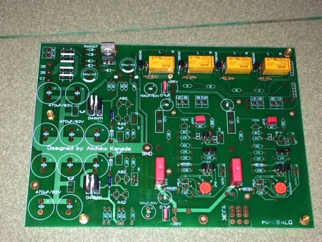

    Kiểu này phải nhờ cụ Uy trợ giúp ít trở rồi. Thiếu nhiều quá :)

    ok...............vô tư nhé, ko có 4k7/0.5W và 470k thôi.....................

    4k7 mình có loại 0,25W sai số 0,1% hehe.

    có 1 con cần lớn tí, 35*35/4700=0.26W, dùng 0.5W hoặc 1W cho vị trí này

    Con đó nằm ở mạch nguồn à?
    Cái gì zàng zàng nằm chỗ con 5565 vậy?
    Hai con tụ nằm cạnh A872 là gì nhỉ?
    Tụ 0,22µF bác ko cắm à?
    Relay 12V à?
    :D :p

    Zàng zàng là bùa........để vào nghe cho nó êm. :lol
    Ko xem schematic hay sao mà hỏi vậy? Con .22 đó nếu có thì bỏ vô cho đẹp đội hình

    Uỵch 68pF. ĐI ve chai toàn nhặt 33p,47p, mấy em 56p, 68p lại ko lấy :)

    Cái bo kaneda của tớ bữa Uy mang về còn không, trong đó nhiều đồ lắm đấy. Đang thiếu cái biến trở 100R xịn

    Thứ nhất : board Pre Kaneda em đã nhận được rùi :D
    Thứ nhì : em đặt board phono Kaneda luôn :D

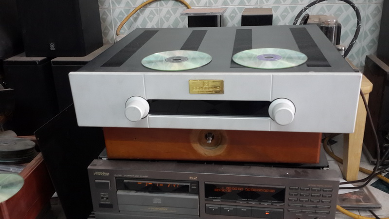

    M27 này cngoại hình quá đẹp.............................. :D

    lục lọi đồ trong phòng kỹ thuật hàn dc tới đây hết đồ hàn rùi,trưa mai hồi hương lục lọi hàn tiếp :)
    à em ko có 2sc1213a em thay bằng 2sc1775a dc ko các anh?ko biết A872a giờ tìm nơi mô :( ,tụ nguồn nữa chắc sáng mai dạy mựơn chìa kháo mở tủ linh kiện chôm mấy quả đạn vishay BC 1000uf/100v nằm dài mới dc.

    Bữa nay đập nhau với M27 sao anh? :D
    À, trên bo kaneda, phần pre tất cả trở điều sài loại 0.25w hết phải k anh?
