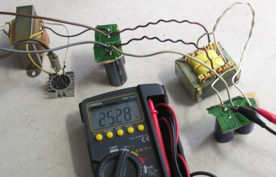

    tối hôm qua rảnh tháo cục biến áp phe 19mm dây ~0.35mm ra quay 649 vòng x 2 cuộn làm choke nguồn pre kaneda đóng điện thử thấy ổn 2 kênh nhưng dao động theo áp nguồn lưới. Thân

    Quan trọng là nghe dư lào bác ơi :roll: , Cụ Kaneda ngày xưa không dùng nguồn ổn áp mặc dù cụ không phải không thiết kế được , chắc có lý do :mrgreen:
    Tụ , trở cụ dùng Soshin em cũng hay nhìn thấy trong dòng máy cổ

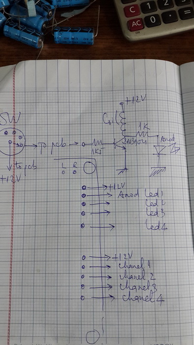

    Nhìn vào mạch anh em thấy có 2 bẹ dây để câu lên selector và dàn led hiển thị kênh được chọn.
    Từ trên xuống dưới là cụm dây 1: +12V,anod led CD ,anod led aux1,anod led aux2,anod led phono (tất cả catod led nối nhau và nối đến GND của mạch seclector).
    Cụm dây 2 từ trên xuống là +12V,SW CD,SW aux1,aux2,phonno

    Nguồn này dùng riêng cho đèn led chỉ báo đường vào dàn rơ le chuyển mạch 12v , rất thuận lợi vì đã tích hợp trên mạch , không cần tìm chuyển mạch tiếp điểm cơ khí gấu . Rất cảm ơn bác Quang :mrgreen:

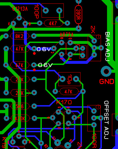

    Cân chỉnh như sau:
    Cấp nguồn ngâm điện 5 phút cho áp ổn định.Chỉnh Biến trở OFSET ADJ sao cho ngõ ra gần 0mVDC.Sau đó chỉnh BIAS ẠDJ sao cho 2 điểm )0.6V là cân nhau,không nhất thiết chính xác 0.6V nhé .
    Cho hát vài giờ chỉnh lại lần cuối rồi đóng nắp. :D

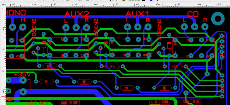

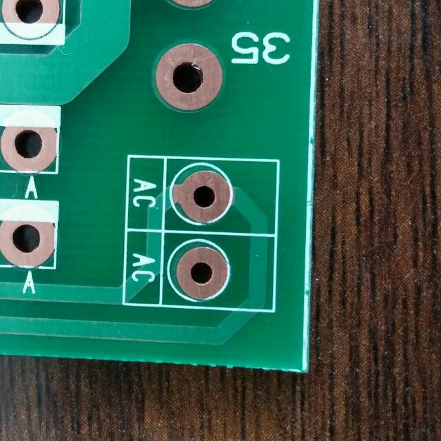

    Ý em là chổ ac 12V anh layout sai.....2 dây vô 1 chân còn 1 nút để trống
  12. mimosalq
    mimosalq Advanced Member
    8/5/06
    12.824
    122
    ừ hen :D

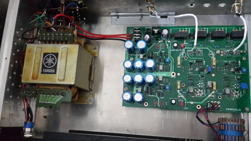

    hehe vừa cho hot, lần này nghe em nó tình cảm, đc phết :D . Nhưng 1 vế nguồn chỉnh ko xuống dc dưới 36V nên em cho 2 bên chạy 36V. Nguồn ko đủ tụ em múc mỗi bên 1.000uf philllip
    Em đang dùng Ac 27 vôn đôi, D44-45 nóng phết

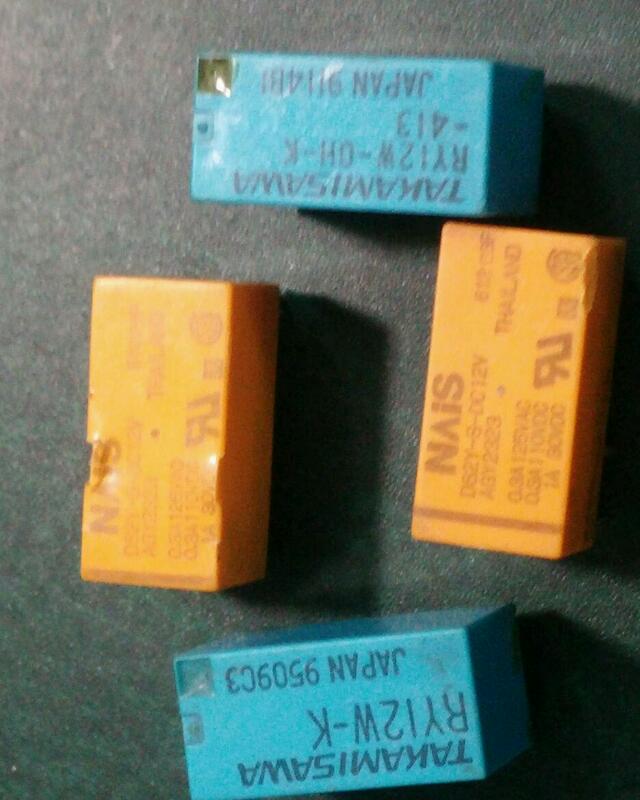

  15. vducuy
    vducuy Advanced Member
    13/10/06
    4.429
    Tình hình rất là tình hình
    Mấy cái role tốt màu vàng gắn vào sẽ ko hoạt động.
    Mấy cái dỏm xanh xanh thì chạy bình thường
  16. lynhan159
    lynhan159 Advanced Member
    16/10/07
    3.017
    Phú Nhuận Bang, Sài Gòn
    vậy thì gắn dưới bo sẽ hoạt động vì rơle vàng này có cực +- :lol: . lấy cục pin 9v chọt vào là biết liền :lol:

  17. Pointed
    Pointed Advanced Member
    1/12/08
    2.557
    66
    Chắc ở trong loại vàng nó gắn sẵn con diode // với cuộn dây để dập dòng cảm ứng, nên mới sanh ra vụ phân cực :wink:
  18. diyampli
    diyampli Advanced Member
    15/6/10
    6.542
    304
    Vụ này nó tích hợp sẵn cho relay để khi ngắt áp nó k oánh chết mấy em driver lái nó. Bác câu ngược lại chân cấp áp cho nó là ok.
  19. corube1981
    corube1981 Advanced Member
    22/3/12
    920
    Rồi xong em giống anh rùi,em hàn bốn chú vào luôn rồi,giờ muốn dùng đê nguyên role là ngôi cắt mạch đấu lại hoặc theo ngụ ý của anh lynhan là tháo ra hàn bên dưới là xong,thân

    giaothu Advanced Member
    19/7/11
    584
    113
    vụ này bị bảo hoà từ chăng? Dòng bé tí mà? Thử xếp e ra e i ra i coi ra răng, hai cuộn cùng chiều khi đặt +/- cũng coi lại chiều cuộn dây tí vì nó phải đánh nhau cụt đầu mới ngon ạ!
  21. vducuy
    13/10/06
    4.429
    Oài, cảm ơn các bác, em tháo vô tháo ra vài lần nên mấy cái vàng cũng gãy hết rồi. Mai mần tiếp.
