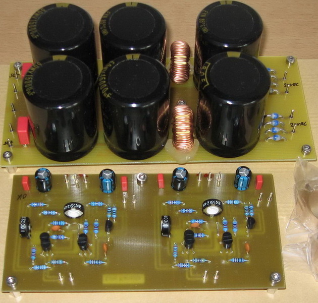

  3. mimosalq
    mimosalq Advanced Member
    8/5/06
    12.824
    122
    Anh em test thử dùm mình cái nguồn dùng choke cho Kaneda dùm em với ạ.Kaneda hay dùng nguồn kiểu này chứ không dùng ổn áp.

  4. vandk
    vandk Advanced Member
    24/12/11
    1.288
    Tây Đô
    Chỗ cuộn dây nó quấn khoảng bao nhiêu vòng vậy anh? Và lỏi là lỏi ferarit như trong mấy cục nguồn xung đúng k anh?
  5. mimosalq
    8/5/06
    12.824
    122
    Chắc vậy,anh thấy hình thôi chứ chưa thử.Anh ngại choke lắm vì hỏng biết quấn... :D
  6. vandk
    24/12/11
    1.288
    Tây Đô
    Nếu đúng là choke lọc nguồn trong mấy nguồn xung thì ít vòng thui hà, em thấy khoảng hai ba chục vòng là cùng!

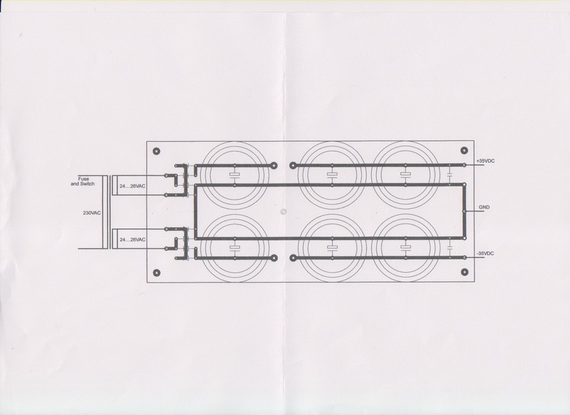

  7. PHANHAI1471989
    PHANHAI1471989 Advanced Member
    12/3/13
    312
    51
    Bình Dương
    Các Bác Cho em hỏi xxx tý là nguồn +-35 V ở trên PCB cần cấp ko ...Nếu vậy thì cần 2 nguồn phải ko nhỉ ?? AC and DC
  8. mimosalq
    8/5/06
    12.824
    122
    Anh dùng biến áp có thứ cấp 35-0-35V AC cấp vào mạch .Chỉnh biến trở 2K bên nguồn để đo được +-35VDC,sau đó nối cái jump để cấp nguồn vào mạch pre.
