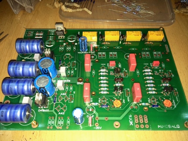

  1. corube1981
    corube1981 Advanced Member
    22/3/12
    920
    về tới nhà em lục lọi hàn dc tới đây là ko còn gì để sướng nữa :( ,giờ ngồi tháo 4 cái nái ra nữa vì nó là role DC tháo ra dùng cho việc khác

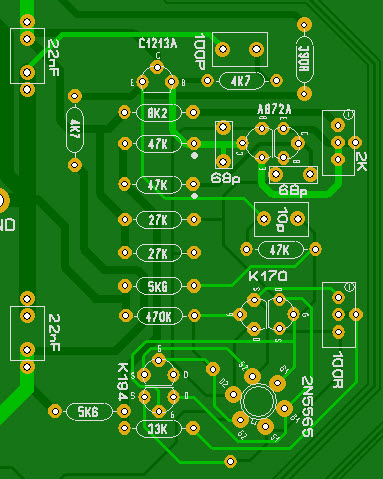

  3. vducuy
    vducuy Advanced Member
    13/10/06
    4.429
    Với anh em ai dùng K170+A992+C1213A thì nên tăng con tụ 10p lên chút nhé. Em dùng 22p thấy nghe vừa tai.
    Với các cấu hình khác thì tùy tình hình sẽ có các giá trị thích hợp.

  6. kirato
    kirato Advanced Member
    14/12/06
    1.807
    Tầu THỐNG NHẤT
    vuông thế nhể. nếu dùng a872 thì tụ 10p để nguyên thì dễ chỉnh còn tăng lên 20p thì rất khó chỉnh dc về 0. Uy có bị như thế không?
  7. vducuy
    13/10/06
    4.429
    Anh có gắn 2 con 68p không? Em chưa có a872 nên ko biết, nhưng dùng mấy con khác thì đều chỉnh tốt

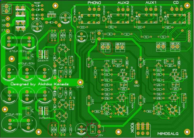

  8. mimosalq
    mimosalq Advanced Member
    8/5/06
    12.824
    122
    Sao Kim chuẩn bị nhận hàng,em đặt đợt mới luôn.Pcb em đã chỉnh lại những sai sót ngớ ngẫn rồi.

  9. kidrockx
    kidrockx Advanced Member
    3/7/12
    793
    Bảo Lộc - Lâm Đồng
    Cho lổ gắn tụ nguồn to thêm chút nữa anh

  11. mimosalq
    8/5/06
    12.824
    122
    Rồi em anh cho lên 1ly rưỡi tha hồ mà nhét.... :D

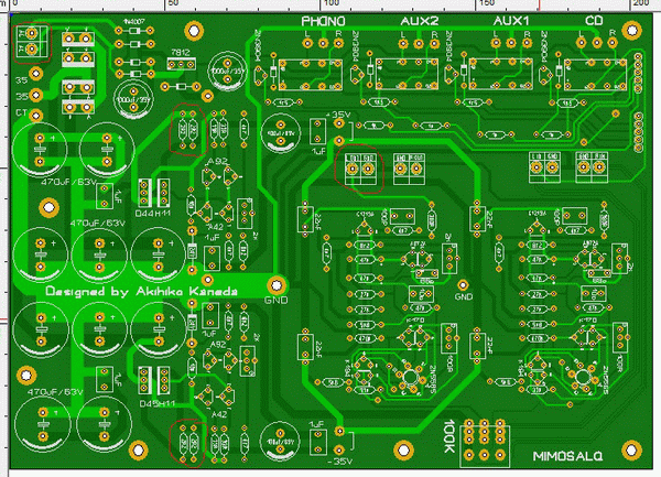

  16. corube1981
    22/3/12
    920
    con tụ này pcb trc là 0.1uf nay đổi thành 1uf hả anh trai ?

  18. vducuy
    13/10/06
    4.429
    Dear anh Quang,
    Em thấy trong version này anh bỏ 1 con 68p. Theo kinh nghiệm của em thì con 2 con 68p này rất quan trọng để đem lại sự ổn định cho mạch. Anh ko nên bỏ đi.
    Trong mạch này tất cả các tụ pi là nơi tinh chỉnh cho pre đạt kết quả tốt nhất, vì vậy tháo ra tháo vào nhiều. Anh nên làm lỗ lớn lớn để dể tháo và ko bị bong mạch.
  19. mimosalq
    8/5/06
    12.824
    122
    Vậy na.... :D

  20. mimosalq
    8/5/06
    12.824
    122
    0.1 hay 1 hay 4.7 ok hết ,cuối cùng con 22n hay 33nF rất quan trọng ,dùng tụ tốt nhất có thể,anh đề nghị dùng tạm ERO 1837 mua ở Vĩnh Viễn :D
  21. mimosalq
    8/5/06
    12.824
    122
    Mua tụ Ceramic NPO,COG là tốt lắm luôn đó...giá cũng không rẽ đâu. :D Anh cũng ké nữa nhé.
  22. vducuy
    13/10/06
    4.429
    Ok anh.
    Con trở 4k7 tầng cuối nếu được anh cho lớn hơn tí. Vì chổ đó cần 0.5w. Khỏi phải bẻ chân để nhìn pro hơn.
