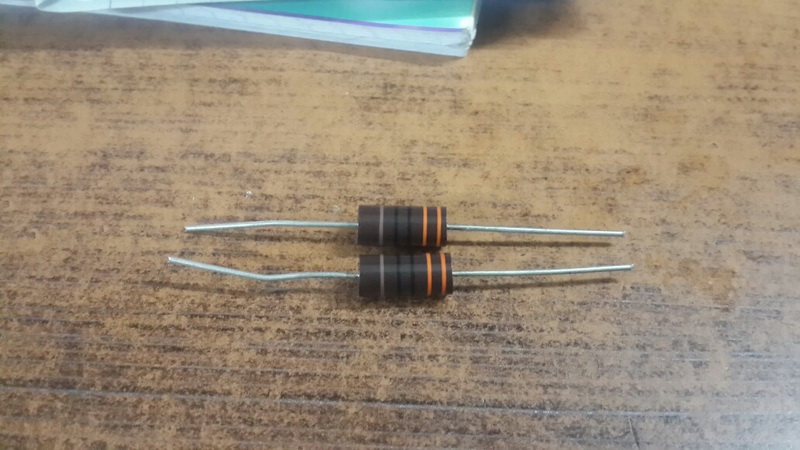

    Em đi ve chai khá may mắn :D ,nhặt 2 em trở Tantalum của Audio Note tán vào ngỏ ra Kaneda xem sao?
      File size:
      123,2 KB
      Views:
      210

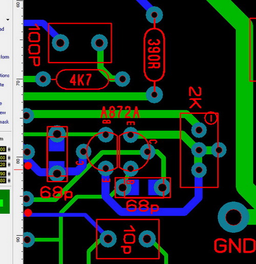

      File size:
      92,8 KB
      Views:
      152
  22. TOANHP
    TOANHP Advanced Member
    1/12/12
    370
    Bác nào lập danh dách pcb kaneda đi em đăng kí 1 bo để dành ( vì chua có a872 va c1213). Bao khói s Quang pm cho em em chuyen khói sớm,để lâu xiền trong túi nó rơi vãi đến lúc ko còn để chuyển.hjj.
