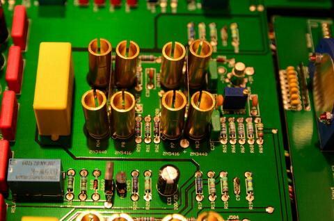

    Chụp thô, nhìn theo hướng khác ah. Hắn tả thế này bác Quang ah.
    It is one of the latest versions of the preamplifier designed by Akihiko Kaneda — physics professor at the University of Akita (Northern Japan), who during the last 25 years managed to design over 160 versions of this renowned piece of equipment. The full-size case contains only the signal part, the power supply unit is a separate module, providing voltage to the preamp via a 4-contact cable. The signal path utilizes four amplification stages built of discreet elements — two for the line stage and two for the MM input. Each of the stage inputs uses a J-FET 2N3958 double transistor and eight 2N3440, 2N5416 bipolar transistors closed in metal cases.
    The preamplifier is powered by symmetrical voltage ± 35 V, which ensures a great overload distance. 100VA toroidal transformer, AC filter integrated with the IEC socket, as well as the set of two electrolytes 10 000 µF each and a rectifier are contained in an external power supply module

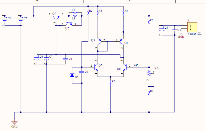

    Em không có biến áp nhưng có cục nguồn DC ra -50v -0 - +50 V Em đấu vào các đầu tụ nhưng áp ở điểm đo 35v lại lên những 48.5v Chỉnh hoài biến trở 2k vẫn vậy. Em dùng tip 41, 42 thay cho D44, D45. còn lại các linh kiện phần nguồn đúng chuẩn. Các cụ đi qua chỉ giúp em sai ở mô??? Đa tạ các cụ.

    Vị trí trở 22R bác lắp 22R hay 2R2 ?

    Thay chim 2k thành 10k

    Chỉnh mà không thay đổi là mạch sai ở chổ nào rồi anh.Điện áp ra V=VD3(1+R6/(R8+VR1))
    VD3=24V R6=4K7 R8=8K2
    Anh tăng VR1 lên 5K cho nó có khoảng áp rộng nhé.

    Cám ơn bác Quang đã phone động viên, em sẽ ko bỏ cuộc vụ này :mrgreen: . Em vẫn chưa phát hiện ra mạch sai ở chỗ nào. Em nghi có thể em dùng linh kiện tháo máy bị toi :cry:
    Em sẽ thay lại lk xem thế nào. Trường hợp xấu mà ko đc thì em dùng nguồn của Cụ KANEDA cũng được

    Em dùng 2.2 Omh rồi ạ
    Em sợ cũng ko được vì con 2k em chỉnh 0-2k mà áp ra ko nhúc nhích gì luôn. Đúng là áp ổn :D
