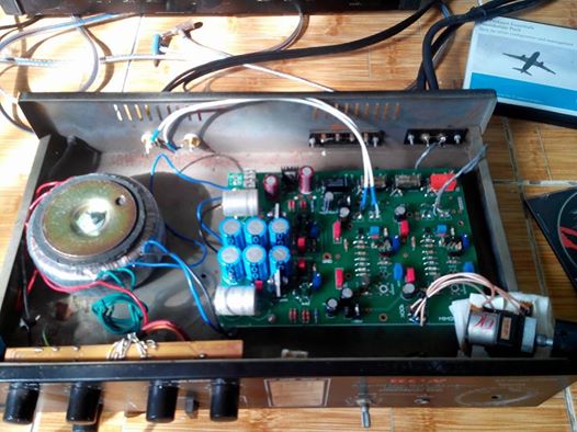

    Em cũng xong rồi , selector rất tiện lợi . Em thấy con Kaneda này hay tuyệt .
    Thank's Anh Quang rất nhiều .

    Cái vỏ máy của cụ đẹp quá :) Cụ xài volume gì vậy ?

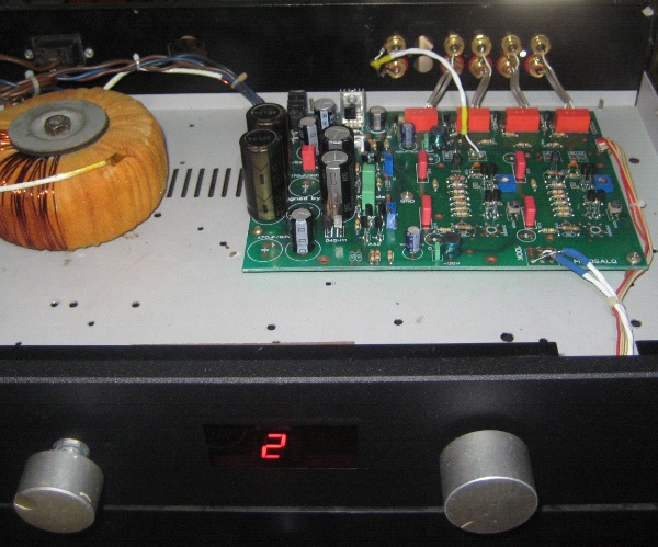

  16. mimosalq
    mimosalq Advanced Member
    8/5/06
    12.824
    122

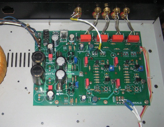

    Tụi tây lông nói không nhất thiết phải dùng A872 và C1213,có nhiều lựa chọn thay thế tốt bằng và hơn nữa.Ngày xưa linh kiện không nhiều chủng loại như bây chừ nên bác Kaneda không có nhiều lựa chọn đâu....A872 có thể thay bằng 2n5087 và C1213 thay bằng MPS8099 của Mẽo.Tụi Mẽo khoái Kaneda lắm đến nổi lập cả căn cứ không quân và tình báo Kaneda lớn nhất chấu Á ở đảo Okinawa đó...(vui thôi). :D

  17. Pointed
    Pointed Advanced Member
    1/12/08
    2.557
    66
    Có vẻ như cụ Lý ghép cặp Jfet phải con lởm + con sịn :mrgreen:
    Kênh kia trông thế nào?

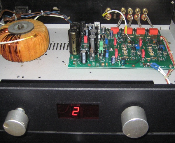

    Mới đồng nát được cục lọc này ,quá đã...

    Vỏ máy em mua VCD đồng nát 50K , về bỏ hết ruột .Volume 100k em không có nên xài tạm volume ALPS 50K cụ ạ , nghe cũng tốt lắm .
