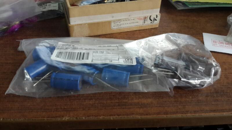

  9. vndiyshop
    vndiyshop Advanced Members
    17/8/13
    348
    192
    :( nhận được hàng rồi huh anh Quang, hàng Digikey ship về toàn bộ đều màu xanh đen dù xuất xứ là Austraulia
    Chán quá
  10. Muihex
    Muihex Advanced Member
    8/7/12
    2.403
    14
    36 phố phường
    Made in Austria chứ cụ :D
    Nhưng em này chân dài hơn em của cụ langbam
  11. vndiyshop
    17/8/13
    348
    192
    Yes sir, đúng là Austria
  12. langbam

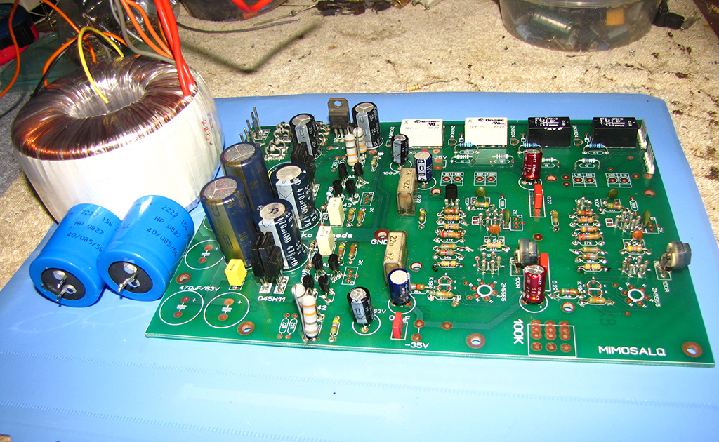

  19. mimosalq
    mimosalq Advanced Member
    8/5/06
    12.824
    122
    Em tham khảo ý kiến anh em 1 chút: pcb đã hết nhưng có nhiều anh em yêu cầu làm thêm và phát sinh 1 số anh em đòi làm phono.Tích hợp phono trên đó rất dễ dàng nhưng pcb sẽ to ra và tốn kém cho anh em không dùng phono.Theo em thì cho 2 kênh phono lên 1 pcb riêng để có thể gắn chung 1 võ máy hay làm 1 phono box rời cho pro cũng được hay sao ạ. :D
  20. vducuy
    vducuy Advanced Member
    13/10/06
    4.429
    Tách board phono ra anh. Board phono khueechs đại lớn nên nhiễu rất cao. Tách ra dễ xử lý. Theo ý em thì tách luôn board nguồn rời để anh em có nhiều lựa chọn. Phần nguồn mang hồn của 50% pre caneda này

  23. vandk
    vandk Advanced Member
    24/12/11
    1.288
    Tây Đô
    Nếu dùng nguồn mắc lọc CLC thì dung lượng tụ khoảng bao nhiêu vậy bác?

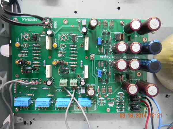

  25. Baoanh_Hue
    Baoanh_Hue Advanced Member
    6/3/07
    8.888
    phá Tam Giang
    Tách board phono và nguồn riêng đi anh để tiện lắp đặt, xử lý.
    :D Biến áp quấn xong rồi, Pre thì còn tẹo nữa là xong (chỉ còn thiếu điện trở 390R và 2R2). Mấy vị trí Jfet và Bjt em gắn chân đế IC để tiện cắm rút và thay thế.
    A.Quang cho em hỏi:
    1. Vị trí trimmer 2K chỗ chân A782 tìm không ra có thể thay bằng 1K được không ?
    2. Vị trí trimmer 2K chỗ phần nguồn thay 10K được không ?
