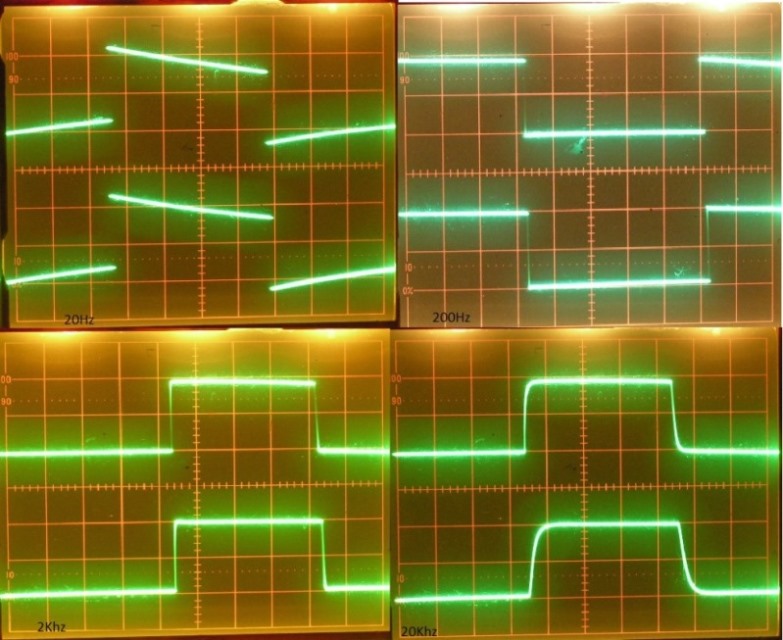

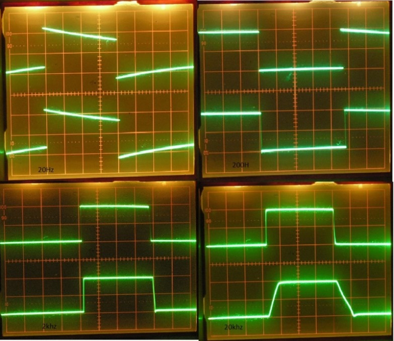

    tối về tuy mệt nhưng cũng cố gắng đo lại xem "vì sao, và vì sao..." :mrgreen: Tháo bỏ hẳn volume 100K(A) phát tầng trực tiếp vào... phía trên sóng mẫu củ chuối còn phía dưới là pre Kaneda DIY nữa vời. :mrgreen:
    1/ IN~0.775VAC OUT ~ 8.12VAC gần max có sóng như hình:
    2/ IN quên rồi :lol: OUT 1.557V Kaneda:
    Chúc các bác ngủ ngon! Thân ái

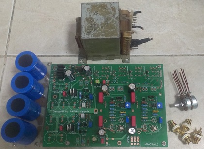

    Em chay đua vũ trang được đến chừng này. Còn thiếu trở 2.2R và 33R nữa là đóng điện
    Mấy bác săn ve chay tụ Vischay nhỏ nên em tìm chẳng còn tụ nào đành chơi 4 em mập này vậy.

    Đã xác định được lỗi volume 250K và 100K nên thay cái 50K vào cho hát thử bài "noche de ronda+Historia de un amor " do Laura Fygi trình bày nghe khá ngọt, chậm rãi và mềm mại... lọt tai em rồi :lol:. Thân

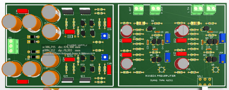

  18. ngvquoc
    ngvquoc Advanced Member
    27/6/09
    1.110
    Em làm board tự ủi rồi câu dây vào. Mây tụ 4700/63v này dùng cho audio em thấy rất ngon
