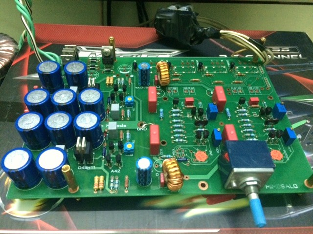

    Em xếp hình kaneda mới như ri nè................................ :D

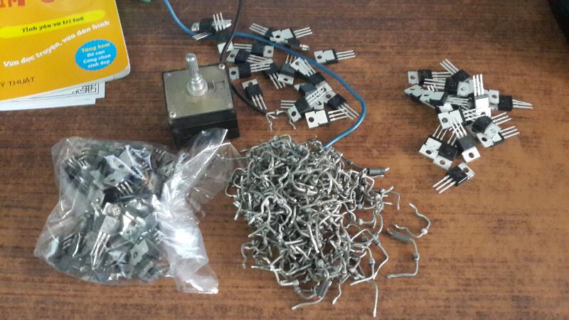

    Đi Vĩnh Viễn là phải nhặt nhanh kẻo không kịp với bác muihex.nhanh tay nhặt được đống diode hạt tiêu tháo máy,Lm317/317 của Naltional semiconductor,50 cặp 44h11 45dh11.

    Hạt tiêu giờ anh nhặt làm gì, trong đấy ko có rhrg thì xài con 31DF2 or 4 hai vạch thông số tốt tốt hơn hạt tiêu nhiều :wink:

    30DF2,31DF2 rất tốt ,hồi đó cô hai có rất nhiều,giờ bà giải nghẽ rồi nên không còn thấy nữa. :(

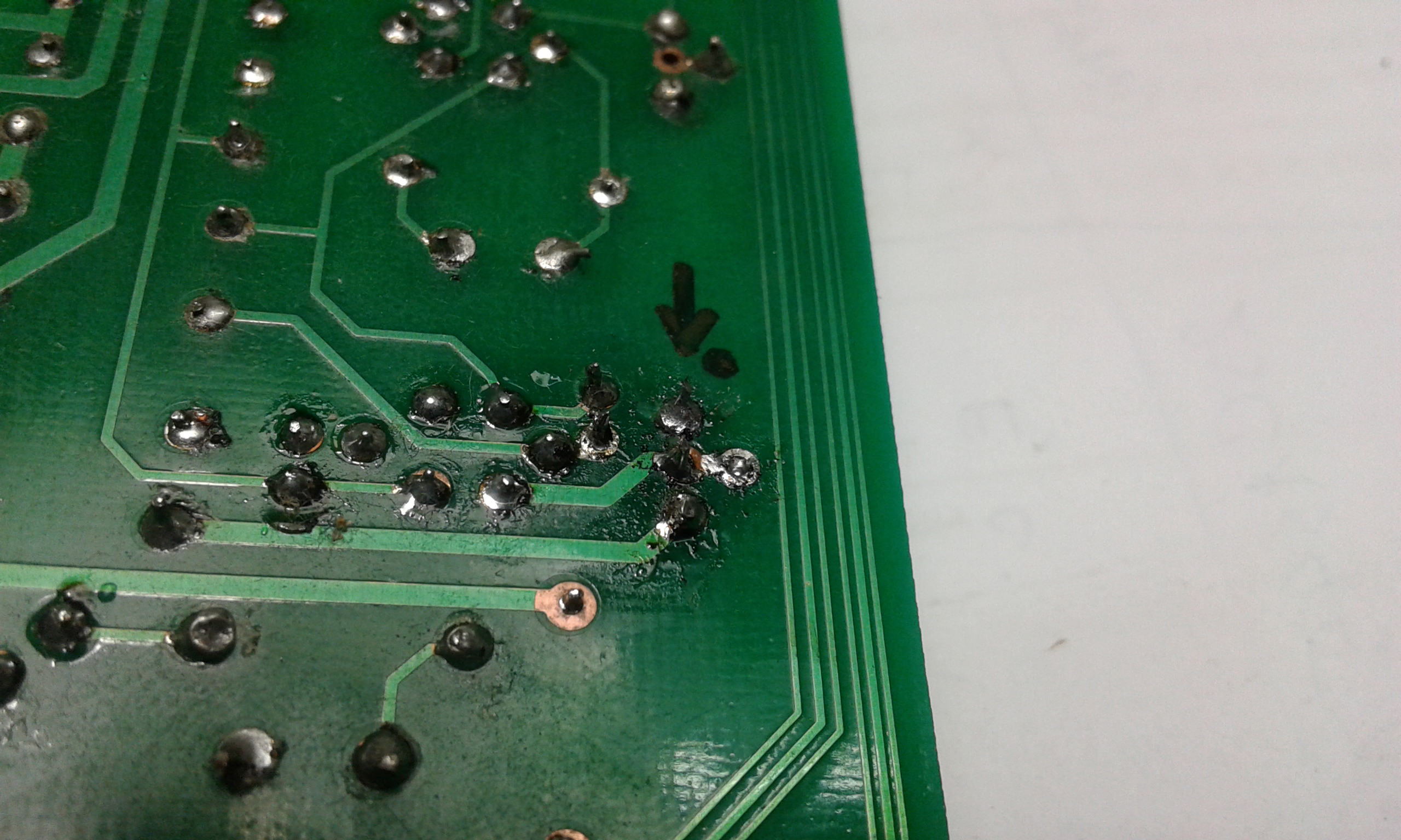

    về tới nhà em ngồi hàn kaneda của em đã xông điện và chạy oke rùi,nhg sau 3 tiếng vật vã vơi em nó và làm nát 1 kênh vị trí A872a vì tháo ra tháo vào thay 970bl vào rồi A872A -rồi A970bl làm tức điên luôn nó cứ 0,6 rồi -0,6 ,cuối cùng đơn giản là lỗi do pcb bị đứt mạch đồng làm chập trờn lúc được lúc ko,vì lúc xông điện chỉnh thì oke xong hết đâu đó,sau đó cấp tiến hiệu vào nghe bị tịt 1 bên ,lại ngồi xăm xoi cắm đầu vào ngồi mệt mỏi phải hàn lại các điểm rồi đến phải kéo chì các đường mạch kênh bị pan,cuối cùng em nó mới chịu chạy 2 kênh,giờ nghe tạm chờ pcb Sao Kim hàn lại cho đẹp :p
    nói chung pcb này bị pan ngầm nhiều quá :lol:

    D44h11 và D45H11 nhặt chỗ nào thế anh, em tìm đỏ mắt không có, đang tính lên Ebay nhặt về :(

    Qua anh gởi em 2 cặp xài chơi...

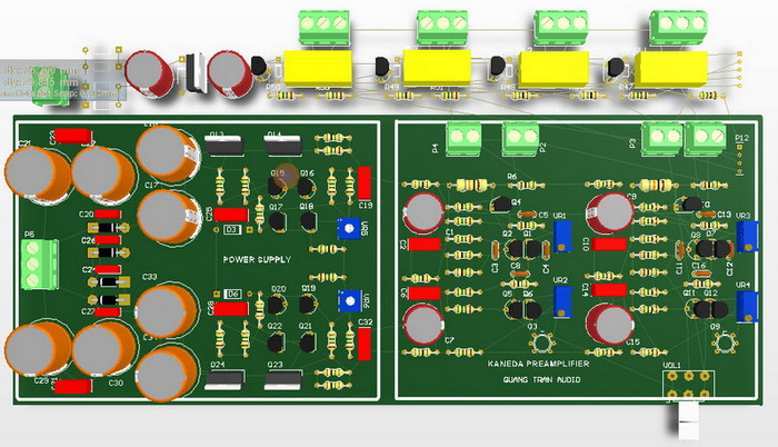

    Em xong phần nguồn rồi,rất ổn định. Trên board Pre chỗ vị trí Trim 2K cạnh 2 con A782 (ngoài mép board) thiếu mất 1 đường mạch nối 2 chân Trim lại với nhau (trong khi kênh kia thì lại có đường mạch nối 2 chân Trim) các bác chú ý.

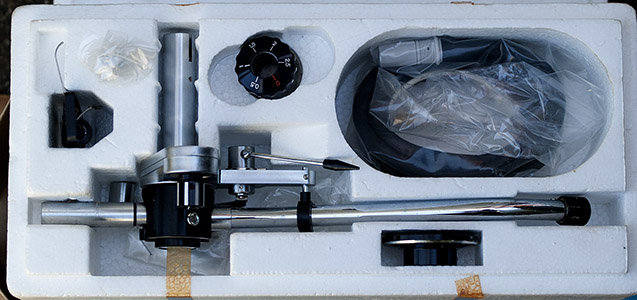

    Cám ơn bác Bao Anh đã nêu ra , tiết kiệm được rất nhiều thì giờ nhức đầu vì mạch không chạy :D , nhân tiện sô VuducUy xem cái này không biết còn chạy không hay là thùng rác, trong nhà bếp kiếm ra một cái hộp như hình
