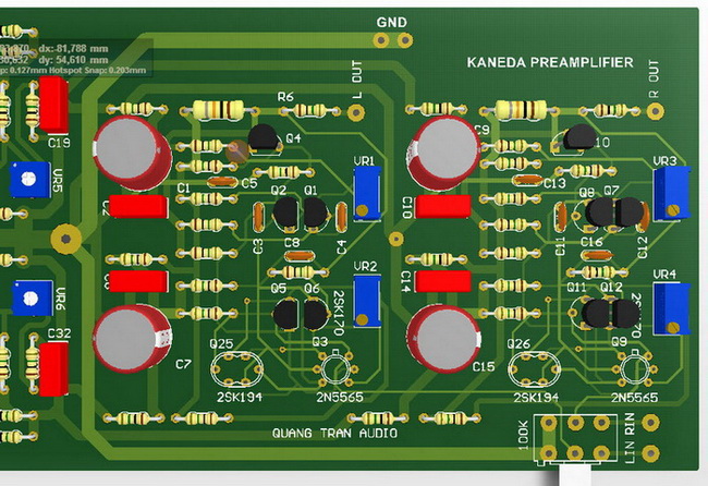

    bác chụp mặt dưới thì không có đường mạch, nhưng mặt trên thì có đường mạch mà. em đã chỉnh trim cả 2 kênh đều rất dễ.
    Chỉ có trường hợp của em là rất khó hiểu là khi gắn tụ 68p vào là không chỉnh được áp cho hai con A782 cho cân, mà đo áp lúc nào cũng ngược nhau(1,9v với -315mv) :shock: ,không gắn tụ 68p vào thì chỉnh rất cân cả hai kênh, như kênh trái (0.64 với 0.641) hay kênh phải (0.647 với 0.649) .Có bác nào giống như em không ?

    Em bị thế này mới lạ. có lúc đo 1 kênh 0.65V, kênh kia chỉ dc 0.56. Cắm vài lần đo lại thì lại giống nhau. Hqua mang qua Uy đo sóng thấy đẹp mà nghe bass lại dư mới đểu :( .
  4. kirato
    kirato Advanced Member
    14/12/06
    1.807
    Tầu THỐNG NHẤT
    cái đó không phải là lạ, vì khi đo cho cân áp rùi chạy thì các linh kiện sẽ mét với nhau, khoảng 30p hoặc hơn nữa thì phải đo lại nếu cân thì ok, nêu không cân thì chỉnh cho cân rùi là đóng nắp chạy thoả mái con mái luôn nha :lol:

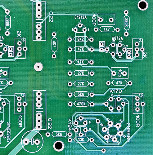

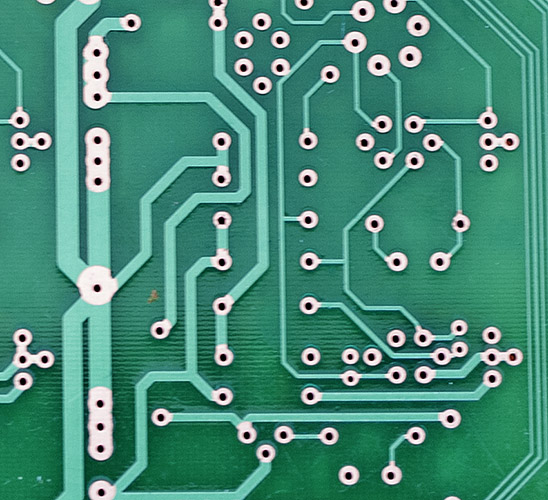

    Mình chụp cả dưới lẫn trên , có phần nào sai không hả các bác
    Thân
  6. mimosalq
    mimosalq Advanced Member
    8/5/06
    12.824
    122
    Không có sai anh ơi...chỉ tách phần ouput ra khòi mass và đường ÂC12V anh nhé,ngay chổ jack cắm.

    đo đạc giúp bác chắc chắn là bác đã làm đúng kỹ thuật, chớ ko phải bác làm đã hay, nghe đã tốt.
    phần nghe phụ thuộc vào chất của linh kiện bác đang gắn

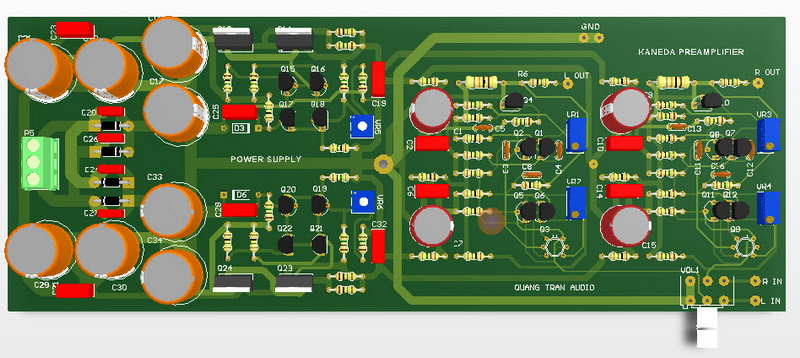

    Cái mới này đẹp hơn cái cũ , cái gì cũng đối xứng cả :) , nhưng bác Quang nên chọn một tên thôi chẳng hạn như "Quang Tran Audio" thì giữ luôn đừng thay đổi nữa ,nêncho5n một tên đẹp rồi giữ luôn như vậy mọi thứ dễ dàng hơn sau này .
    Bo này chừng nào phóng SK vậy bác Quang.
    Thân

    Đúng là chỗ Trimmer không có sai, một kênh nối chân ở mặt trên board , một kênh nối ở dưới board (do gắn trimmer vô che mất đường mạch nối nên em nhầm) :D . Mấy lỗi như a.Quang nói em đã fix rồi ...coi giờ tốt đóng điện cho Pre thôi :D
