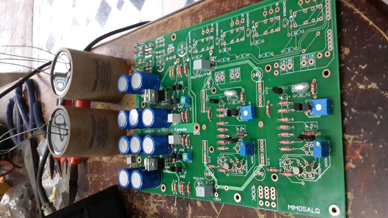

    Cũng vừa nháp xong cái phono Kaneda ,mãnh ghép cuối cùng sẽ phóng Sao Kim hôm nay...Phương án chồng tầng hay làm box riêng đều ok.

  15. Baoanh_Hue
    Baoanh_Hue Advanced Member
    6/3/07
    8.888
    phá Tam Giang
    Rứa thì quá tuyệt rồi anh. Cảm ơn anh nhiều. :D
  16. Pointed
    Pointed Advanced Member
    1/12/08
    2.557
    66
    Phủ mass hết mặt trên đi anh, cho nó giống hàng Anh cận đại :mrgreen:
  17. mimosalq
    mimosalq Advanced Member
    8/5/06
    12.824
    122
    Anh mới nháp ,đang nghĩ cách phủ mass cho nó hơp lý. :D

  19. Pointed
    1/12/08
    2.557
    66
    Phono sợ gì thiếu tép anh ah, anh cứ trùm kín đi rồi ráp xong cho quét toàn dải tần vi chỉnh trị số mạch riaa, đằng nào chả phải chỉnh đáp tuyến riaa lần cuối sau khi chốt ss.
  20. audiol
    audiol New Member
    22/8/14
    Anh ơi Anh cho em hỏi Anh dùng phần mềm gì vẽ mà đẹp thế Anh..có thể pm cho em biết được không Anh.? thanks Anh nhiều
  21. vducuy
    vducuy Advanced Member
    13/10/06
    4.429
    Ôi, đúng là chuyên gia, em khốn đốn bấy lâu nay vì cái mạch riaa này.

    Kaneda ......... .... ....... ....
  24. huy_navy
    huy_navy Advanced Member
    11/8/10
    578
    15
    Saigon not HCMC
    Con này dùng 2 lon sữa bò Duelun ko hay mới lạ a Quang nhỉ?!? :mrgreen:
    A táng e thêm bo phono luôn, cho đủ thứ ăn chơi! Và nhớ giúp e luôn phần linh kiện. Khói lửa thế nào pm cho e giúp!
