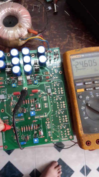

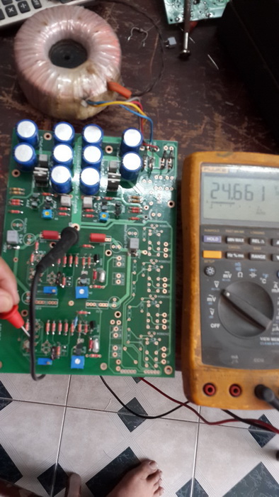

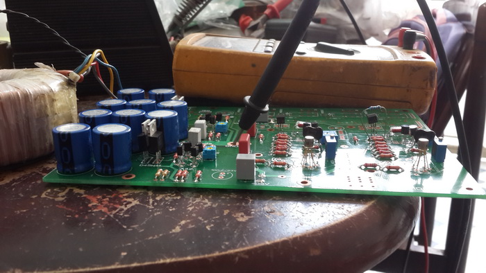

    Em post giá trị áp đo được như sau:...................................

  17. mimosalq
    mimosalq Advanced Member
    8/5/06
    12.824
    122
    Toàn cảnh con pre Kaneda mới..............................

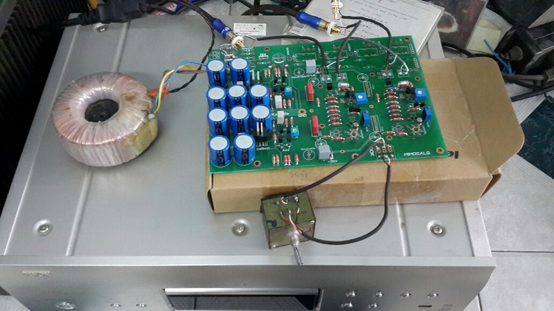

  19. mimosalq
    8/5/06
    12.824
    122
    Nội lực khủng khiếp,không gian tuyệt vời,mid dầy quyến rũ lắm....... :D

    Sáng giờ em tra tấn em nó từ 10h sáng tới giờ. Không gian quá tuyệt vời. Do chưa kiếm được volum ngon nên hai kênh hơi lệch xíu. Phải mở lớn thì mới đều được.
    Cấu hình 5565 + 872 + 1213

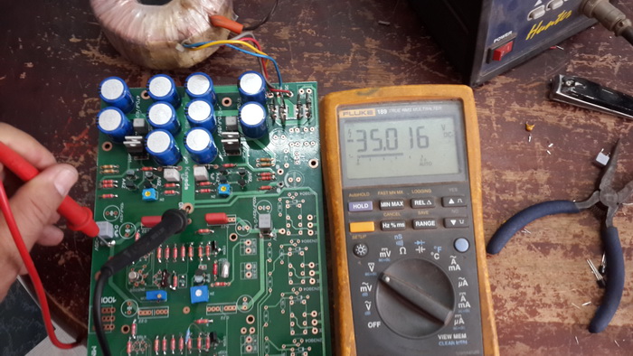

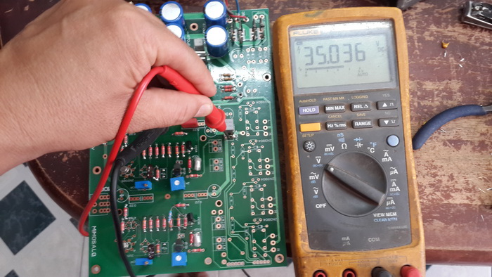

    Em ko tài nào chỉnh được xuống 35V mới tài chứ :)
  24. diyampli
    diyampli Advanced Member
    15/6/10
    6.542
    304
    Quấn thêm chục vòng vào biến áp rồi nối tiếp vào sơ cấp, kiểu gì chẳng xuống :lol:
  25. vandk
    vandk Advanced Member
    24/12/11
    1.288
    Tây Đô
    Bác tăng VR lên 5K hoặc 10K coi có được không bác nhé!
