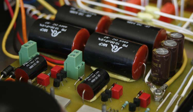

    Tụ ít thôi mà chất vào,thấy tây lông chơi tụ có 340uF cho cái pre của nó chưa?..............................Tụ out không dùng luôn.
      File size:
      8,9 KB
      Views:
      486
      File size:
      60,7 KB
      Views:
      482
  8. langbam
    langbam Advanced Member
    12/1/12
    1.800
    28
    Cụ rút bớt tụ mang qua em đổi cho ztx 384 này :lol: . 1 cặp tụ lấy 1 con ztx :lol:
  9. Muihex
    Muihex Advanced Member
    8/7/12
    2.403
    14
    36 phố phường
    Tại em tận dụng mấy con tụ BC Vishay với Philips nên gắn hết vào. Hehe ZTX384 cụ có đủ 4 con cho em ko ??

  11. duyminh1984a
    duyminh1984a Advanced Member
    26/1/10
    301
    15
    Đẹp quá vậy anh.chơi toàn xin,trước giờ mới thấy anh hàn linh kiện đệp như vậy hehe
  12. Muihex
    8/7/12
    2.403
    14
    36 phố phường
    Thay mặt gia đình xin chân thành cảm ơn hehe
    Nhân tiện cho em hỏi đã cụ nào xài qua tụ Elna RJH chưa ạ. Em này nhìn giống SimilicII nhưng bóng bảy hơn

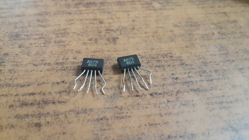

  14. mimosalq
    mimosalq Advanced Member
    8/5/06
    12.824
    122
    A797 là cặp visai matched gắn vào 1 võ này nghe rất tốt ,anh em có thể tìm và gắn thay cho A872. :D

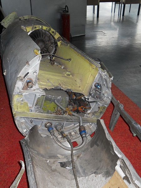

  15. mimosalq
    8/5/06
    12.824
    122
    Tên lửa Tomahawk nè,muihex xem coi có gì tận dụng làm pre Kaneda không nhé. :D
      File size:
      126,1 KB
      Views:
      232
  16. espadon_vn
    espadon_vn Advanced Member
    26/3/08
    8.580
    182
    Con này lấy chassis dùng thì cứ gọi là bá đạo anh ơi :mrgreen:

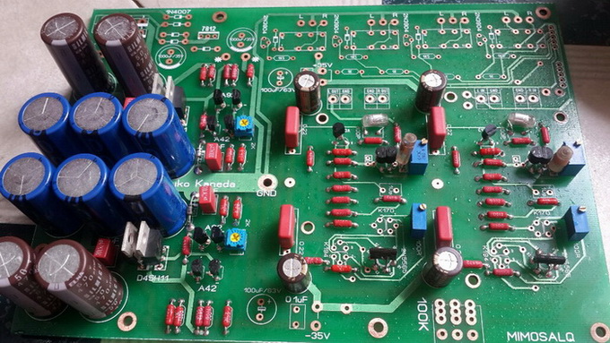

  18. mimosalq
    8/5/06
    12.824
    122
    Con pre ve chai của em................................................ :D
      File size:
      146,2 KB
      Views:
      153
